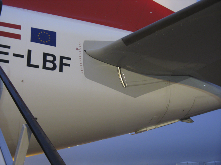

Подскажите по оперению самолета
      19 ноября 2014 в 20:38 Гілками Прикріплені файли (0 завантажити)
Поднимался на борт и увидел, что стабилизатор "подвижный", имеет достаточно широкий диапазон регулировок.
Подскажите, какую функцию он выполняет, помимо руля высоты?
(Думал-думал, может быть при взлёте, он отклоняется "в минус", давление на хвост возрастает и ему легче взлетать?)
Поднимался на борт и увидел, что стабилизатор "подвижный", имеет достаточно широкий диапазон регулировок.Подскажите, какую функцию он выполняет, помимо руля высоты

как вариант - коррекция центровки (с ее незнанием и установкой стаба "на глазок" можно и ...не взлететь как як-42 в Ярославле )
ЗЫ: хотя в основном - руль высоты, имхо

Изменение высоты и тормоз.

Чисто руль высоты. Посмотри на Су-27 или Миг -29,там уже давно полноповоротный стабилизатор.
1. Повышение эффективности оперения при взлетно-посадочных режимах
2. Увеличение диапазона возможных центровок.

Re: Подскажите по оперению самолета [Re: Shipa]
      19 ноября 2014 в 23:07 Гілками
что такое корпус самолета? да просто железная сосиска )
которая опирается условно в середине на крылья и получается такая себе в продольном смысле качелька .
помогают этой качельке удерживаться в приемлемом положении маленькие крылья у хвоста. которые и называют стабилизатором.
если б центр тяжести в продольном смысле был постоянен, то и стабилизатор мог бы быть неподвижным, но этот самый центр постоянно меняется и баланс приходится корректировать углом установки стабилизатора. ну или бы пришлось "держать руками" этот баланс, но эффективность плоскостей руля ограничена (или бы пришлось делать здоровенные лопухи), потому рациональнее в такой авиации использовать подвижный стабилизатор.
правильный угол установки стабилизатора залог, как уже отметили выше, правильной работы руля высоты, а это сугубо расчет - что и куда в самолет загрузить. и закрепить.
потому когда вдруг в полупустой салон пассажиров рассаживают на ваш взгляд подибильному ) надо не бубнеть, а сесть куда сказали и не портить камандиру расчет центровки ))

Ух... Ребят, Спасибо за ответы. Понял.
Налил. )))
OlegM, рассказ на пальцах —

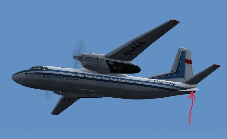

Вопрос номер 2 по теме. [Re: Shipa]
      19 ноября 2014 в 23:18 Гілками Прикріплені файли (0 завантажити)
Кто скажет, как правильно называется и какую выполняет функцию штука, указанная стрелкой на задней нижней части фюзеляжа?
Кто скажет, как правильно называется и какую выполняет функцию штука, указанная стрелкой на задней нижней части фюзеляжа.

Эта штука называется подфюзеляжный гребень. Увеличивает путевую устойчивость.

Ответ не полный, требует дополнительного вопроса, но в целом - правильно))

Re: Вопрос номер 2 по теме. [Re: Evgen_F]
      20 ноября 2014 в 08:42 Гілками
Да все правильно тебе отписали. Форма люкового отсека и хвостовой части фюзеляжа создает повышенное аэродинамическое сопротивление, вызванное образованием двух вихрей в зоне встречи нижнего и верхнего потоков воздуха за грузовым люком. Гребни, установленные в районе образования вихрей, снижают их интенсивность и смещают вихри, что приводит к уменьшению аэродинамического сопротивления самолета.
