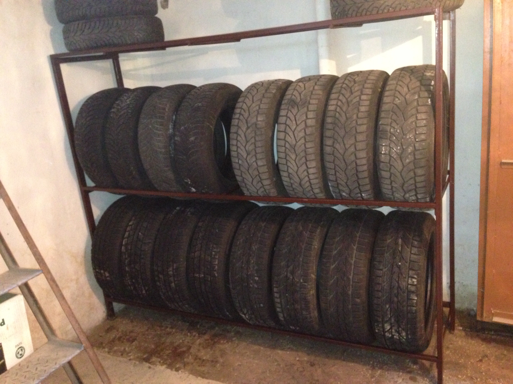

47 лет, Киев
Сообщения: 3058
С нами с 06.09.2007
Re: Стелаж для шин [Re: aviadriver]
      25 ноября 2014 в 21:53 Гілками Прикріплені файли (0 завантажити)
Правильно в подвале конечно. У мну вот так.
