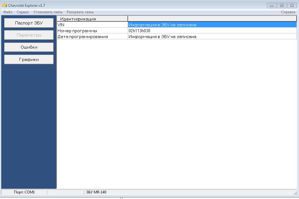

Во вложении файл, который можно открыть експлорером и посмотреть график и саму ошибку. Записывал лог как раз в момент жесткой дерготни, но так как скорость не отображается - непонятно, как отследить проблему.

      16 июня 2015 в 10:33 Гілками Прикріплені файли (0 завантажити)
VIN и даты программирования нет.
