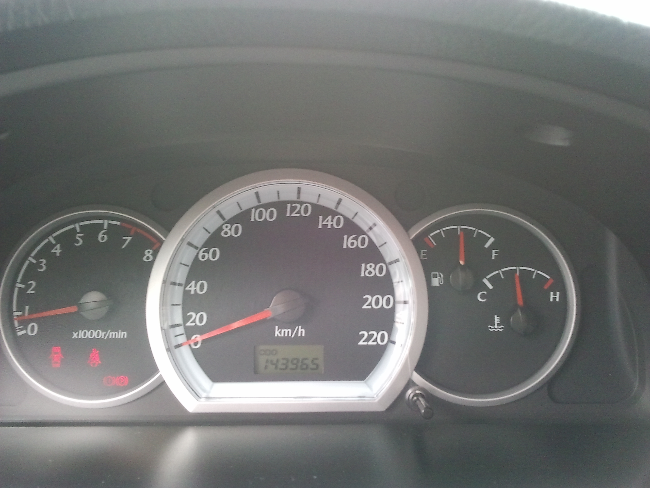

      8 декабря 2014 в 19:35 Гілками Прикріплені файли (0 завантажити)

На фото рабочая температура
Может и так.На фото рабочая температура

Re: Картонка перед радиатором, нужно-ли. Мои результаты. [Re: Добряк]
      8 декабря 2014 в 20:18 Гілками Прикріплені файли (0 завантажити)
В лачетти датчик температуры это только ориентир но никак не точный прибор. Так как стоит стрелка на фото у камрада то температура мотора может быть от 75 градусов до 102 градусов. В реале если у камрада в лаче стоит стоковый термос то он отрывается на 87 градусах а в реале температура мотора будет 77-78 градусов По БК, при установке термоса на 92градуса температура мотора будет 82-84 градуса хотя первое открытие происходит на 91-92 градусах. У себя в лаче закрыл низ радиатора Фотку прилагаю правда стыренную с инета По итогу из плюсов машина быстрее прогревается и в салоне ощутимо теплее точнее уже при второй скорости в салоне жара.При -15 и выше эффект особо ощутим
