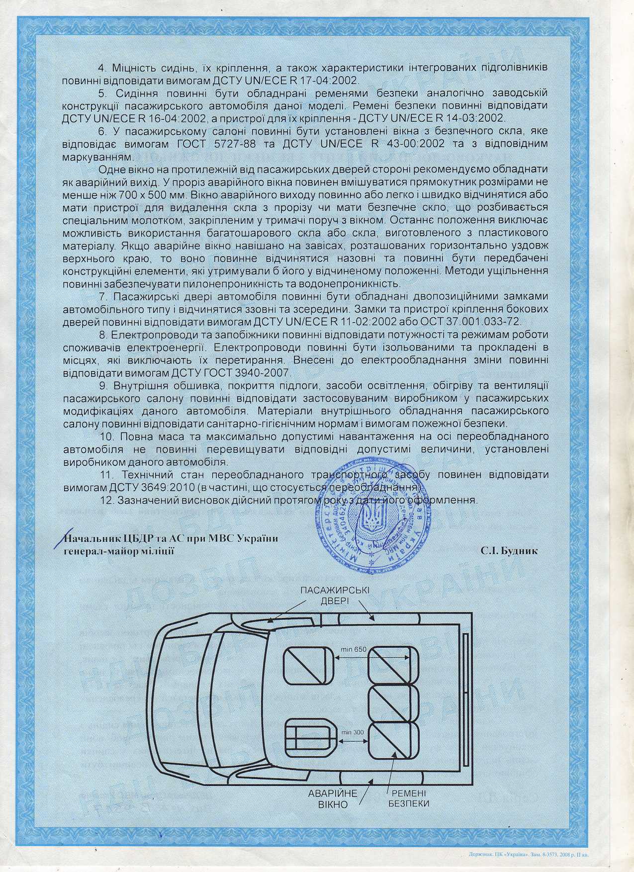

Затем изучить эту Постанову: Порядок переобладнання транспортних засобів
http://zakon4.rada.gov.ua/laws/show/607-2010-%D0%BF
Отталкиваемся от принципа - что не запрещено, то разрешено.
Главный аргумент - машина не будет возить людей, а только принимать гостей в припаркованном состоянии.
Выкладываю на всякий случай "хотелки" института переоборудования на примере переоборудования Кадди из грузового в пассажирский.
