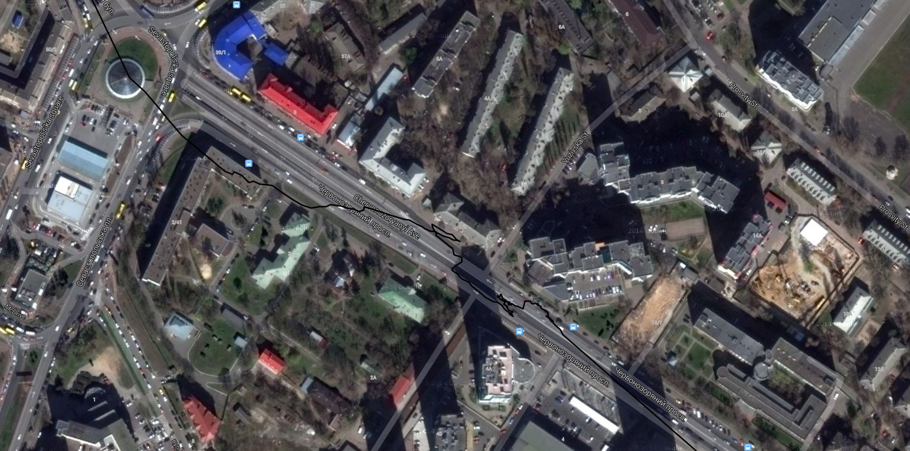

Сообщения: 16672
С нами с 10.10.2002
Re: что ща на рынке из китайских ведроидов есть достойного+ [Re: Ford-Noks]
      22 декабря 2014 в 12:26 Гілками Прикріплені файли (0 завантажити)
У тех у кого ГПС на МТК работает как часы, проведите простейший тест, запишите свой маршрут когда вы едете в машине без привязки к дорогам, потом его просмотрите и получится что вы частично ехали по тротуарам, частично по зданиям. а навигационная программа пытается это все скрыть и привязать к дороге чтоб пользователь не заметил.
У меня получается так. Все патчи от энтузиастов применил - помогло со скоростью выхода на готовность, но проблему с точностью не решило.

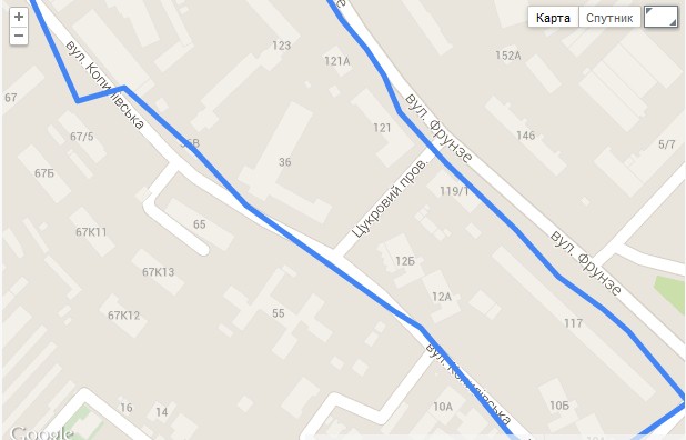

Сообщения: 8888
С нами с 02.08.2007
Re: что ща на рынке из китайских ведроидов есть достойного+ [Re: LDS]
      22 декабря 2014 в 13:36 Гілками Прикріплені файли (0 завантажити)
Ой да ладно вам. Вот трек, записанный на телефон с не разу не китайским процессором. Найдите 10 различий.
