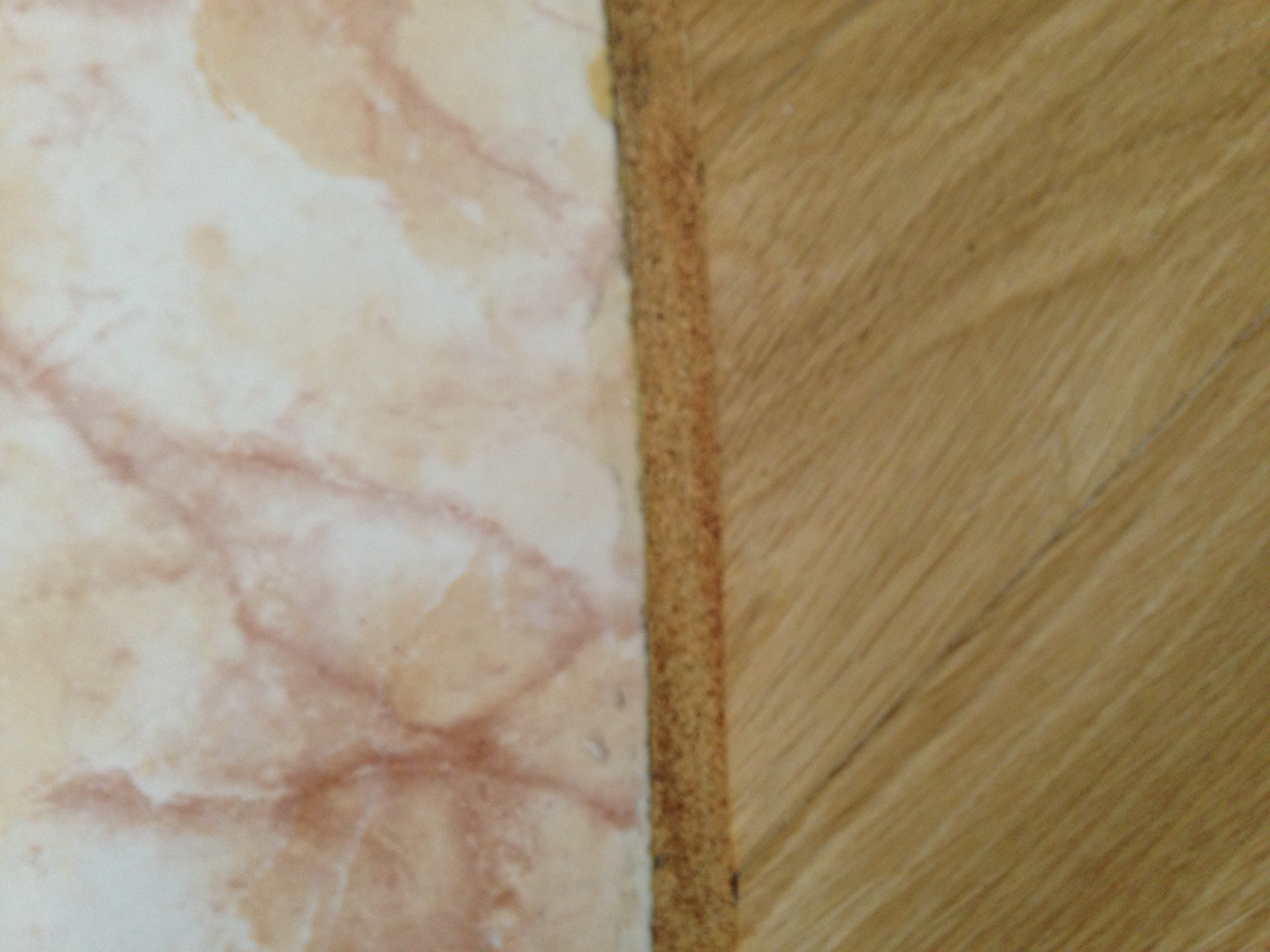

Re: Соединение плитки с ламинатом как реализовать? [Re: Makovsky]
      30 декабря 2014 в 12:51 Гілками Прикріплені файли (0 завантажити)
Приблизно так
Приблизно так

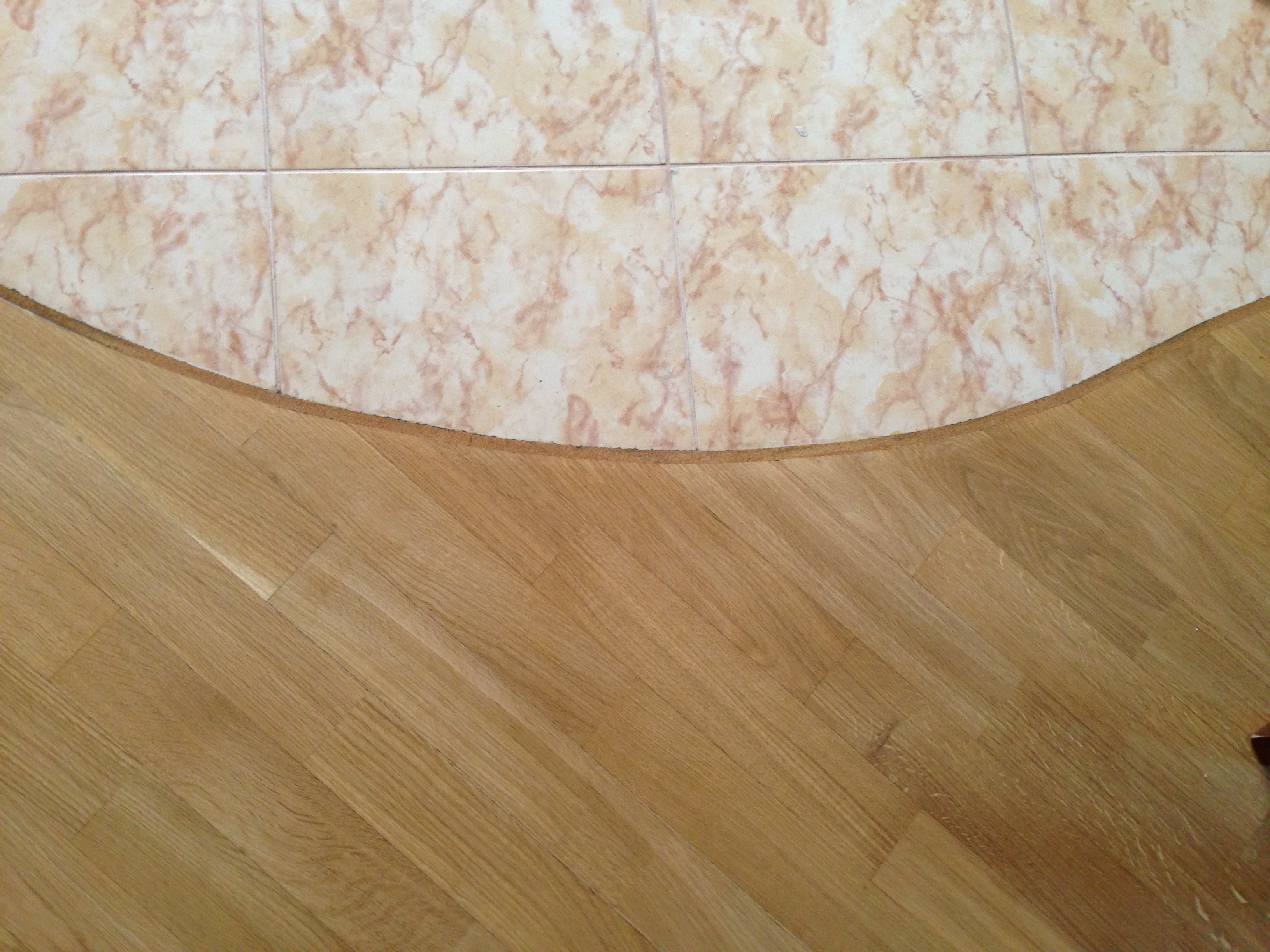

44 года (26 лет за рулем), exКиев
Сообщения: 3054
С нами с 16.08.2006
Re: Соединение плитки с ламинатом как реализовать? [Re: Fluuuk]
      30 декабря 2014 в 12:52 Гілками Прикріплені файли (0 завантажити)
Щє
Щє
