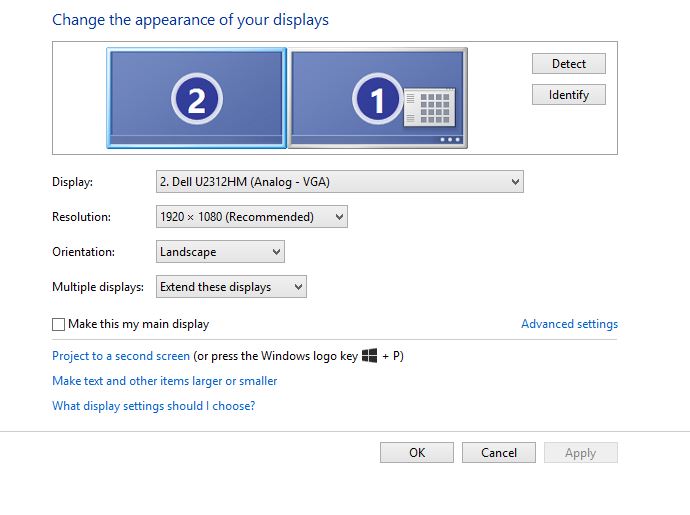

Re: Вопрос о переходнике - USB --> HDMI [Re: morda013]
      15 января 2015 в 15:43 Гілками Прикріплені файли (0 завантажити)
morda013 15.01.2015 10:12 пишет:
я это знаю, но при подключении компа по VGA кабелю изображение не выводится на экран телевизора при установленном разрешении выше чем 1024х768 (пропорция выводимого изображения 4х3) за последний 10 лет подключал таким образом не один компьютер, и к разным телевизорам, проекторам, картина всегда одна и та же(даже если проектор поддерживает HD).
Передача нормальной картинки(в пропорции 16х9) возможна только при использовании специальных конверторов с VGA на HDMI.
это как-то феерически странно
режимы телика поклацать? дрова переставить?
иначе как это я вот сейчас сижу смотрю на экран ноута и на экран рядом, по ВГА подключенный:
это как-то феерически страннорежимы телика поклацать. дрова переставить

Re: Вопрос о переходнике - USB --> HDMI [Re: Sashok_Accent]
      16 января 2015 в 01:05 Гілками
Sashok_Accent 15.01.2015 15:43 пишет:
ммм..дело не в дровах ноута и не в режимах телика, а в самом телике. Есть телики, которые предусматривают возможность работы как монитор, тогда он может принимать "правильный" сигнал во VGA. У родителей не такой.
