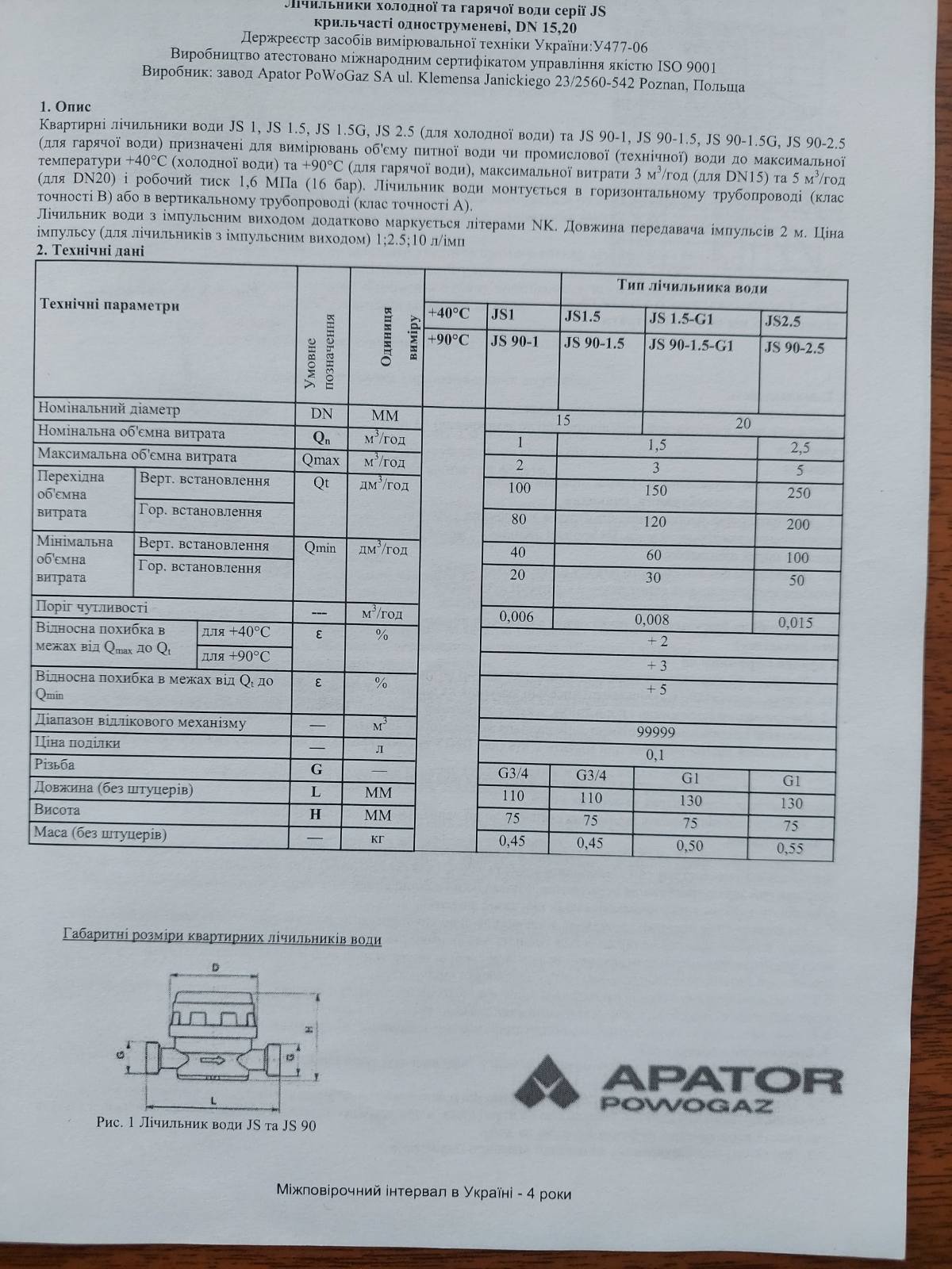

Автоюа в своём репертуаре Только вякнул что то сразу: год выпуска какой, вин в студию давай, чем подтверждён пробег?
Итак счётчики польские PoWoGaz серии JS межсервисный интервал 4 года. Ставили в 2016 году. Прилагаю фото ВИНа
Автоюа в своём репертуаре   Только вякнул что то сразу: год выпуска какой, вин в студию давай, чем подтверждён пробег.Итак счётчики польские PoWoGaz серии JS межсервисный интервал 4 года

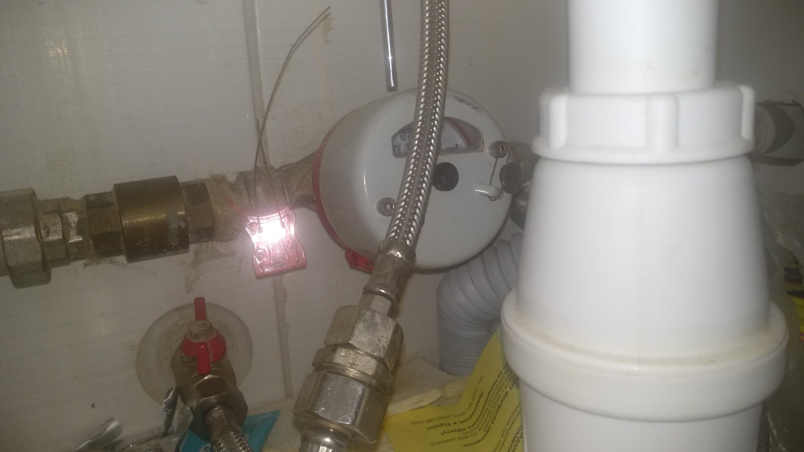

      8 октября 2020 в 16:30 Гілками Прикріплені файли (0 завантажити)
Вот такие счётчики. Что с ними не так то? Скажите кто в теме?
Змінено Колёк (17:01 08/10/2020)

      8 октября 2020 в 16:47 Гілками
Колёк 08.10.2020 16:29 пишет:
мои счётчики не подлежат поверке, только замена. Как так? Кто знает?
что значит не подлежат?
от АК "Киевводоканал" был официальный ответ, что там указано из ниже перечисленного?
Після закінчення міжповірочного інтервалу лічильника подати заявку на чергову повірку.
За яких обставин лічильник потребує заміни?
- Лічильник не пройшов повірку;
- розгерметизований;
- почав "пітніти";
- має механічні пошкодження корпусу або лічильного механізму.

Re: О наболевшем, поверка счетчиков воды!!! [Re: Колёк]
      8 октября 2020 в 16:57 Гілками
Колёк 08.10.2020 16:30 пишет:
А кто сказал?
Без снятия может поверить РБУ "Укрсервісмонтаж" (гуглится). Результат лучше забирать самостоятельно на Озёрной, а не заказывать почтой). Цена минимальная ( по состоянию на август этого года). На акте поверки будет написано ТОВ "ЕТАЛОН-АСП" (аккредитованы в водоканале и сами передают данные о поверке в водоканал). По горячей воде акт поверки можно передать через фейсбук.
Змінено Invisible_Shurup (16:58 08/10/2020)

Re: О наболевшем, поверка счетчиков воды!!! [Re: felix77]
      8 октября 2020 в 17:19 Гілками
felix77 08.10.2020 16:47 пишет:
- почав "пітніти";
Не знаю почему так... Позвонил в фирму Водовир, чтобы сделали поверку. Они попросили фото счётчика, тк марку я с ходу не вспомнил. Глянули счётчики и сказали, что они не подлежат поверке только замена. Счётчики и пломбы целые. Это 100 %

Invisible_Shurup 08.10.2020 16:57 пишет:
А кто сказал?
Позвонил в "Укрсервісмонтаж" они сказали, что всё можно поверить. Эти счётчики после 2017 года выпуска не поверяются, а до 2017 можно поверить. Самое интерестное, что именно они мне их и ставли 4 года назад.
      12 октября 2020 в 13:54 Гілками
Колёк 08.10.2020 17:41 пишет:
Эти счетчики ставили в 2016 году, а в 2017 году их видимо изъяли из Госреестра, т.к. закончился срок сертификации.
