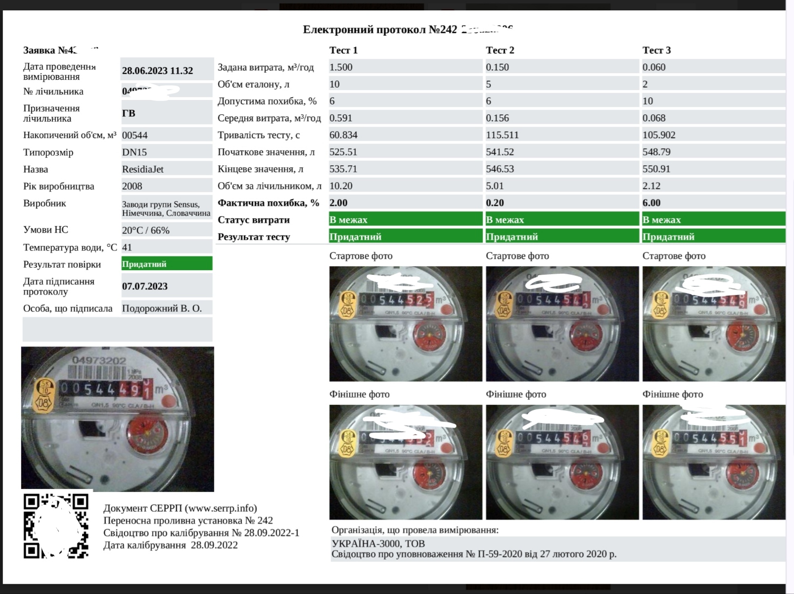

Скиньте, будь ласка, для прикладу ПРОТОКОЛ повірки (чи додаток до протоколу повірки, хз як правильно) лічильника води. Не свідоцтво повірки, це я знаю, а саме протокол. Ніби його майстри залишають як підтвердження виконаної роботи проливної установки. Як він виглядає, може залишився у когось, що там пишуть?

      5 ноября 2023 в 22:28 Гілками Прикріплені файли (0 завантажити)
WEWE 04.11.2023 02:25 пишет:
здається їх не залишають, а потім надають. Майстер же - це просто людина, що носить проливну установку

      6 ноября 2023 в 21:44 Гілками
Сапожник 05.11.2023 22:28 пишет:
Ух ти клас, як виглядає! Дякую, що скинули!
Може пригадаєте, ПЕРЕД тестами майстер якісь ваші дані вводить в установку, наприклад, номера лічильників, щось із технічного паспорту і тд?
І чи казав він вам сам попередні (ще до лабораторії) результати, зразу на місці, типу пройшов лічильник повірку чи ні? Може ці дані проливна установка показує і на екранчику видно?

      6 ноября 2023 в 23:16 Гілками
WEWE 06.11.2023 21:44 пишет:
Саме це робилось без мене, не знаю процес.
В іншій конторі, на іншій квартирі, спілкувався з майстром бо ми земляками-херсонцями виявились. Він мені сказав, що він тільки "людина що носить прибор", він вносить якісь дані, далі все проходить в автоматичному режимі, знімається на камеру і передається в орган метрології. Саме вони аналізують записи/дані і приймають рішення. Він може дати попередню інформацію, якщо все добре (обл повна лажа), але, в моєму випадку було "на грані фолу", при низькому потоку якійсь параметр ледь проходив. Він зразу попереджав, що яке буде рішення невідомо. Оплата проходила тільки після отримання результатів ними, у випадку позитивного. Тільки тоді вони висилали документи. В нашому будинку було декілька лічильників, які не пройшли.
