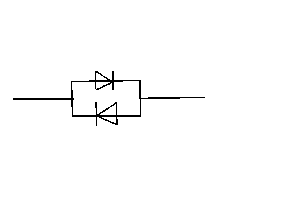

Если включить 1 диод в цепь паралельного Переменного ( обчепятился )тока, то диод пропустит только одну полуволну и напряжение будет в 2 раза меньше. Так иногда включают лампы накаливания что бы горели в пол-накала.
А если включить диоды как на рисунке, какое будет напряжение на лампочке ? Допустим в сети 220 Вольт переменки.

Mistreated 02.02.2015 14:36 пишет:
Если включить 1 диод в цепь паралельного тока, то диод пропустит только одну полуволну и напряжение будет в 2 раза меньше. Так иногда включают лампы накаливания что бы горели в пол-накала.
А если включить лампочку через 2 диода , соединенных как на рисунке. Какое будет напряжение на лампочке ? Допустим в сети 220 Вольт переменки.
219.3

на 0.7 вольта меньше паденее на переходе

такое включение можно заменить просто куском провода. Напряжение на лампе будет почти 220 (за вычетом падения на прямых переходах диодов).

mandibul 02.02.2015 14:41 пишет:
на 0.7 вольта меньше падение на переходе
Именно этого и хотелось бы , НО -
Почему же тогда применяется мостовая схема выпрямителя ?
https://ru.wikipedia.org/wiki/Диодный_мост
Получается, на моей картинке будет все та же переменка, только на 0.7 Вольта меньше ?
Змінено Mistreated (14:53 02/02/2015)

Mistreated 02.02.2015 14:51 пишет:
Совершенно верно. Переменка.
Внимательно посмотри на диодный мост и найди отличия.
Их, мостов этих, разных как грязи есть, но общая схема "ромбиком" почти у всех...

Вобщем, усем спасибо ! [Re: Mistreated]
      2 февраля 2015 в 15:47 Гілками
220 то я так, для простоты. Именно и надо с 13 Вольт сделать 12.3
Только если постоянка, достаточно одного диода, а при переменке надо 2, иначе будет не 12.3, а 6.1
С мостами дружу уже лет 40. Просто немного сомневался для такого включения.

Mistreated 02.02.2015 15:47 пишет:
Ещё учитывай прямой ток диода и нагрузки - диод должен перекрывать.
0,7 вольт - это кремниевый диод.
0,3 вольта у германиевого.
Отмотай несколько виткоВ со вторички. Хотя, если сетевой трансформатор - это все дурная работа - выходное напряжение будет гулять вместе с сетевым..

Я не пойму, для какой задачи, кроме как для защиты в ВЧ можно использовать такой способ ограничения...
Такая цепь подключается паралельно измерительным головкам, для того же.
Чтобы стрелку не погнуло.

Некто скромный 03.02.2015 02:20 пишет:
Гитарные примочки могут эксплуатировать подобное ограничение сигнала ради обогащения его гармониками.
