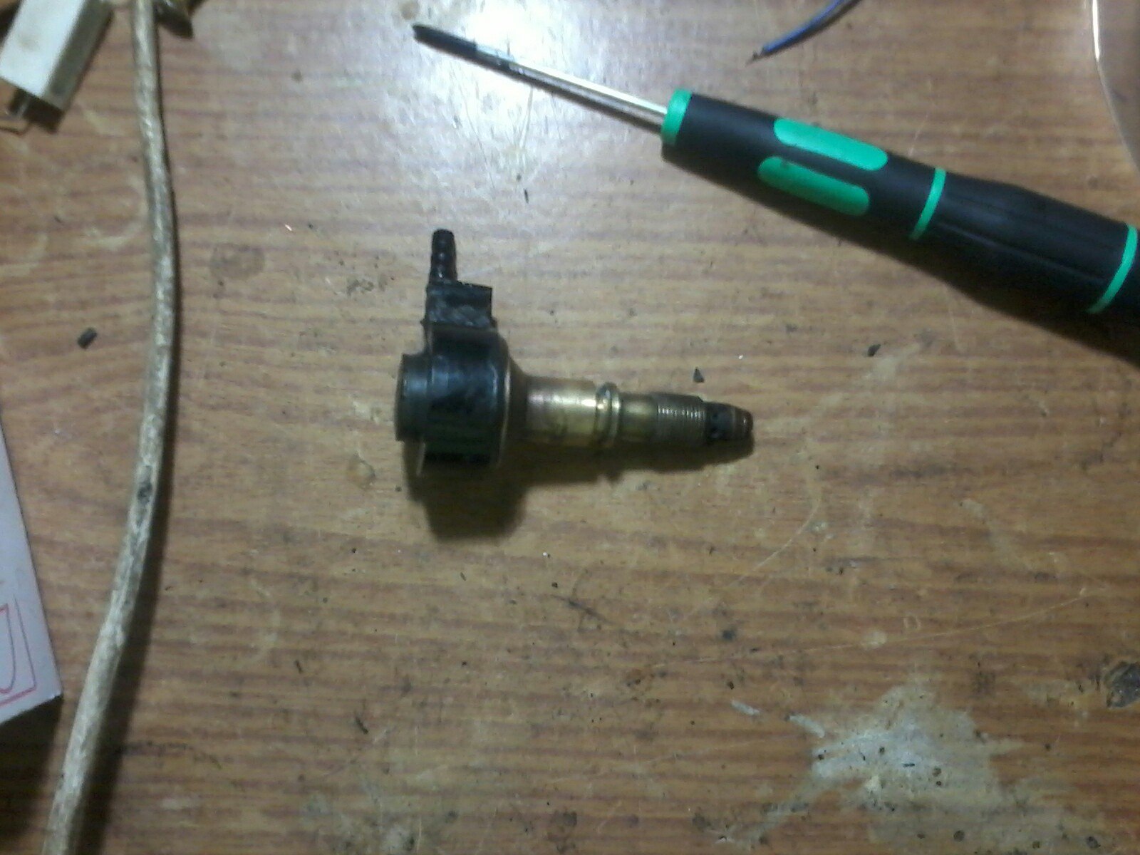

Подскажите пожалуйста! Двигатель заливал свечи и не держал холостые обороты. Режил перебрать и почистить карбюратор (Pierburg 1B Solex). В процессе чистки обнаружил треснутую пластмассовую деталь (фото), если в нее подуть, то выдувало во все щели, решил все заклеить эпоксидкой - заклеил, теперь если дуть в нее в любом направлении вообще не продувается. Мне кажется так не должно быть, так? или там какой-то клапан стоит, потому что в металлической трубке сквозного отверстия нету. Что это за деталь? Имеет ли она отношение к холостому ходу? Если канал забился эпоксидкой, что можно сделать?

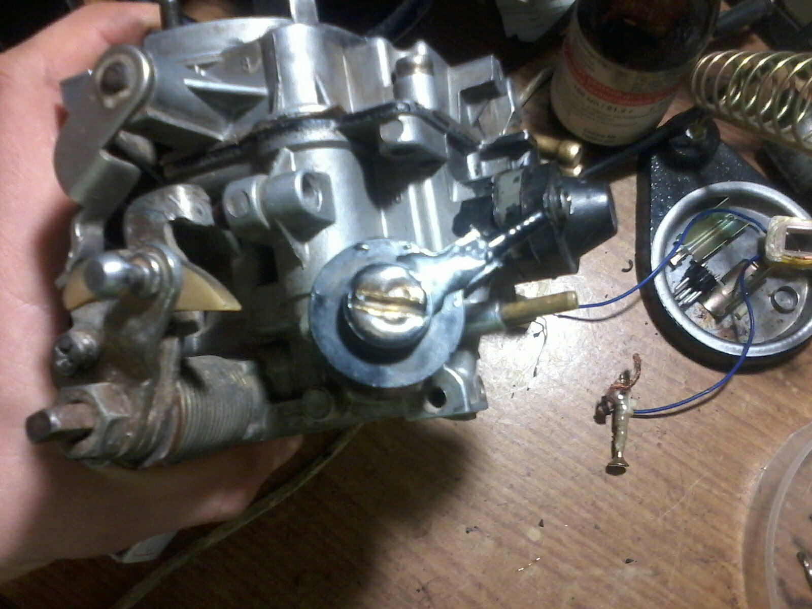

Вот еще фотография

Честно говоря не понял какая из них

Странные дела твои сисадмин, пока писал, этой фотографии не было
Найди деталь здесь

не должно продуватся...
это вакуумный клапан..к нему подключается вакуумная трубка..он в одну сторону продувается..в другую нет..
внутри клапана мембрана...если мембрана порвана...то на холостом ходу будут нестабильные обороты..
