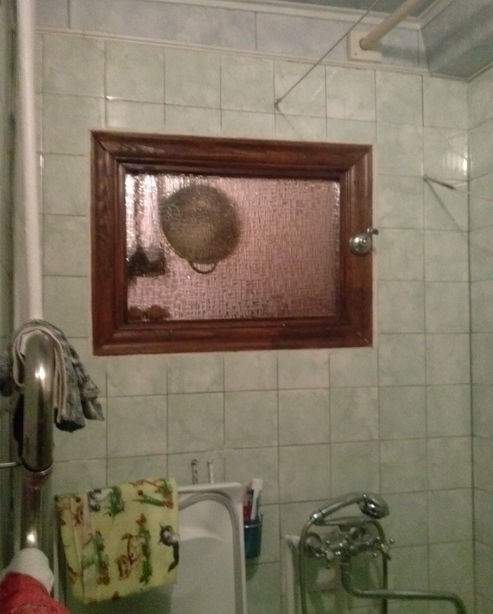

Re: заделать окно из кухни в ванну [Re: Hemicuda]
      15 февраля 2015 в 21:44 Гілками Прикріплені файли (0 завантажити)
Такое
Такое
      16 февраля 2015 в 06:26 Гілками
Заменить стекло на не прозрачное, при желании. Со стороны кухни, шкафчики навешиваются на шину чуть выше верхней границы проема и забыть.

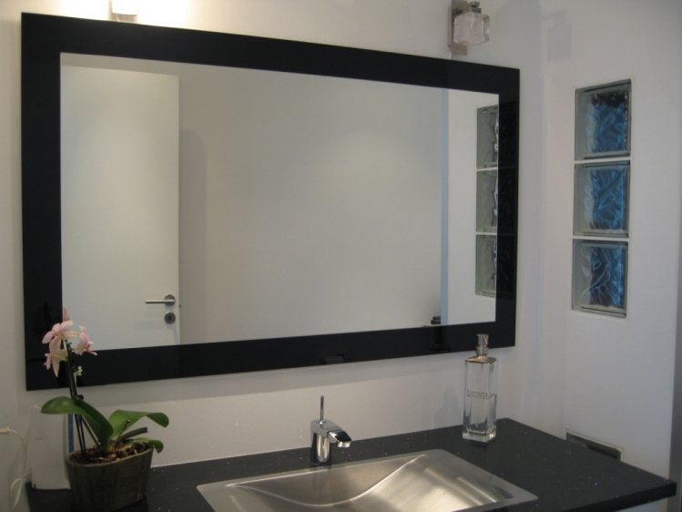

      16 февраля 2015 в 09:43 Гілками Прикріплені файли (0 завантажити)
Hemicuda 15.02.2015 21:44 пишет:
Такое
Так там можно смело прямоугольное зеркало с подсветкой тулить.
Или покумекать типа моего варианта
Так там можно смело прямоугольное зеркало с подсветкой тулить.Или покумекать типа моего варианта

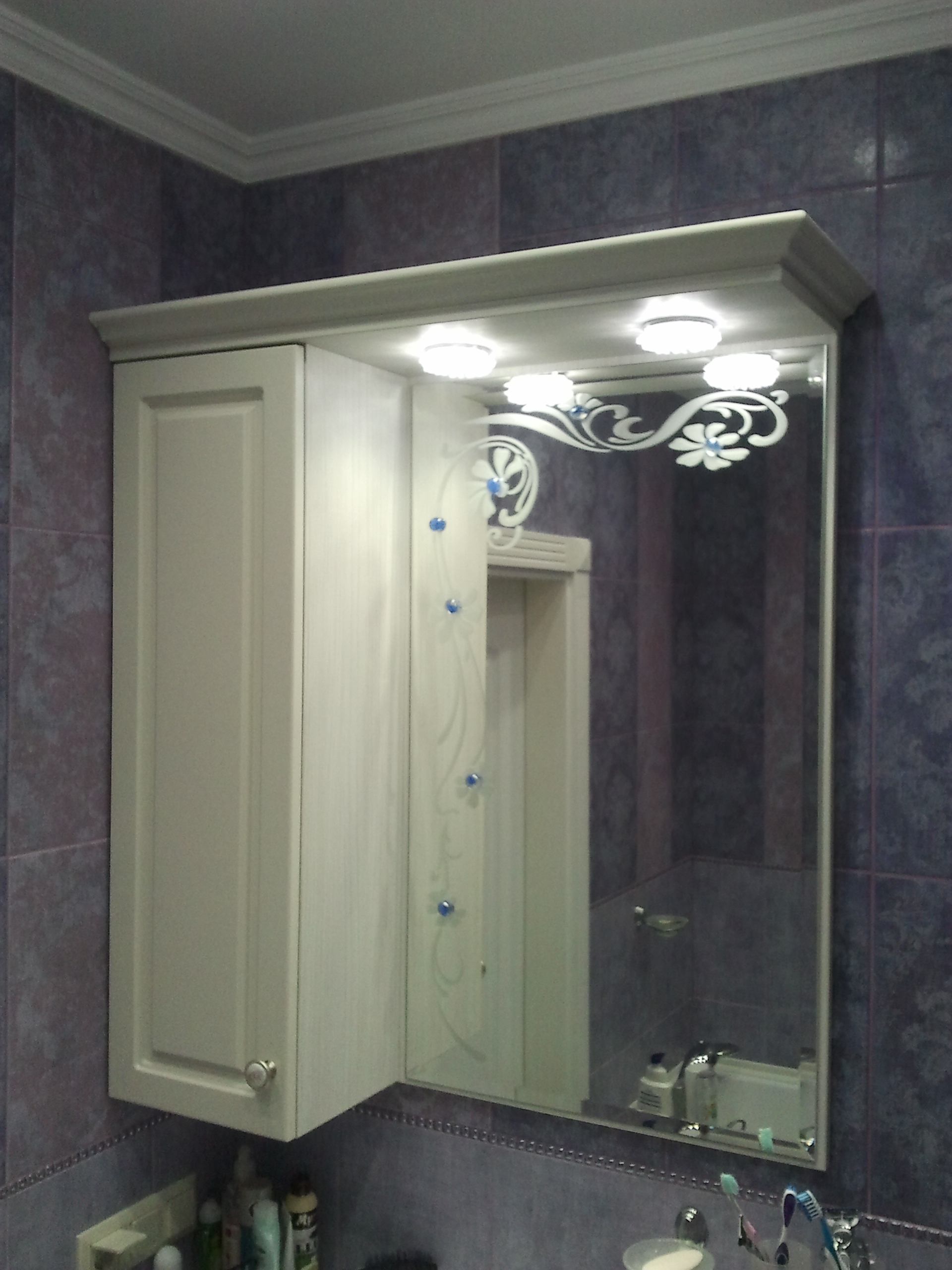

Re: заделать окно из кухни в ванну [Re: Добряк]
      16 февраля 2015 в 09:47 Гілками Прикріплені файли (0 завантажити)

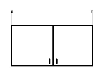

      18 февраля 2015 в 14:42 Гілками Прикріплені файли (0 завантажити)
Спасибо за идеи. А есть ли крепеж на шкафчики более длинный что ли? Чтобы можно было закрепить на стене выше окна типа вот так
      18 февраля 2015 в 16:52 Гілками
Hemicuda 18.02.2015 14:42 пишет:
Сейчас обычно кухонные шкафчики вешают на вот такую монтажную планку, используя вот такие держатели.
Вопрос как закрепить ту планку. Если окно небольшое, то, возможно хватит крепления на самом краю проема. Если же шире, то можно приделать нужное кол-во длинных подвесов - их в Эпицентре есть.
У себя оконный проем закладывал кирпичом, пустив внутри пару 10-мм прута, заглубив их концы в блоки стены на 20см с обоих сторон проема. Шкафчики висят на такой вот планке - за 7 лет не выпало
Змінено alt402 (16:54 18/02/2015)
