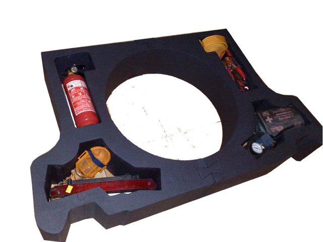

Суть вопроса такова: на место запаски кинули балон ГБО, он поднял уровень пола, теперь крышка не лежит ровно, а опирается на баллон ГБО и весь багажник похож на чёрт знает что.
Нарыл в инете данное решение(см.фото), но не могу найти продавца оной.
Колхозить категорически не хочу. Может у комрадов есть какие то мысли для решения моей проблемы? Где можно подобный органайзер купить?

Из плотного пенопласта вырезать и покупать не надо.

...хотелось бготовое решение. пошел купил и щаслив!
а не колхозить(

так на ланос форуме есть куча мануалов, люди из дсп пилят
у меня такой

Во-во, а к нему снизу саморезами прикрутить деревянные (лучше дубовые) кубики нужной высоты, по углам и дополнительно посередине откидывающейся части. А на баллон сверху кусок поролона кинуть, чтоб не тарахтело. Затрат: 1 брусок и пять-шесть саморезов. Пусть и колхоз, зато просто и надежно, и помещается туда всякого хлама весьма много.
