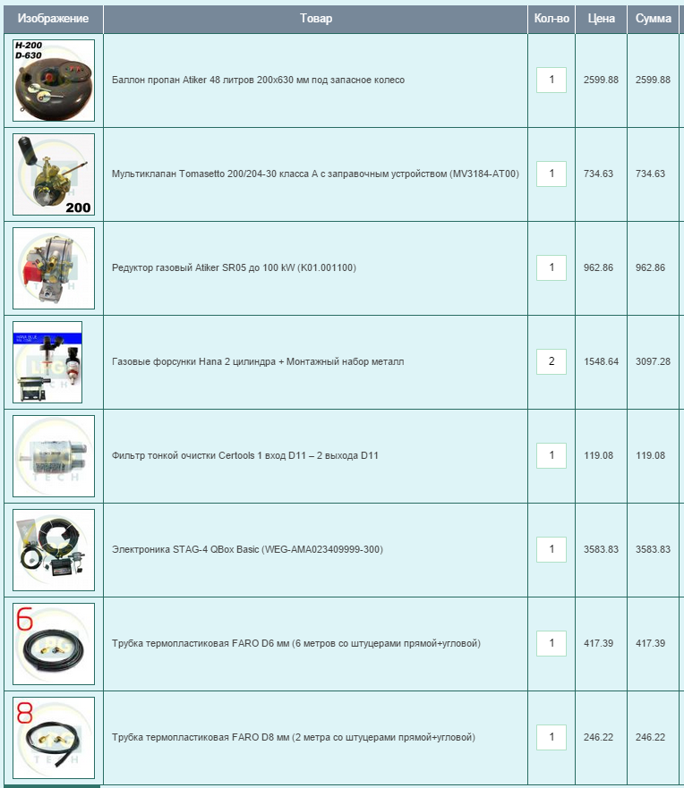

Появился в семье новый авто Ford fusion 1.4, выбираю для него комплект ГБО.
подскажите какие максимальные размеры балона чтоб не выпирал из ниши запаски? 630х200 ?
Пока остановился на таких компонентах
Итого 420$
Чем кстати отличаются Q-Box Basic от Q-Box Plus ?

Re: Ford Fusion 1.4 выбираю ГБО. [Re: Andrew82]
      19 марта 2015 в 20:05 Гілками
редуктор томасето арктик , мозги кубокс плюс ( если есть желание подключиться к обд) , форсунки ханна раздельные ( без мет коллекторов ) или планка ханна 2002 , проставки подачи газа под форсунки , баллон все равно какой ,
Электроника Stag-4 QBox Plus (Блок управления, проводка, датчик давления, вакуума и температуры газа, датчик уровня, переключатель вида топлива, набор монтажный для электроники);
Датчик температуры газового редуктора;
Фильтр паровой фазы Certools F781 (1 вход – 1 выход);
Газовые форсунки Hana BLACK для одиночного монтажа – 4 шт.;
Распределитель для форсунок ;
Штуцера распылители в коллектор – 4 штуки;
Газовый редуктор на выбор: Tomasetto Artic, KME Silver;
Баллон на выбор: Тороидальный баллон 42 литра внутренний (200х600 мм) ;
Мультиклапан Tomasetto класса А 200-30 ;
Трубка магистральная 6 мм – 6 метров ( термопластик );
Трубка заправочная 8 мм – 2 метра (термопластиковая);
Штуцера для термопластиковой трубки (если выбрана);
Рукав газовый 12 мм – 1 метр;
Рукав газовый 5 мм – 1 метр;
Шланг вакуумный – 1 метр;
Шланг тосcольный 16 мм – 1 метр;
Уголок тосольный 90град 16мм – 2 шт.;
Хомут 12-20 мм – 6 шт.;
Хомут 16-25 мм – 8 шт.;
Хомут пружинный 8 мм – 8 шт.
Стяжки пластиковые - 3мм * 150 - упаковка
Змінено MadMax (21:13 19/03/2015)

MadMax 19.03.2015 20:05 пишет:
Нафик на эту машинку? Тем более за свою цену, Арктик не интересен. Да и вообще оно непонятного назначения продукт.
планка ханна 2002
Очень сырой продукт, много брака.
Нет слов.

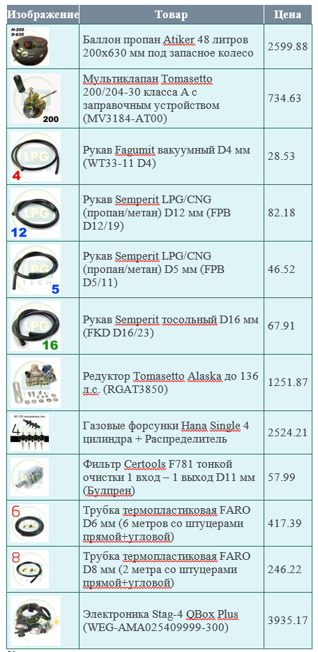

Учитывая все замечания и пожелания составил новый список:

      20 марта 2015 в 22:08 Гілками
Andrew82 20.03.2015 09:08 пишет:
Семпериты, замени на Фагумит. На шестую трубку тебе понадобится два угловых, а на восьмерку два прямых.
      21 марта 2015 в 00:31 Гілками
на Parker
Сообщения: 777
С нами с 11.10.2005
Re: Ford Fusion 1.4 выбираю ГБО. [Re: Valeon]
      21 марта 2015 в 17:24 Гілками
Valeon 21.03.2015 00:31 пишет:
на Parker
Дык а кто их сейчас возит? Нету нигде.
Сообщения: 46170
С нами с 08.03.2005
Re: Ford Fusion 1.4 выбираю ГБО. [Re: format]
      21 марта 2015 в 18:16 Гілками
format 21.03.2015 17:24 пишет:
Навалом. Не дешево, но шланг серьезный.
Кстати тосольные, очень понравились белоцерковские, очень мягкие. И по фактуре корда, на Паркер смахивают.
