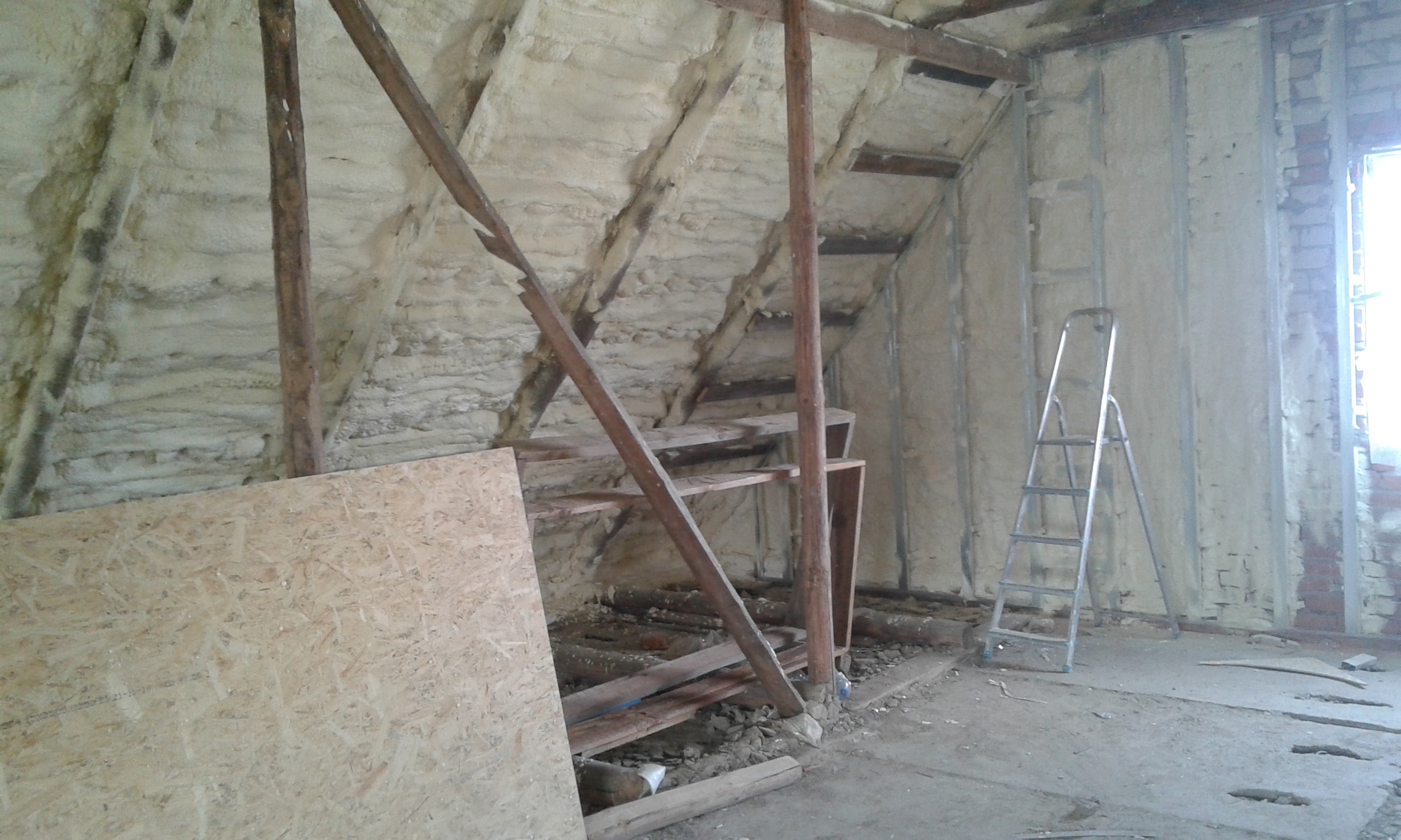

У нас цены Полт обл( много приехало с Москвы мастеров) 30-40 грн м2 по кругу( правда утепление пенополиуретаном делал сам),как раз делаю второй этаж, гипсокартон(стены, простенки) + осб на пол, шпаклевка гипсокартона, полы, потолок набежало 300 м2 ,+ електрика,и монтаж 4 двери , сторговался за 12000 грн,вентиляцию и кондиционирование сам сделаю. окна (ребята без роботы за 100 грн окно смонтировали)Договорились все за два месяца, каждая последующая неделя-400 грн,раньше- приемия 500 грн, материалы все по списку ( неделю считали)

Так что-бы представить обьем, Первые 3 дня

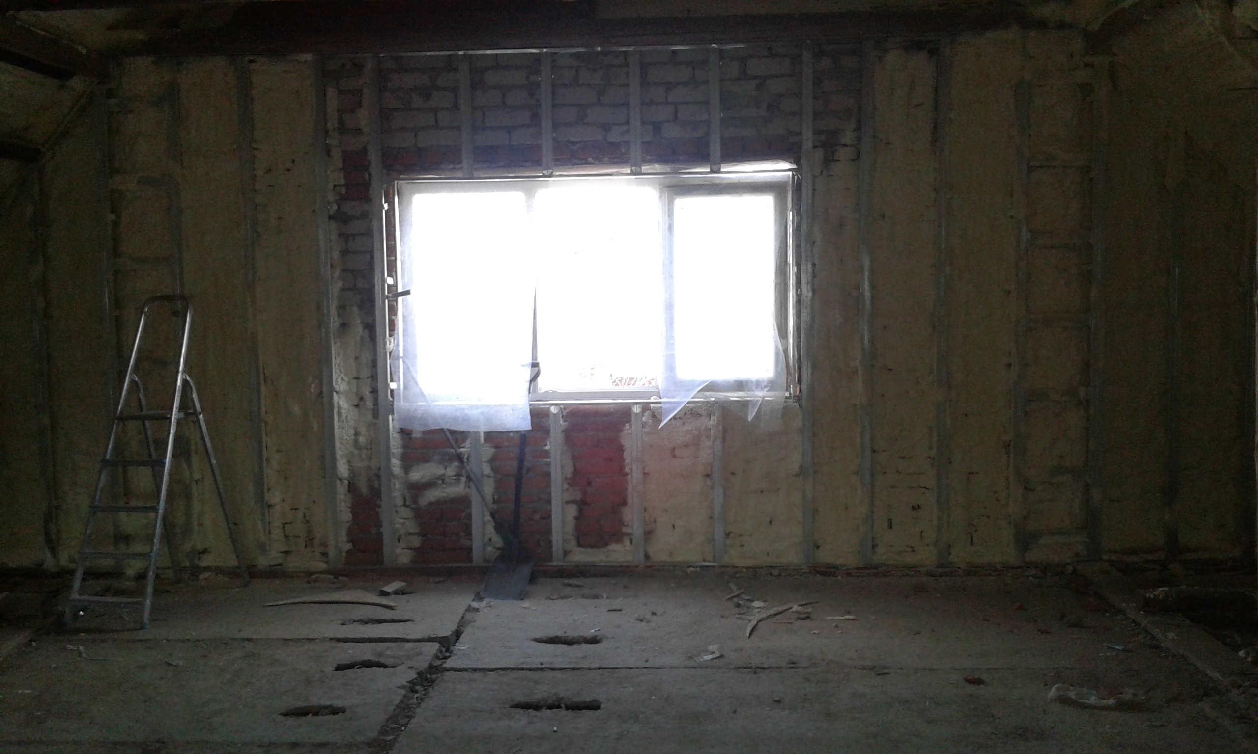

площадь 2 этажа по полу 100 м2,
