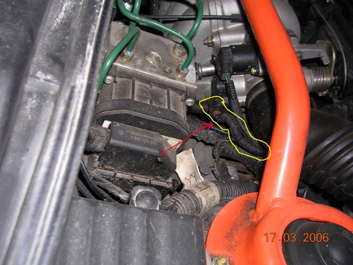

И где обещанные фотографии?

      17 марта 2006 в 23:00 Гілками Прикріплені файли (300 завантажити)

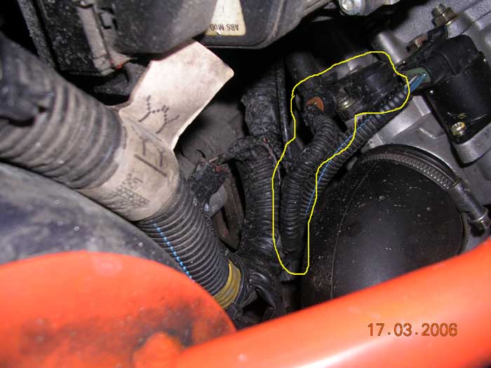

      17 марта 2006 в 23:01 Гілками Прикріплені файли (255 завантажити)
Ещё один ракурс:
Ещё один ракурс:

To TavroLanosovod
Доброго времени суток. Насколько я понял провода перетираются/обламываются не в месте указанном стрелкой, а в том месте где этот жгут соединяется с основным?

To TavroLanosovod
Где обламывается - не знаю. У меня, слава богу, пока всё ОК.
