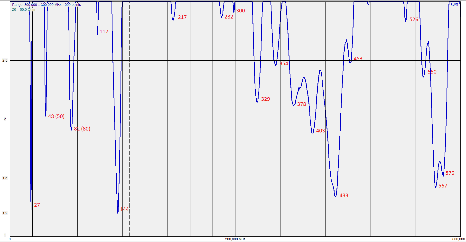

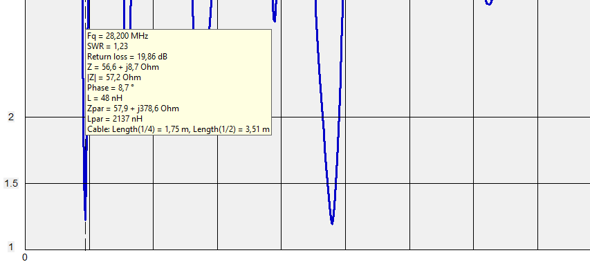

куллеги, вашему вниманию
Four band 29.6 / 50.5 /144 /435MHz mobile Antenna HH-9900 for TH-9800 quad band Mobile Radio
(лот: http://www.aliexpress.com/snapshot/6573713545.html)
общее впечатление от конструктива - довольно хлипкая - около 5 узлов на излучателе - самый ее большой бич. куча вставок не добавляют надёжности, а наоборот - привносят неприятные люфты.
по параметрам исходя из замеров - реально она будет работать более-менее на 3х бендах (11м, 2м, 70см)
область применения - ну можно и на авто, но нужно что-то делать с основанием.
скорее эта палка - полевая или балконная - но тогда нужно завести знакомого токаря, который сделает комплекты противовесов.
детали в картинках вложенных. общий вид смогу выложить только на помытом авто
выражаю огромную благодарность за чай, настроение, карту и помощь в замерах UT4ULD, UT4UGO

от же ж движок форума... низзя много картинок сразу, ну будем по одной
от же ж движок форума. низзя много картинок сразу, ну будем по одной

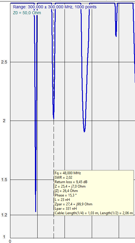

50мгц
50мгц

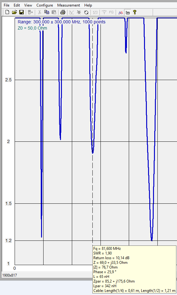

82МГц
82МГц

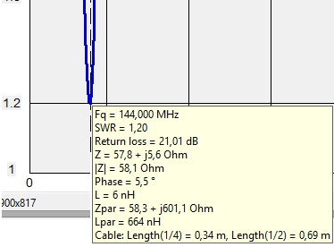

2м - уже интересно
2м - уже интересно

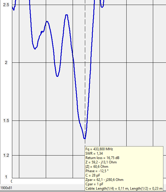

433мгц
433мгц

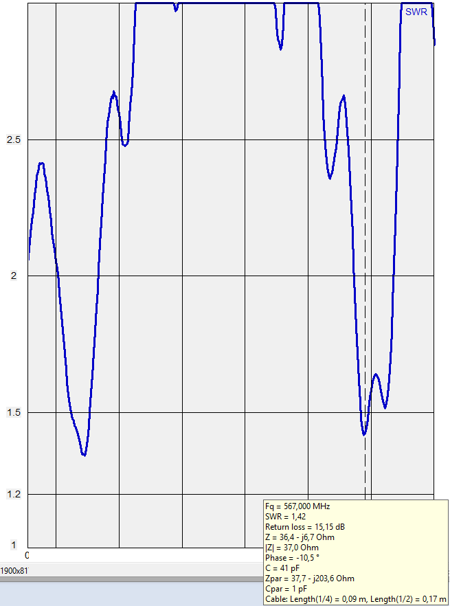

ну и вот это нечто... 567мгц
ну и вот это нечто. 567мгц

Такая же антена проверена в "боевых условиях"
Установлена на авто на кронштейн на рейлинг.
Для города - самое оно, на трассе - после 100-110 км/ч складывается на шарнире (там шарнир
подпружиненный есть как оказалось)
По измерениям. Я поставил на машину бокс, после этого моя нагоя 770 уехала на 70 см.
У этой практически то-же самое.
50.5 - мне не интересно.
29.6 - строится удлинением на 1см верхнего штырька в 27.200
144 - в дефолте стоит там где надо. ксв 1.06 и очень широко, закрывает всю двойку.
435 - Вот тут проблема, и именно из-за бокса, так как параметры практически 1 в 1
как на нагое после установки бокса, надо укоротить нижний штырь на ~ 1 см.
Но это подгонять тока по прибору.
