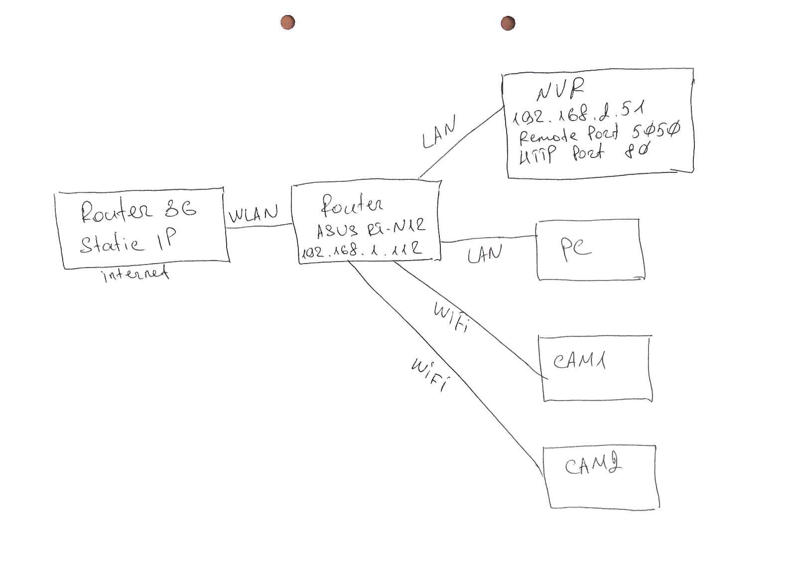

      24 апреля 2015 в 12:33 Гілками Прикріплені файли (0 завантажити)
Я нарисовал и приаттачил схему сети.
Как я понимаю, на 1-м роутере надо прописывать: Порт 5050->192.168.1.112-> Порт 80,
а на 2-м: Порт 80->192.168.2.51-> Порт 5050.
По идее, при обращении к моему внешнему IP с портом 5050 идет переадресация на 2-й роутер через порт 80, а потом 2-й роутер адресует входящий пакет на адрес NVR c портом 5050... Вроде логично, но чего-то не работает
Я нарисовал и приаттачил схему сети.Как я понимаю, на 1-м роутере надо прописывать: Порт 5050->192
Сообщения: 3356
С нами с 24.07.2006
Re: Системы видеонаблюдения [Re: VladAnisimov]
      24 апреля 2015 в 12:52 Гілками
Не работать может, потому что Асус может не отпускать свою веб-морду, которая живет на 80 порту.
Почему ты не хочешь везде использовать этот самый порт 5050?
энтузиаст *****
Сообщения: 212
С нами с 13.03.2002
Re: Системы видеонаблюдения [Re: Гармошкин_SE]
      24 апреля 2015 в 14:11 Гілками
Гармошкин_SE 24.04.2015 12:52 пишет:
80 порт поставил потому что, если 1-й роутер пробрасывать через одинаковые порты, то почему-то не переадресовывает. Т.е. я поставил 80-й, потом проверяю через staticIP:5050, попадаю на 2-й роутер, а ставлю одинаковые не проходит. Может потому что 80-й универсальный и работает как бридж.
