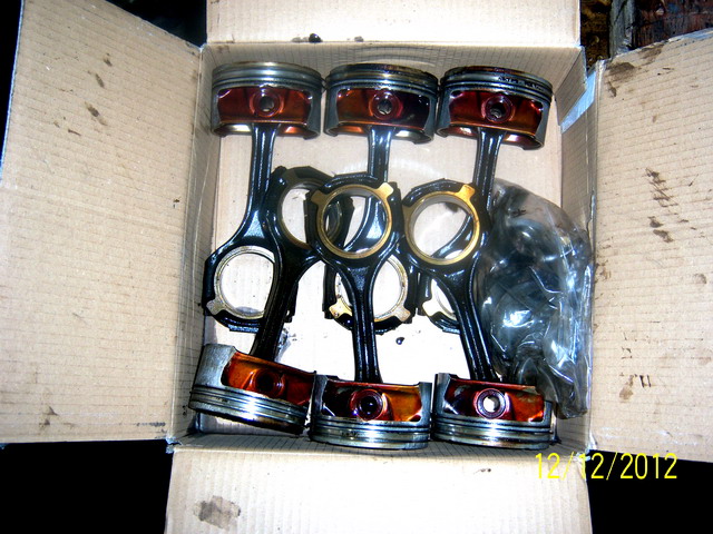

      22 апреля 2015 в 04:37 Гілками Прикріплені файли (0 завантажити)
Металлолом стоимостью 60 тыс. гривен (

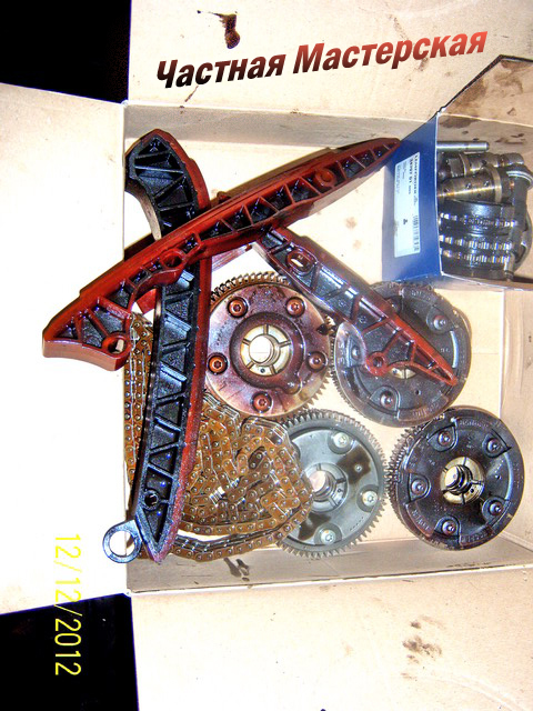

Re: Ремонт двигателя ML350 W164 272 [Re: transmissionzs]
      22 апреля 2015 в 04:47 Гілками Прикріплені файли (0 завантажити)
1 фазорегулятор недавно был заменен.
3 оставшиеся тоже вышли из строя.
Цепь и башмаки тоже негодны.
В общем тоже хлам стоимостью энного количества гривен.
1 фазорегулятор недавно был заменен.3 оставшиеся тоже вышли из строя
      23 апреля 2015 в 20:42 Гілками
А зеркало цилиндра из какого металла в этом моторе? Какие планы по восстановлению и все оптом на металлолом?

Re: Ремонт двигателя ML350 W164 272 [Re: Andrew82]
      12 мая 2015 в 15:17 Гілками
Andrew82 23.04.2015 20:42 пишет:
Узнал про эти моторы, цилиндр алюминиевый, информация от специализированного СТО по мерсам, сказали что мрут они от длительной работы на холостом ходу, сказал мол те котрые катаются по автобанам со скоростью 250км\ч обычно в идеале и после 300ткм, а те которые толкаются в пробках и ждут шефа по часу со включенным мотором трупы и при совсем детском пробеге. После гильзовки возможна вполне нормальная работа мотора.
