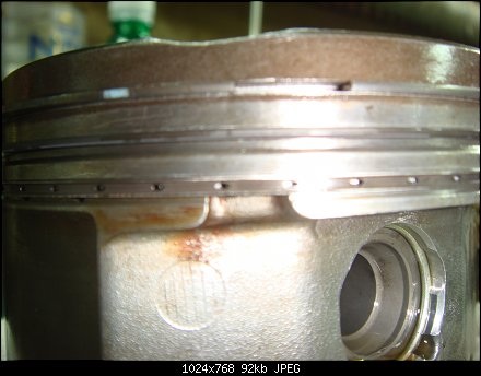

Тут ничего не поможет кроме замены колец. Стандартная проблема камри 2.4... Там кольца под совсем маловязкие масла! У нас же кто чего только туда не льет)
На фото видно диаметр маслоотводных отверстий
Змінено Jack@go (11:16 02/05/2015)

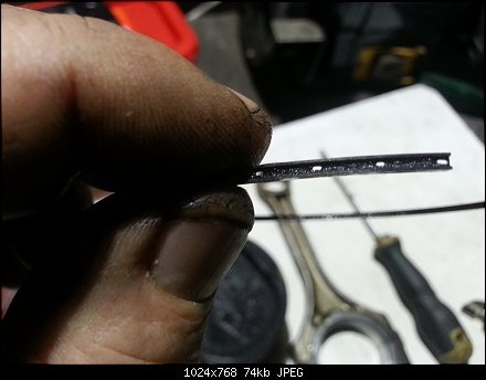

      2 мая 2015 в 11:17 Гілками Прикріплені файли (0 завантажити)
Вот колечко
Вот колечко

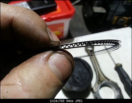

      2 мая 2015 в 11:20 Гілками Прикріплені файли (0 завантажити)
А вот такие кольца нуно ставить! Старого образца как на 30 ке.
Номер етих колец 13011-28102 там будут еще 3 варианта но все они одинаковые
А вот такие кольца нуно ставить. Старого образца как на 30 ке
Змінено Jack@go (11:25 02/05/2015)

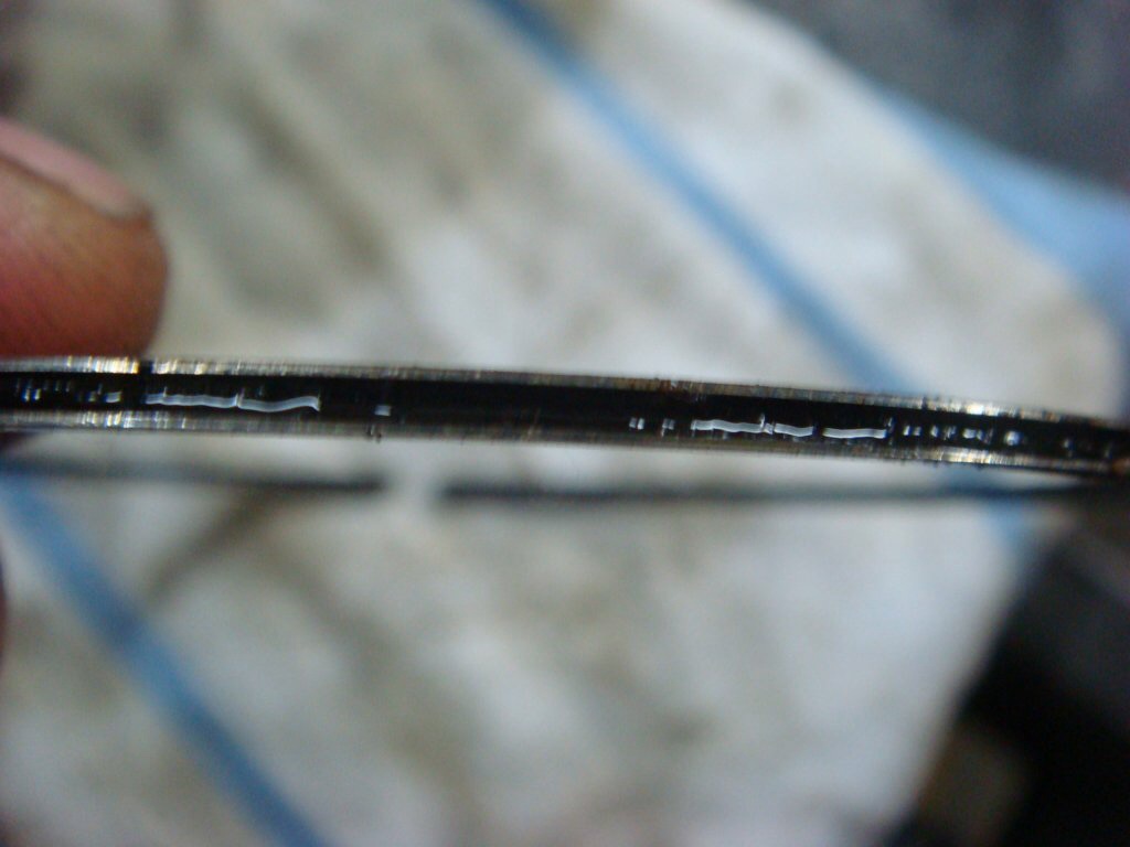

      2 мая 2015 в 11:22 Гілками Прикріплені файли (0 завантажити)
Вот фото отмытого залегшего кольца
ИМХО: скорее под малозольные, бо ограничений по вязкости в 5в20 или 5в30 там обычно нет, и они допускают применение 5в40... А вот зольность масла как раз и закоксовывает такую хлипкую конструкцию МС-колец...

Jack@go 02.05.2015 11:11 пишет:
Сидел думал, но не нашёл технического обоснования такой конструкции колец. Кто поможет?

      4 мая 2015 в 10:56 Гілками
сокращение времени сборки и снижение стоимости производства , монолитное кольцо проще ставить чем сборное и в производстве оно дешевле

      4 мая 2015 в 13:12 Гілками
MadMax 04.05.2015 10:56 пишет:
И дырки в нём маленькие тоже дешевле в производстве?)

      5 мая 2015 в 09:38 Гілками
да =)) их не сверлят каждую индивидуально вручную
и задействовано при его изготовлении меньше типов оборудования
