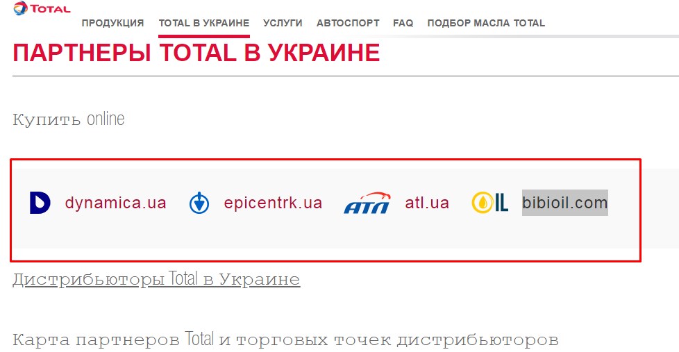

Я так понимаю, что много паленки.
Те кто представлен на сайте тотал как оф.партнеры, могут продавать 50/50 оригинал и самопал с бочки?
Я так понимаю, что много паленки.Те кто представлен на сайте тотал как оф
Змінено smitoner (10:32 18/12/2020)
13 лет за рулем, Киев
Сообщения: 1800
С нами с 26.09.2009
Re: C4 Picasso 1.6 бенз. Какое масло если не Quartz Ineo? [Re: smitoner]
      18 декабря 2020 в 16:43 Гілками
я раньше брал в эпицентре, но они больше инео ецс не покупают - не берут-с)
у них точно была не паленка, т.к. я там сам работал и лично знал человека, который занимался закупкой и видел как он это делает и у кого)
сейчас беру в атл, с надеждой что не паленка)
я мск менял 30к км назад, за компанию с цепью и шлифовкой головы. до смены 2 литра за 10к км железно брала.
сейчас - до 1 литра на 10к км, в зависимости от стиля езды.
39 лет (18 лет за рулем), Миргород
Сообщения: 1296
С нами с 26.02.2013
Re: C4 Picasso 1.6 бенз. Какое масло если не Quartz Ineo? [Re: djokoo]
      18 декабря 2020 в 18:27 Гілками
В новой канистре нарваться на "левое" масло шансов на много меньше.
