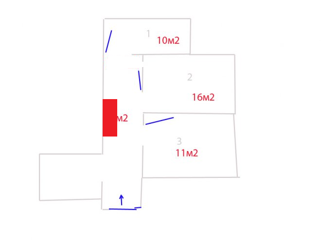

Года 4 назад был в подобной ситуации и тоже переубеждали, что 1 кондей не справится.
Сейчас могу честно заявить - переубеждавшие были правы.
Легко можно убедиться на практике поставив 1 обогреватель мощностью в пару кВт в запланированной точке в темное время суток и посмотреть через сколько минут станет теплее в соседних комнатах и на сколько градусов. А потом еще оценить разницу температур в коридоре и комнатах. С кондеем будет также, только наоборот.

Мирослав 21.05.2015 14:32 пишет:
А чисто пообсуждать, а если так:
Выше уже все написал как сделать, зачем этот ресунок?

Для это затеи нужен минимум 18, а лучше 24.
Так же учитывай, чтоб в комнате было прохладно, в коридоре должно быть холодно.
Соответственно это скажется на переохлаждении организма.
У меня когда дверь открыта в коридор, то выходя из комнаты, разница все равно чувствуется, т.е. в коридоре жарче. Так у меня температура на блоке стоит 23-24 градуса, при 22 уже холодно.
А чтоб добиться таким способом прохлады в комнате, на блоке нужно ставить 19

ТС мой тебе совет - купи на хотлайне или в каком нить фокстроте самый поганый и дешевый мусор типа электры или балу или че нить подобное и поставь в комнаты - так ты хоть в рулетку с деньгами сыграешь а не в рулетку с здоровьем детей себя и родных
это самый толковый совет
у меня во временном жилище стоит Чиго, за 200 баксов с установкой (ща тут меня залошат) но он третий год обеспечивает прохладу в комнате. Сдохнет - не жалко. А функцию свою он выполняет нормально.
Чем делать глупость с одним дорогим кондеем в коридоре - поставь три дешевых. Это будет гораздо больше толку.

Лучше поставить кондиционер в комнате, где он нужнее. Потом по возможности поставить второй. Смысла охлаждать коридор не вижу.

Из личного. Квартира обрастала кондеями постепенно, как тут собсно и советуют. Начали, конечно, со спальни на юго-западной стороне. Удивляюсь немерянно подобным мнениям, ибо воспоминания о ночной жаре, когда изо всех сил пытаешься заснуть, а просыпаешься разбитым, есть одни из самых ужасных о совке. Не зря же даже зимой рекомендуют спать в прохладной спальне. Доказано веками.
Сейчас стоит 4 штуки, во всех комнатах, включая, конечно, кухню на той же юго-западной стороне..
Круглосуточной работы не требуется. Все 4 обычно никогда не работают. Включаются два ночью обычно в спальнях, днем по ситуации - нахождению людей в комнатах и положению солнца. При этом внутренний безоконный квадратный холл и коридор сразу с порога встречают приемлемой нормальной прохладой, даже если работает один кондей.
Схема может и затратная изначально, но обеспечивающая оптимальный комфорт. Плюс ко всему, кондеи не молотят круглосуточно на износ, поэтому работают годами и годами, несмотря на свою НЕкрутость.

Мультисплит - у тех же Mitsubishi Heavy SCM40 SCM60 и т.д. У Panasonicа и LG тоже eсть. Просто к одному наружному подключается несколько внутренних. От 2-х до 4-х в зависимости от мощности. Наружник - инверторный, так что расход будет нормальный.
Но прайсовая политика такова, что два отдельных сплита со своими наружными блоками будут дешевле.

У меня трехкомнатный хруш. Четыре года назад тоже была такая проблема: купить подешевле менее мощный кондер или более мощный с расчетом, что он охладит не только комнату, в которой поставлен, но и другие. Купил более мощный и разочаровался: для охлаждения всей квартиры его не хватает не столько из-за мощности, сколько из-за дверных проемов и перегородок. А для одной комнаты хватило бы и маленького (более дешевого)!
Мой вывод. Если Вам нужно охладить, скажем, две комнаты до 20 м, то лучше купить два маломощных (в каждую комнату), чем один мощный с расчетом, что он охладит обе. Мощный кондер нужно покупать для больших по площади комнат. А расчет, что большой и мощный кондер обдует разделенные хоть и маленькие конурки неправильный!
Конкретно в Вашем случае, думаю, комфортно будет только в коридоре, где большинство бывает только проходом. А вот ни в одной из комнат полного комфорта не будет.

Если поставить один, придется двери открытыми держать постоянно. А там и до простуды не далеко.
Лучше два но попроще. Мицубиши например есть нормальные варианты бюджетных моделей

У меня 2 кондея на 2 комнаты и кухню...
В 32 градусную жару при одновременной работе 2-х комнатных кондеев в кухне прохладно становится через 20 минут...
Тоесть, теоретически можно ставить 1 мощный кондей, но его моность должна быть выше рассчётной как минимум на 50%, имхо...А будет ли это дешевле, чем два маломощных?

У меня стоит кондер расчитаный на 50м2 при площади комнаты 18м2.
До кухни холод не доходит

Да, так как в комнате с кондеем на кухне без кондея не будет, но и пекла - тоже, будет прохладно....Но в жару 1 кондей на одну комнату - самое оно
