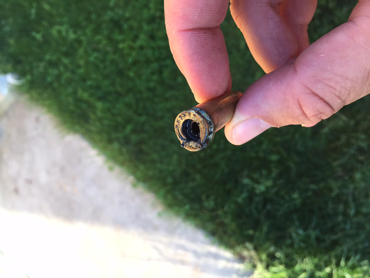

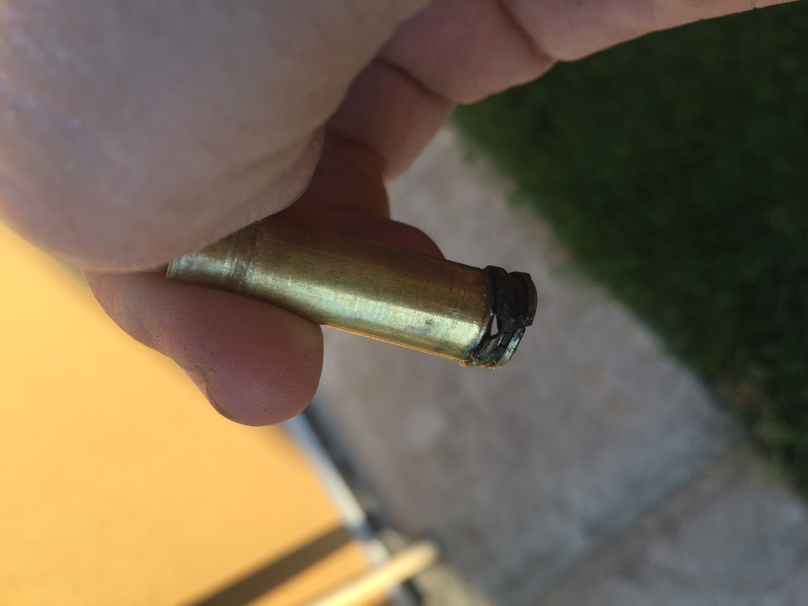

Знаю, что здесь много стрелков-практиков с большим опытом. К ним и впорос свой адресую.
Рассказывать нечего, вот фотографии. Огражданеный АКМС, Патрон с низкой навеской пороха. Гильза Меско, латунь. Хлопнуло нормально так, затвор заклинило, удалось только кувалдой выбить. Этими же патронами до этого был произведен десяток выстрелов, все было как обычно.
Вопроса два:
1. Визуально никаких повреждений в стволе и патроннике не вижу. Пуля из ствола вылетела. Проверить, стреляет ли, возможности уже не было. Нести спецам на проверку-промерку или забить?
2. Вопрос в том, почему так случилось? Думается мне, что ввиду кривости гильзы (она использовалась во второй раз) она была недодослана в патронник и ствол недозаперся так, что зазор остался, а выстрел уже получился. Возможна ли такая ситуация с АК? Знаю, что в буржуйских системах всегда есть защита от такого фактора, а про АК не уверен.
Спасибо заранее

С твоим патронником ничего произойти при таких повреждениях не могло. Гильза видимо для релода слабовата. Я бы проверил канал ствола на предмет раздутия, вдруг там таки что то было...

Scirocco GTi 02.06.2015 16:16 пишет:
Как проверить? Калибр пихнуть? Но он же может и не показать? Нести в мастерскую, где они могут по всей длине пройтись?

Занеси в мастерскую, пусть глянут бороскопом
заодно расскажут хорошо чистишь оружие или халтуришь

Измерять-прмерять ничего не надо если пуля вылетела. Какое поддутие?
По гильзе, похоже "нарелодили".
Что сыпалось и сколько, под какую пулю?

абсолютно не исключаю, что нарелоадили, но десяток таких же вылетело до этого без проблем и с хорошей кучей. тахо флегматизированный, 1.3 грамма, пуля ЛПС. Релоадил не я, родственник у меня тут один увлекается. Уговорил попробовать, блин.
Тахо вообще для гладкоствола порох выпускает, в нарезные патроны его сыпать не стоит

Ну дык а что вы хотели засыпая гладкостволный порох куда не нужно? Да еще и почти полную навеску (для нормального пороха)?
Он намного быстрей чем нужно, потому и порвало гильзу.

Я же пишу, флегматизированный. Он "успокаивается" камфорой или керосином до уровня нарезного. стандартный тахо никому в голову бы не пришло сыпать.
