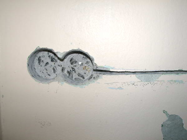

      16 июня 2015 в 22:55 Гілками Прикріплені файли (0 завантажити)
Egouar 16.06.2015 10:52 пишет:
Недавно узнал такое правило: мол вертикально можно штробить, а горизонтально нельзя панели в квартирах штробить. А как тогда провода прятать?
По умолчанию нельзя штробить даже вертикально.
СНиП 3.03.01-87:
7. КАМЕННЫЕ КОНСТРУКЦИИ ОБЩИЕ ПОЛОЖЕНИЯ
7.1. Требования настоящего раздела распространяются на производство и приемку работ по возведению каменных конструкций из керамического и силикатного кирпича, керамических, бетонных, силикатных и природных камней и блоков.
7.4. Не допускается ослабление каменных конструкций отверстиями, бороздами, нишами, монтажными проемами, не предусмотренными проектом.
Если с умом, не широкая, не глубокая штроба, отверстия и штроба делаются без ударного режима, как на фото, то в большинстве случаев в стенах допустимо.
Разумеется, что по возможности следует избегать горизонтальное штробление.
Если с умом, не широкая, не глубокая штроба, отверстия и штроба делаются без ударного режима, как на фото, то в большинстве случаев в стенах допустимо.Разумеется, что по возможности следует избегать горизонтальное штробление

Если поменять совко-проводку без глобального вмешательства, то, как вариант, пустить под плинтусом, а к подрозетникам делать небольшие вертикальные штробы в стене. Я так делал в
панельке 79 года вроде, там вся проводка (алюминий) под паркетом лежала с невообразимым количеством скруток и подходила к навесным розеткам по стене, при чем розетки соединены были кусками провода, так что включаешь на кухне чайник, а горит розетка в комнате Ну и проштроблено там строителями местами тоже как попало, даже потолочные перекрытия
Так что если без особого фанатизьма, т.е. не магистрали в стене штробить (щас меня тут закидуют кирпичами, те кто без греха ) то можно делать как на фотке, что камрад выше выкладывал.
