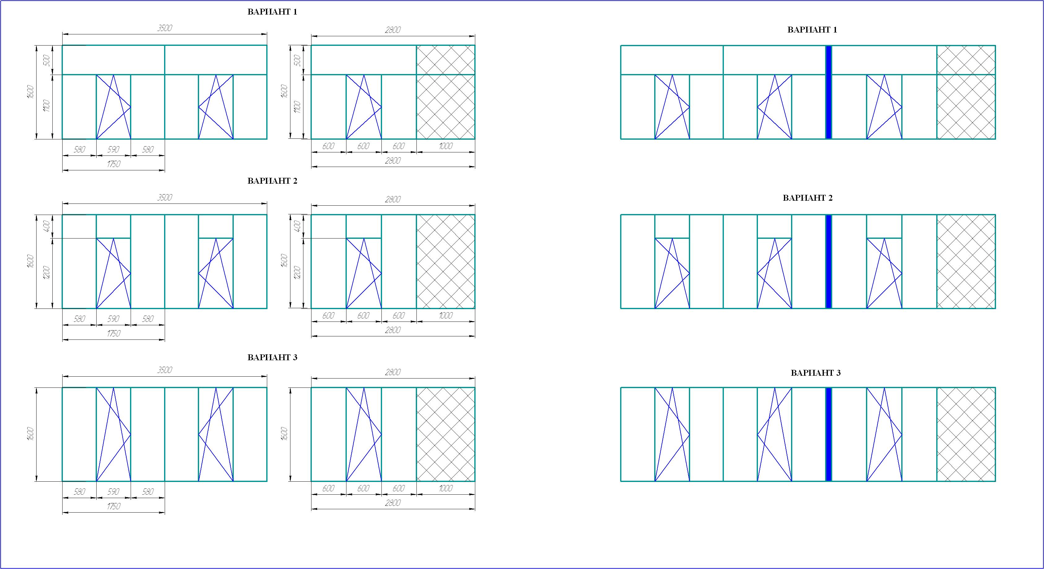

И подскажите плиз по фасону окошек, что будет лучше смотреться?
Мне больше нравится первый вариант, но предлагают еще два
И подскажите плиз по фасону окошек, что будет лучше смотреться.Мне больше нравится первый вариант, но предлагают еще два
Какой фасон окон лучше

а в каком это жутком городе предлагают такие профиля? странно почему нет ни рехао, ни саламандер, никто ALM не предложил.....
п.с. если это на балкон и особых требований к теплоте нет, то ищи по цене-качеству, как понять какое будет качество я не посоветую:)

это все украинские профиля и думаю при надлежащем качестве изготовления все будутпримерно одинаково выполнять свою функцию. Бери норм. фурнитуру ( мако, рото, винкхаус). Смотрю в Николаеве принято делать балкон с фрамужками сверху, в принципе удобно для вешания сушки для белья. Только при высоте 1600 я бы сделал сантиметров 30, как то 50 см многовато, как мне кажется, но жить вам, так что смотрите сами.

У родственников с фрамужками вверху, но сушку для белья не вешали.
У меня без фромужек, как вариант №3 у автора, но сушка висит.
Из личной практики - без фрамужек окна легче, безопаснее и быстрее мыть

По темі. Конфігурація 1, тільки фрамугу на 300 мм. І не вибирайте профіль - вибирайте Виробника.

Из личной практики окна без фрамужек высотой 1,8...2,0 м створка окна при закрывании открывании ломает фурнитуру + если захочешь повесить жалюзи уже окно не откроешь,только на проветривание.
с фрамужками проще высота стандартная и открывать легче, минус только в некоторой сложности с мытьем.
ставил себе 5камерный Альфаполимер(Украина) со сглажеными штапиками недорого и красиво.
