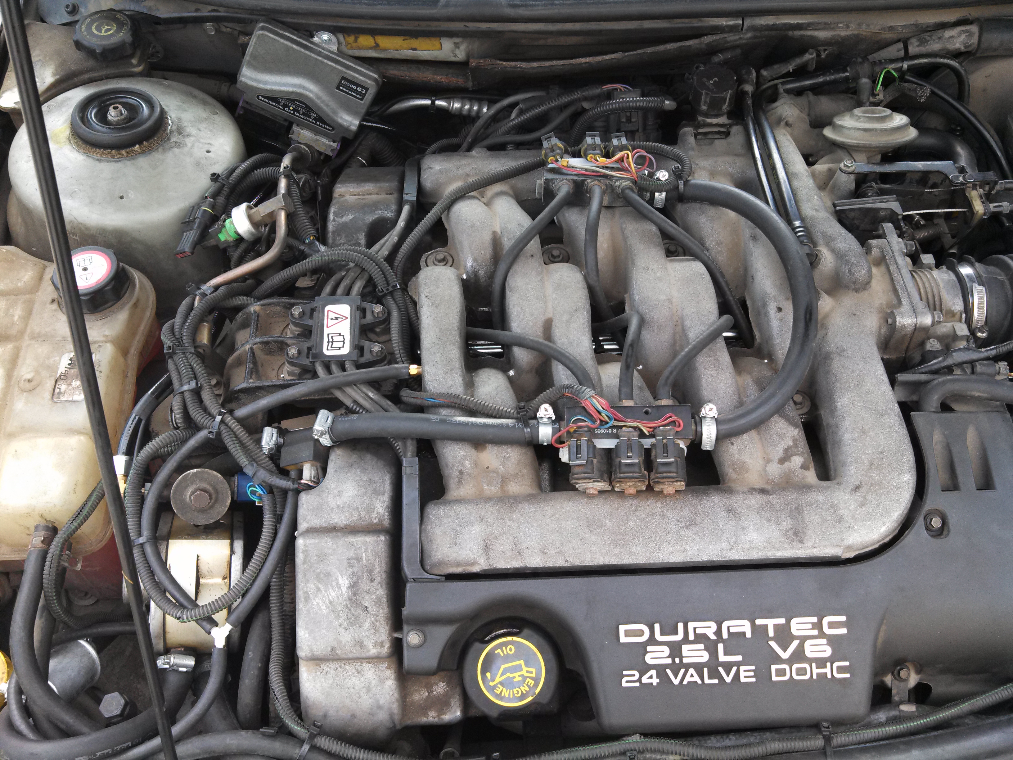

Поддерживаю. Там кстати не так уж много места под капотом к тому же. Вот фото товарища авто.

нормально там с местом , ставишь раздельные ханны и все

kulibin 03.07.2015 14:25 пишет:
А можно было бы у товарища расспросить о том как машинке живется на газу? Какой расход, какой уже пробег на газу и т.д

Ему настроить так и не настроили правильно её, он продал авто.

с таким монтажом настроить надо суметь =))
