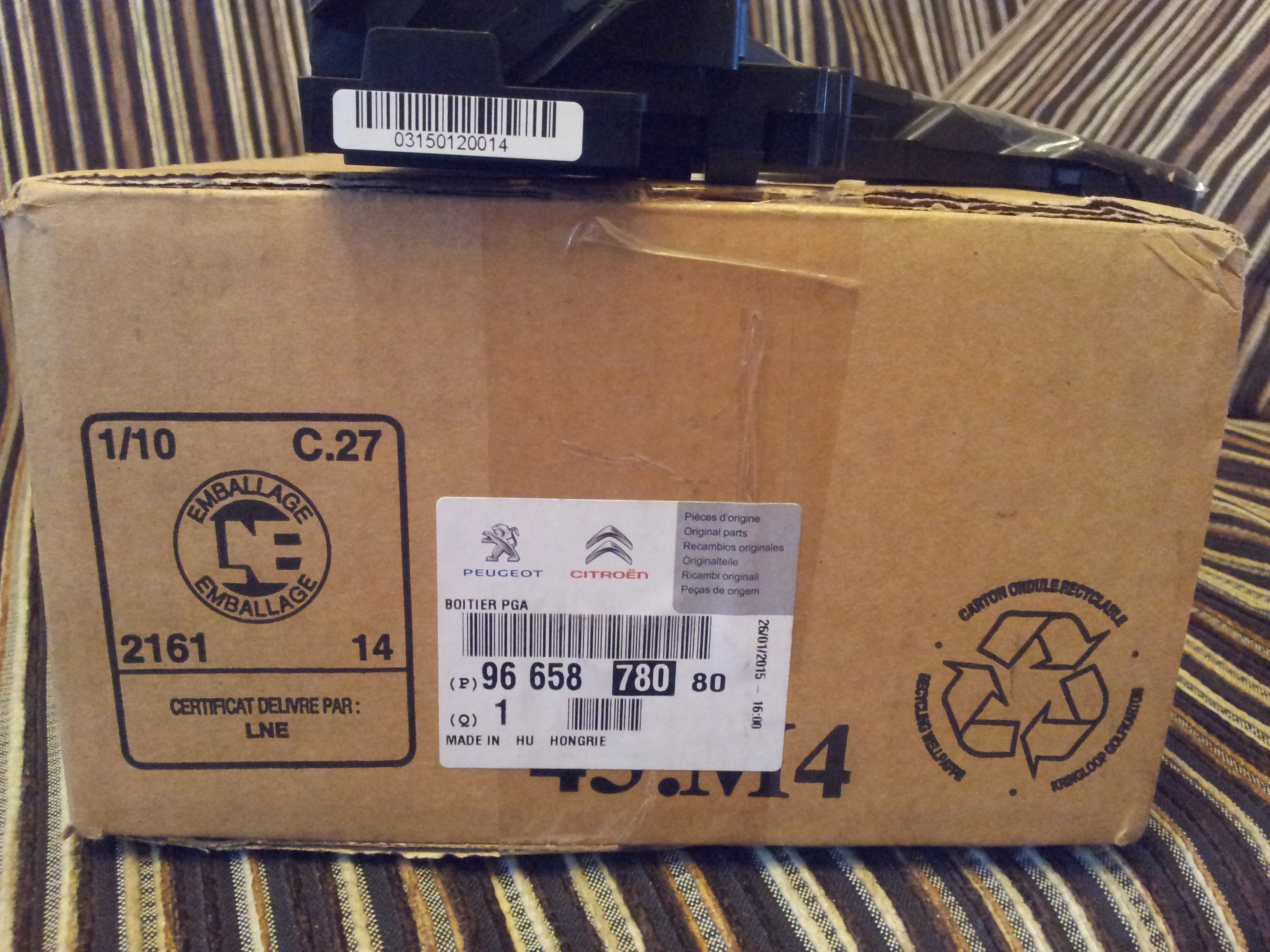

Вчера уже приобрел блок 9665878080, оказалось официальная замена, (дилер подтвердил) блоку 6500JE!!! Дилер просил чуть больше 5 тыс за блок, и ждать 1 месяц, в итоге нашел в другом месте значительно дешевле и есть в наличии.
Во вторник еду ставить.
Всем спасибо за советы и поддержку!
Вчера уже приобрел блок 9665878080, оказалось официальная замена, (дилер подтвердил) блоку 6500JE.
