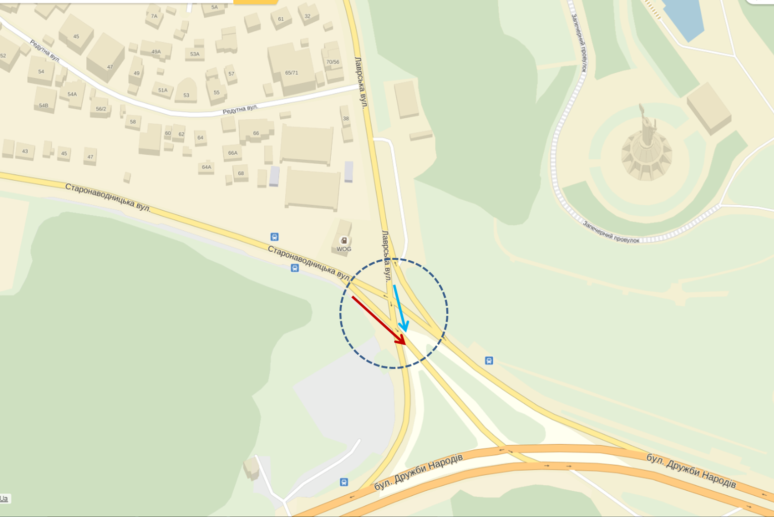

Добрый день! Есть вопрос на который ответ не могу найти. Имеем:
1. Регулируемый перекресток светофором.
2. машина выехала на зеленый, но из-за тянучки не успела завершить проезд. Загорелся красный и затем зеленый на пересекаемой полосе...
3. В итоге имеем что на одну полосу щимятся те, кто проехал ранее на перекресток и не успел завершить проезд и новые теперь тоже щимятся...
Как ПДД Украины регулирует данный момент? После того как все участники не перекрестке далее они разруливаются правилом помеха справа или те, кто позже выехал ОБЯЗАНЫ дать дорогу тем кто раньше их выехал и стоял там?? :-)
в пдд у нас ничего не нашел по этому поводу. В России есть пункт согласно которому все должны дать завершить маневр авто на перекрестке. Но как в этом случае будет трактовать ГАИ?
Вопрос в частности по перекрестку со Староноводницкой и Лаврской на Дружбы народов. Часто авто выстариваются со Староноводницкой в очередь9Красная стрелка) на перекрестке и ждут зеленого чтобы выехать на бул.Дружбы Народов и в это время загорается зеленый с Лаврской(синяя стрелка) и народ выезжает на перекресток и начинает пихаться слева от очереди требуя пропустить... ..

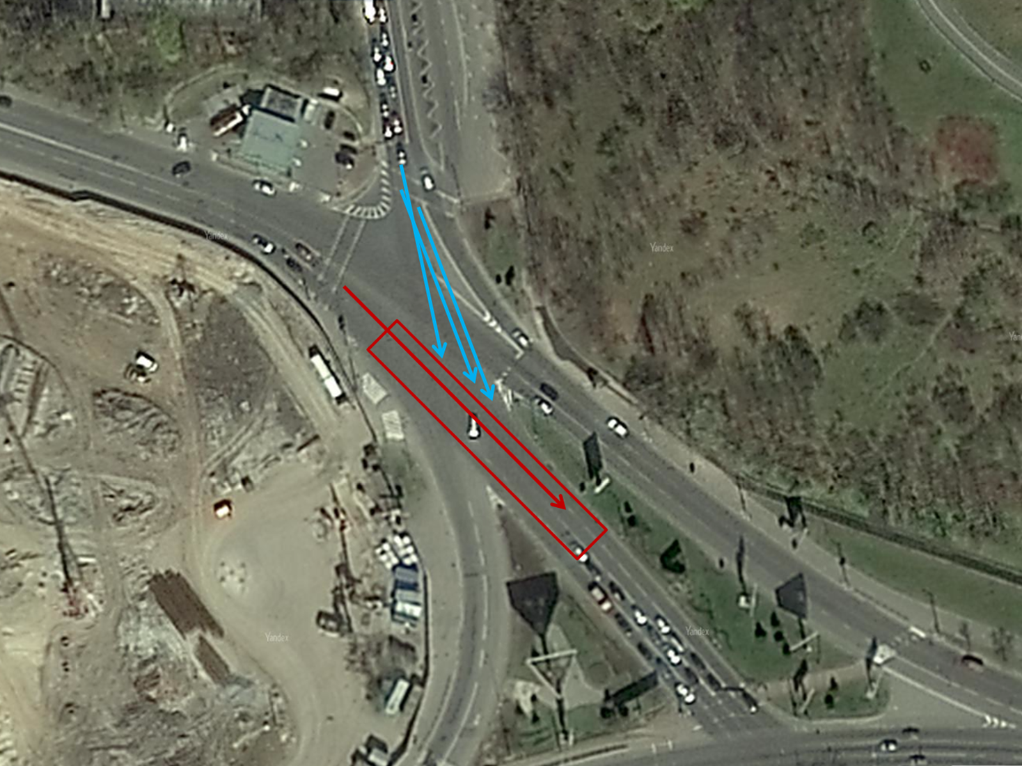

      12 июля 2015 в 13:25 Гілками Прикріплені файли (0 завантажити)
нарисовал более подробнее:) Красные выехали на зеленый и застрали на перекрестке, а синие лезут потом во все дыры

Это я знаю:-) ОК, но ситуация случилась.. красные УЖЕ выехали на перекресток и остановились на перекрестке, синие начинают пихаться.. что далее. КТо кому должен уступать дрогу?!?!?! тут наше ПДД как то молчит. Правило помехи справа?
