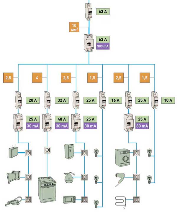

Для большинства бытовых решений оптимальны следующие соотношения сечения провода и номинала автомата:
1,5 мм2 - 10 (13) А - нагрузка до 2,2 (2,8 ) кВт
2,5 мм2 - 16 (20) А - нагрузка до 3,5 (4,4) кВт
4,0 мм2 - 25 (32) А - нагрузка до 5,5 (7) кВт
6,0 мм2 - 32 (40) А - нагрузка до 7 (8,8 ) кВт
10 мм2 - 50 А - нагрузка до 11 кВт
Для повышения надежности и долговечности электропроводки, а также в связи с тем, что нередко производители проводов занижают фактическое сечение провода (например, номинал 2,5 мм2, а по факту 2,0 мм2), принято снижать на ступень номинал защитного автомата против определенного по таблице. Например, провод 3х2,5 мм2 лучше защитить автоматом на 20А, а то и на 16А, если он питает розетки с номинальным током 16А - по соображениям обеспечения защиты розеток.
хотя у меня на вводе в квартиру идет 3 фазы и провод 10мм2, на котором установлен рубильник в 63А, потому как была задумка отрубится от ЦО и сделать автономку или газ или элекрику (склонялся больше к электро), но пока не вышло
а по поводу духовок и прочего
ранее в киевских квартирах, когда тянулась проводка для электроплит, провода были от 2,5 до 4
и это если учесть, что кроме плиты и холодильник,а в квартирах ни че не было и проводка была рассчитана именно на совдеповский минимум, то может стоит задуматься, почему??
да и жизнь не стоит на месте и прогресс идет, и духовки и плиты меняются.
они то разные бывают, сегодня у вас стоит духовка маленькая, завтра появилась возможность поставить хорошую качественную духовку с разными наворотами и прочей лабудой и которая потребляет повыше чем стандартная электро плита.
то ради одной духовки менять всю проводку на рабочей стенке в кухне мало кто будет, потому как замена проводки этот тот еще геморой. Да и при ремонте квартиры ее каждый раз мало кто меняет, а вернее не меняет ни кто.
обычно проводку делают раз и лет на 30, а то и на всю оставшуюся жизнь
а если учесть что на кухне у нас появятся помимо холодильника еще несколько приборов (посудомойка, стиралка, новая духовка, варочная поверхность, бойлер, чайник, микроволновка и прочее)
и ведь все это может у вас работать только на одной кухне и зачастую в одно и тоже время. Вам же не захочется ждать, когда бойлер перестанет греть, чтоб включить чайник.
или придерживаться правил типа перед включением чайника проверь не работает ли стиралка.
А зачем насиловать провода (чтоб они грелись, плавились) , закладывая заведомо меньшего диаметра, чем надо. Если вы делаете раз и на очень долго. Может все таки тогда стоит взять провод, который для этого будет предназначен и у которого срок жизни не менее 30 лет как у ВВГ
а какой срок службы к кабелей ВВГ и провода ШВВП?? срок службы ВВГ -30 лет, ВВП -15 лет, ШВВП -6 лет.
а ведь эти параметры указывает производитель, но на них мало кто смотрит, все смотрят "та сойдет, сколько того провода надо и так потечет"
просто получаетс как в том выражении "Ёжики плакала, кричали, но продолжали жрать кактус"
сам таким же был, пока не чвиркнула проводка и еле успели потушить, хорошо что дома были.
после этого пришлось начать разбираться, что стоит делать, а что нет
по факту электрик мне сразу дал по рукам за установленный рубильник или 32А или 40А на провод сечением в 2,5
сказав потому и пыхнуло, что провода грелись до последнего и оболочка дубела до последнего, пока не сказала не могу и устроила феерверк
так что лучше не превышать положенного, а положено на провод 2,5мм2 автомат 16А или макс 20А, вот его и надо ставить, но не 32 или 40
по поводу сечений проводов и какие где применять
есть много профильных форумов на которых все уже разжевано до не могу
прочитайте тот же строим дом
или https://www.forumhouse.ru/threads/29727/page-2
или http://krainamaystriv.com/threads/9514/page-2
и надо только почитать и понять что где и куда применяется
и не брать на глаз в порыве "И так сойдет" как сам кабель так и его сечение играет важную роль
вот примерная схема электропроводки в квартире с сечением проводов и рубильников
надеюсь не сумбурно написал

Re: Чи є встановлення ел. бойлеру переобладнанням? [Re: CHERY]
      2 августа 2015 в 01:39 Гілками Прикріплені файли (0 завантажити)
ну блин, извините
как увидал картинку сразу вспомнил за свои (как некоторый выразились) опусы в теме
решил все таки, надо выложить как правильно делать электрику
ну блин, извините как увидал картинку сразу вспомнил за свои (как некоторый выразились) опусы в темерешил все таки, надо выложить как правильно делать электрику

Cirax 21.07.2015 17:46 пишет:
owner_kiev 21.07.2015 16:53 пишет:
Alex_kr 21.07.2015 10:10 пишет:
ну так правильно что отгорела, потому как бойлер надо подключать проводом не менее 2,5 квадрата
а 1,5 квадрата это только проводка под свет
алилуйааа
ты еще насоветуй утюг 2,5 квадрата подключать. алегарх? все читаю твои опусы и думаю - перестраховщики они такие. и что самое печальное, что большая часть перестраховщиков именно, когда что-то надо построить. нарисуют смету избыточную, а когда спрашиваешь резонно "сфигали?" - я чтобы вот или гладиолус.
1,5 квадрата для 1,5 киловатта с головой хватит - это всего 7,5 ампер. а вот клеммы должны быть затянуты напрочь.
Он как-бы правильно советует.
Есть стандарты для прокладки проводки.
Освещение 1.5квадрата, розетки 2.5 квадрата.
Автоматы для защиты этих кабелей соответсвенно 6 и 16А, как максимум 10 и 20А.
Кстати: качественный утюг подключается проводом 3х2.5 - обратите внимание.
изначально разговор велся о подключении БОЙЛЕРА к сети. Провода в полтора квадрата для полуторакиловаттного бойлера к точке подключения с головой хватит. Какая проводка? подключен неправильно, самая вероятная причина - не затянуты клеммы. Оттого и кабель грелся, что задубел. Какая встроенная проводка? Холиварщики-аутоуашники
Где в начальном посту разговор за внутренню проводку? Придет один, нагадит как всегда, сделает всех оленями, покажет, как всегда что его член самый длиный его проводка лучше всех, а автоматы вообще вне конкуренции, а все развесят уши и как всегда уйдут от темы, давай козлить других
Пысы ежели что - корочки допуска к электроустановкам 4 и 5 кат имеются
Змінено owner_kiev (20:03 02/08/2015)

owner_kiev 02.08.2015 20:00 пишет:
и это говорит тот у кого 4 и 5 кат имеется
мне страшно представить если вы монтируете людям проводку, то из чего вы ее делаете и как она потом должна будет работать долгие годы.
