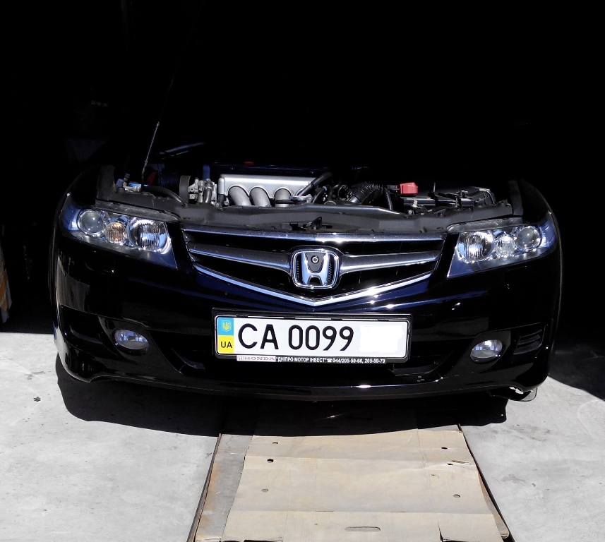

Надоел мне желтый оттенок в фарах моего Аккорда, тем более что практически все лампы уже поменяны на светодиоды, но с лампочками в повороты есть проблема: очень дорогие лампы,даже в Китае нормальная лампа 15-20$ + еще дополнительный резистор к ней примерно 15$ на две лампы, итого под 50 $... очень дорого.
Потому возникла идея поставить туда обычные галогенные лампочки но без желтого цвета, в идеале представляю себе лампу покрытую серой краской или чем то еще, но свет при этом желтый как и должен быть. Есть ли в природе такие лампы ?

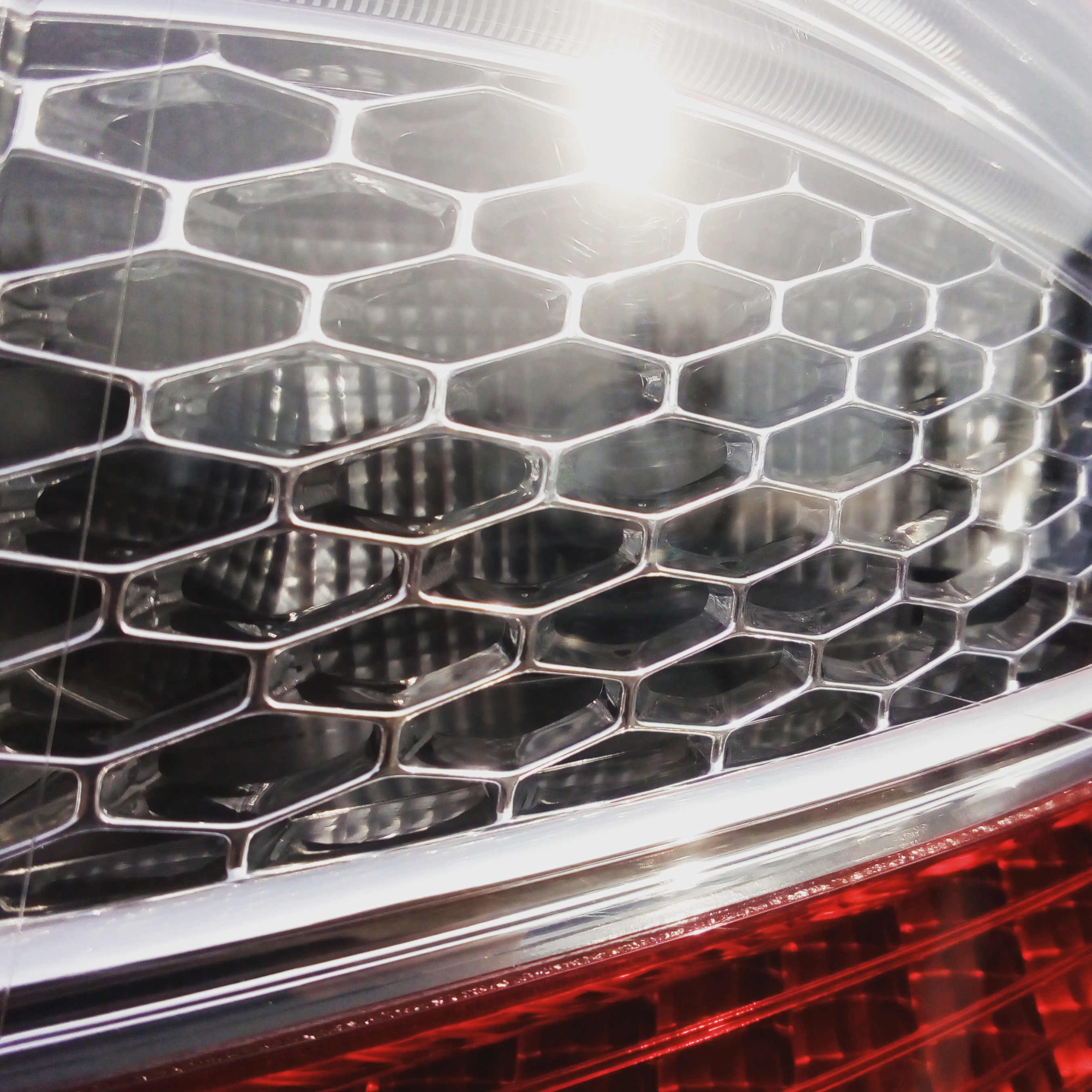

Можно сделать самому такую лампочку при помощи порошка серебрянки.
До
После
Светит вот так

Главное не краской, она имеет свойство обгорать и может подпортить отражатель в фаре.
С серебрянкой порядок действий следующий - лампочку зажать в патрон, насухо протереть колбу тряпкой, окунуть в порошок, достать, лишнее сдуть, вставить патрон в фару.
С этими лампами езжу уже четыре года, мне нравится
