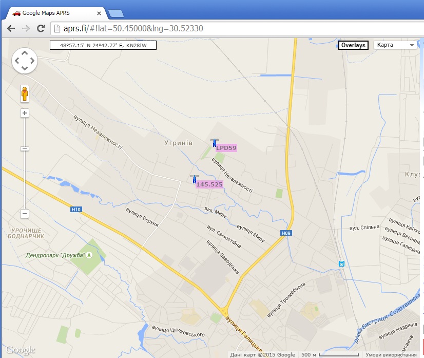

Репитеры традиционно отображаем на карте APRS
http://aprs.fi/
Если дадите координаты (+/-) своего попуги я могу его туда отобразить.

Отметил репитеры в APRS
Змінено UT2UU (23:00 14/08/2015)

На карті APRS заберіть позивний "UR5SIX", непотрібно вказувати жодних позивних.
патриарх *
Сообщения: 1180
С нами с 23.03.2013
Re: Радиосвязь в горах. Карпаты и связь через репитеры [Re: UR5SFU]
      18 августа 2015 в 22:09 Гілками
UR5SFU 18.08.2015 17:54 пишет:
Как хотите, поправил.
