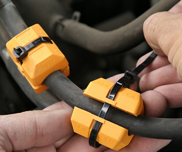

      17 августа 2015 в 11:20 Гілками Прикріплені файли (0 завантажити)
Из серии "Экономитель топлива"
