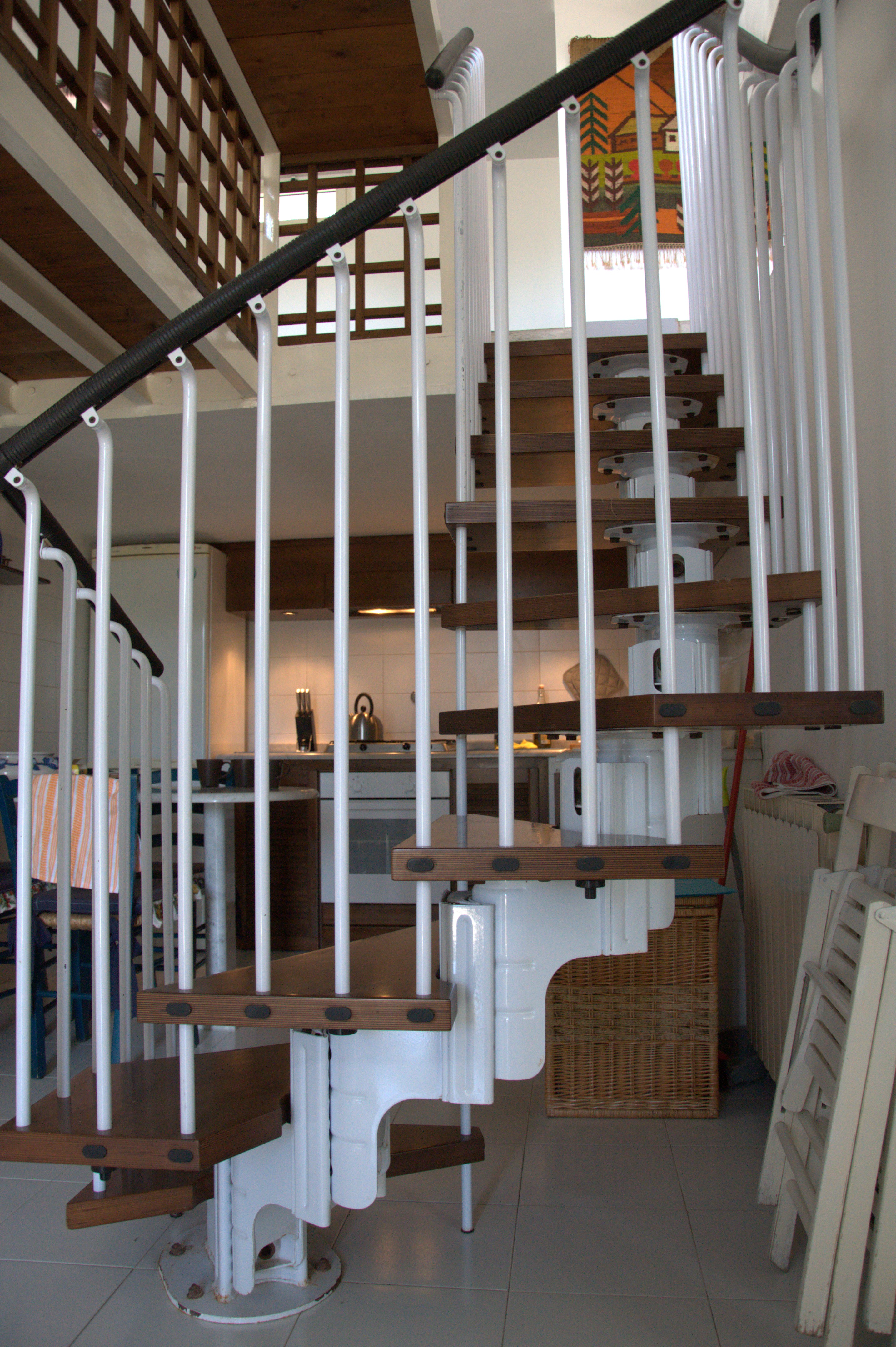

Re: Лестница на второй этаж [Re: lavrentych]
      20 сентября 2016 в 17:04 Гілками Прикріплені файли (0 завантажити)
lavrentych 27.08.2015 14:46 пишет:
Nipa 10.08.2015 17:54 пишет:
Кто то связывался с модульными лестницами?
Я связывался. Хрень полная. Хорошо, что у меня она только на пол-этажа на потолок гаража поднимает.
Скрипит и болтается.
Случайно зашел в старую тему, увидел плохо шифрующегося рекламщика с одним постом и вспомнил про свой давний снимок. Снимок модульной лестницы в домике, который мы снимали в Италии.
Вот такая там была модульная лестница. В отличие от нашего ватно-сочинского забаненного юзера она была исключительно удобной и прочной.
Не все модули плОхи, так сказать.

Re: Лестница на второй этаж [Re: alex_b]
      7 декабря 2016 в 18:15 Гілками
Обычная модульная лестница от Mobirolo, достаточно крепкая и долговечная(при условии правильного монтажа).
