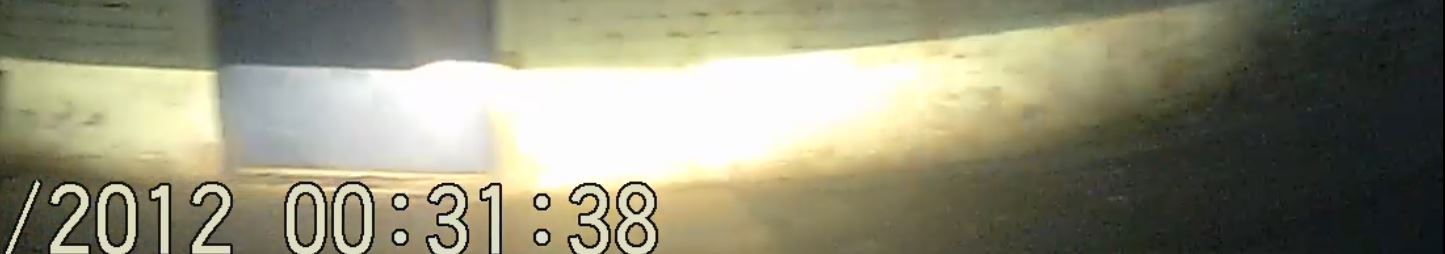

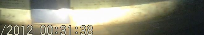

Я вот тоже толку не вижу. Что по видео тут, что по фокусировке. Это вариант для тех, кто линзу с ксеноном в галогеновую фару не может вставить, бо надо шлифовать стекло. Мне на Ланосе повезло. Светит ну ничуть не хуже, чем LED (даже лучше), и стоит меньше. Разе что фару распаковывать при установке. Но оно и полезно - промазать герметиком норм, чтобы не потели Да и потом - лампу поменял (я уже 3 года не менял, яркость норм, стандарт 4300К) --- да и все. А тут, хз как себя будут LED на кочках вести со временем. Идея неплохая. Но смысла, если есть возможность поставить линзу и ксенон лампу -- не вижу.
Насчет "псевдо" ксенона - это таки к тем, кто онли лампочки ставит. Насчет, типа слепят немытые (ставьте омыватель), корректор по высоте ставтье - фигня это все. Сколько ездил, спецом следил - на кочках, ну да верхней границы номера (заднего-переднего) стреляет. А так - на уровне бампера, если стоишь.
Вот нашел, с регистратора недавно файл скачал. Норм себе свет. "Птица" не совсем, но никого не слеплю, и видно, что реально лучше LED в плане пучка.

Я уже говорил, но повторюсь ещё раз - качественный линзованный ксенон светит лучше чем LED. Насчет цены маленько погорячились - LED таки подешевле будет, да и фару перепаковывать не нужно. Во многих заводских галогенных линзах LED 6G светит лучше ксенона... К тому же, часто попадаются фары с облезшим после ксенона рефлектором.
P. S.: Потеет фара не не из-за того, что её на заводе плохо проклеили, чаще всего забивается дренаж и вентиляция...

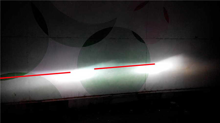

Это все выглядит конечно как прорыв в технологиях светоизлучателей для автомобилей со стандартными фарами под стандартные галогенки.
Скажу сразу - я не имею конкурентного бизнеса и не хочу мешать Вам в своем, но - ваши клиенты мешают мне ездить и ездить с моим сыном безопасно в машине за городом, где нет уличного освещения.
По вашей фотографии отсвета фар на стене...- стена стоит на уклоне(горизонт завален)! непонятно как установлен автомобиль..- слепит то что выше красных линий на стене под уклоном...
Насчет соответсвтия лампочек - вы не правильно поняли - есть ось лампочки, ОСЬ, на которой расположены нити галогеновой. Поэтому интересно увидеть вашу лед в профиль в сравнении с обычной галогенкой.
P.S. мне тоже интересен более интенсивный свет без изменения конструкции фары. Однако хочется быть уверенным что это не принесет неудобств и не навредит жизни окружающих)))
Это все выглядит конечно как прорыв в технологиях светоизлучателей для автомобилей со стандартными фарами под стандартные галогенки.Скажу сразу - я не имею конкурентного бизнеса и не хочу мешать Вам в своем, но - ваши клиенты мешают мне ездить и ездить с моим сыном безопасно в машине за городом, где нет уличного освещения

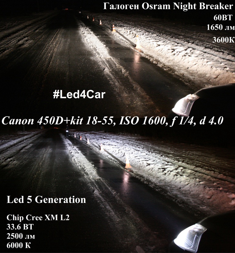

      9 декабря 2015 в 23:31 Гілками Прикріплені файли (0 завантажити)
Вот на мордокниге энтузиасты продавцы в Украине тоже рекламировали по фото.
Посмотрите на засветку левой стороны дороги т.е. встречки.
После вопроса об идентичности авто на двух фото, ответ- на галогенках легковушка, на ЛЭД ниссан джип.)))
Вот на мордокниге энтузиасты продавцы в Украине тоже рекламировали по фото.Посмотрите на засветку левой стороны дороги т
