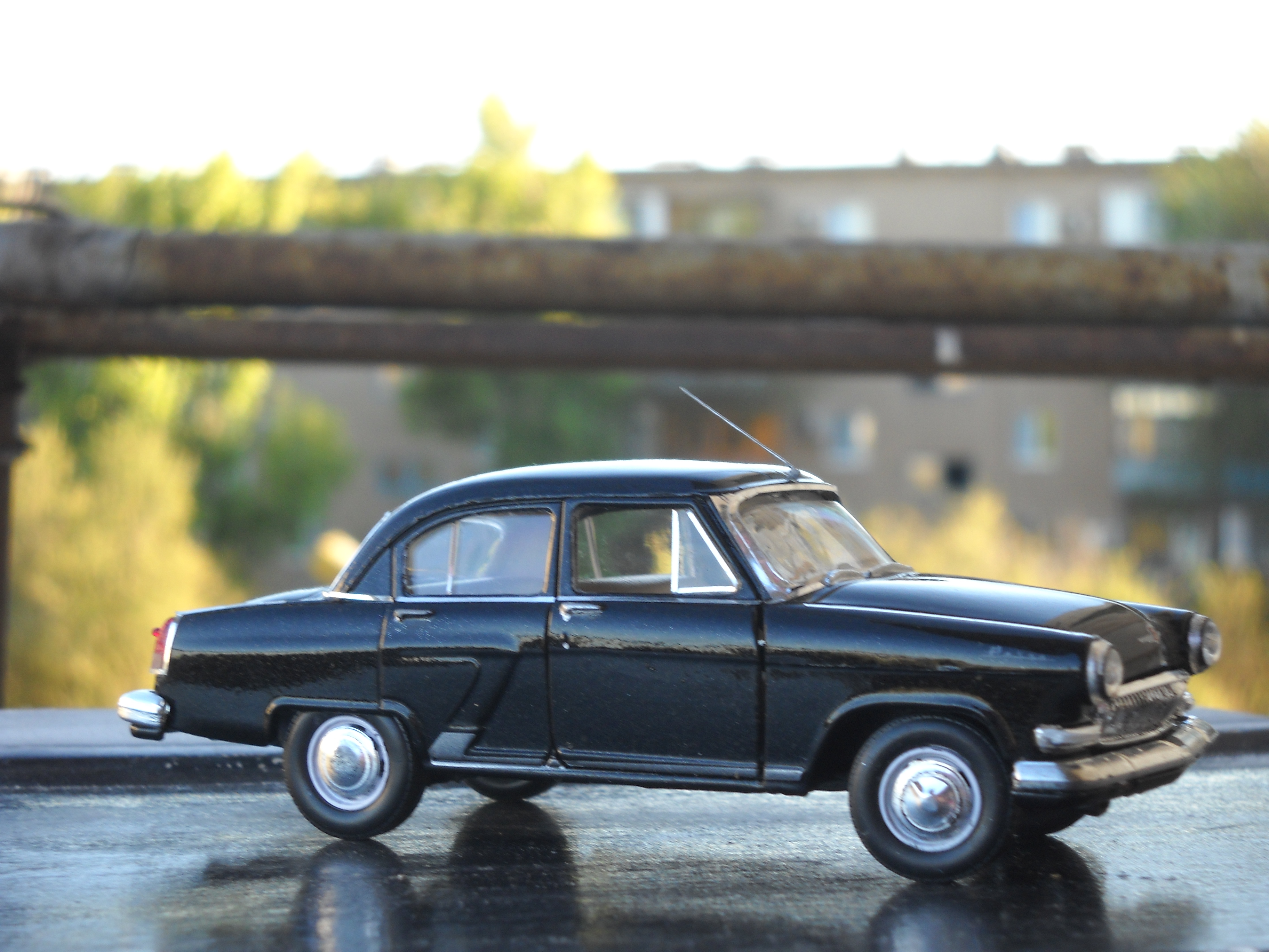

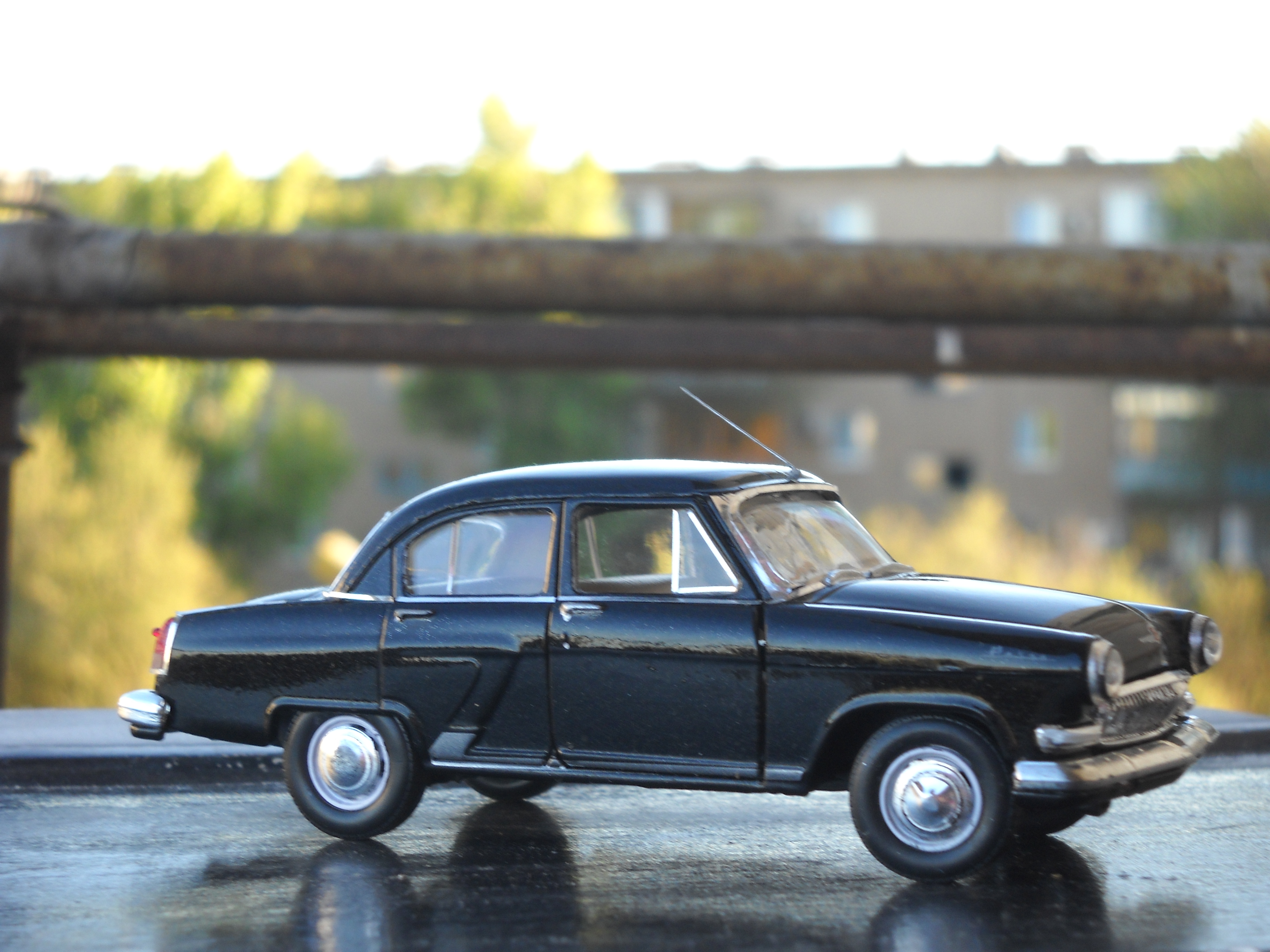

А я тем временем закончил вторую волгу.

Классная Хонда и Волга Супер!!!

      17 октября 2016 в 14:05 Гілками
Отличные работы! Респект вам!
