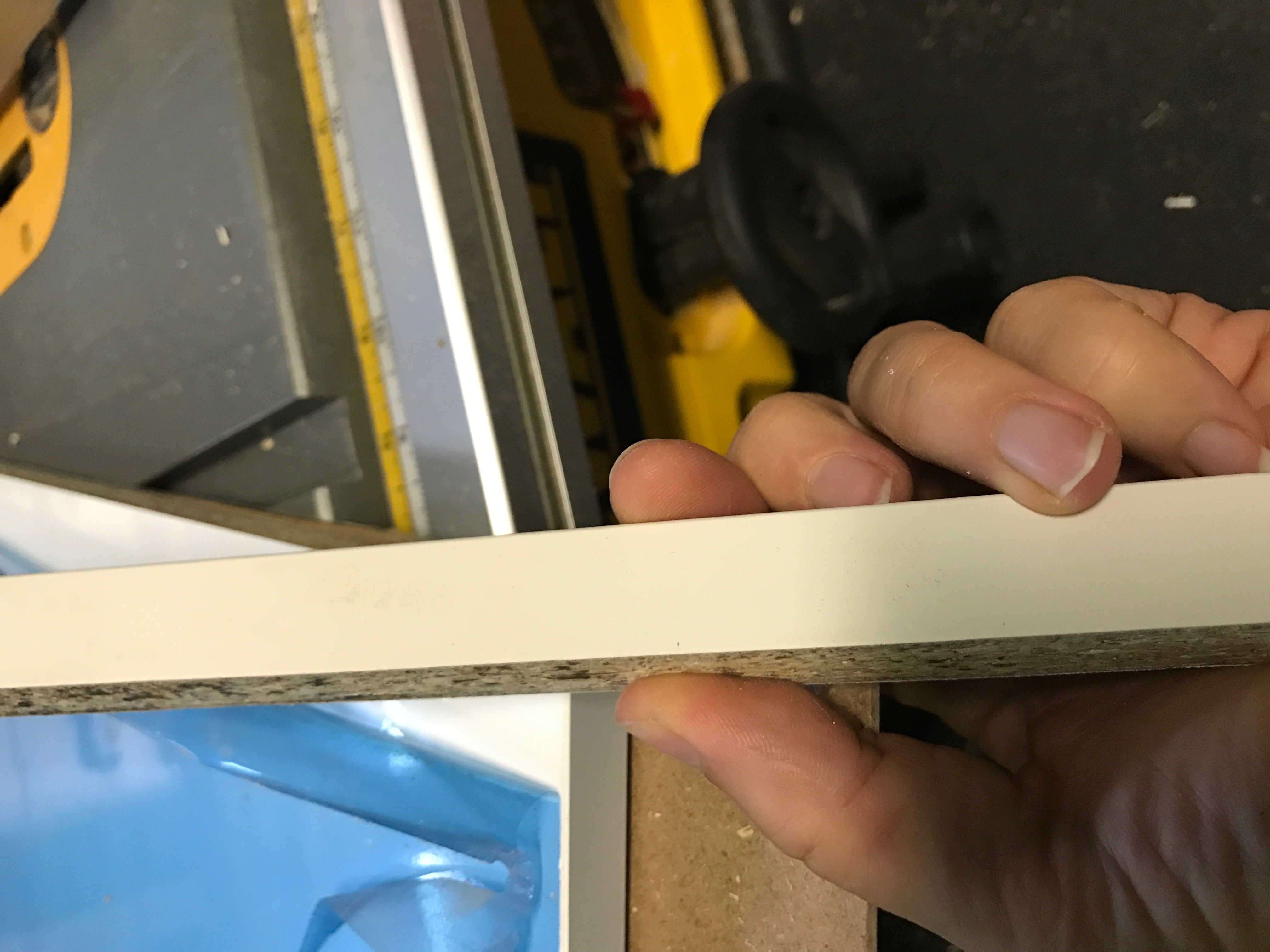

      17 июля 2017 в 17:00 Гілками Прикріплені файли (0 завантажити)
UPD.
Порезала без сколов. - Настольная переносная циркулярная пила+подложен лист двп, первый проход - желоб, второй проход с другой стороны уже полностью. Сколов ровно ноль.
Ну вдруг кому интересно.
Проверено на ламинированом, крашеном и покрытым пленкой дсп.
UPD.Порезала без сколов
Змінено RF178 (17:04 17/07/2017)

RF178 17.07.2017 17:00 пишет:
UPD.
и еще надо приложить к чему-то идеально ровному и показать, что линия реза не гуляет.
А так выглядит край вполне себе нормально.
UPD.
норм, че. 745-ая или 7480? диск дефолтный?
только двп, да в юса? хм. birch plywood 3/8 from home depot, не?
