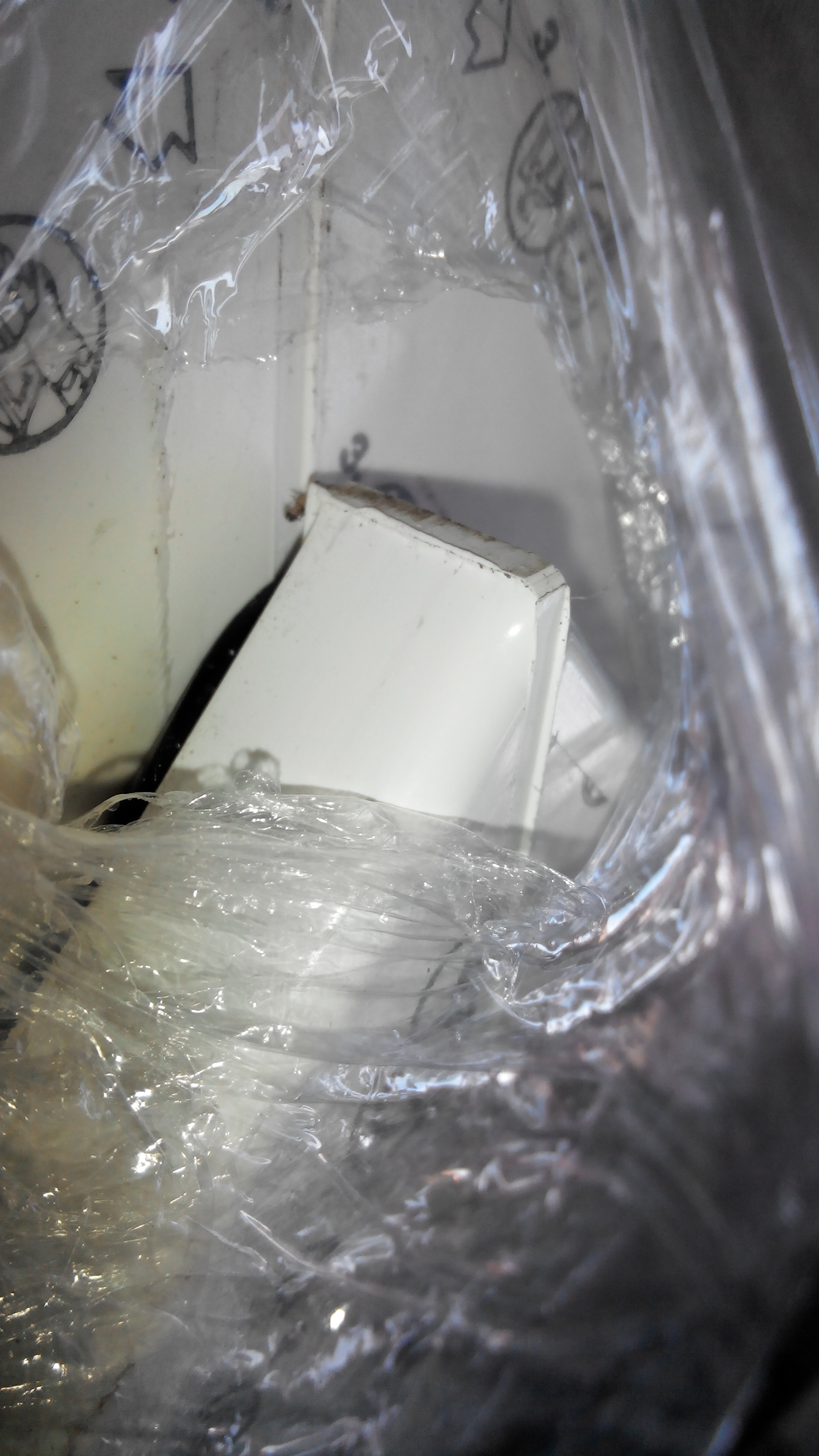

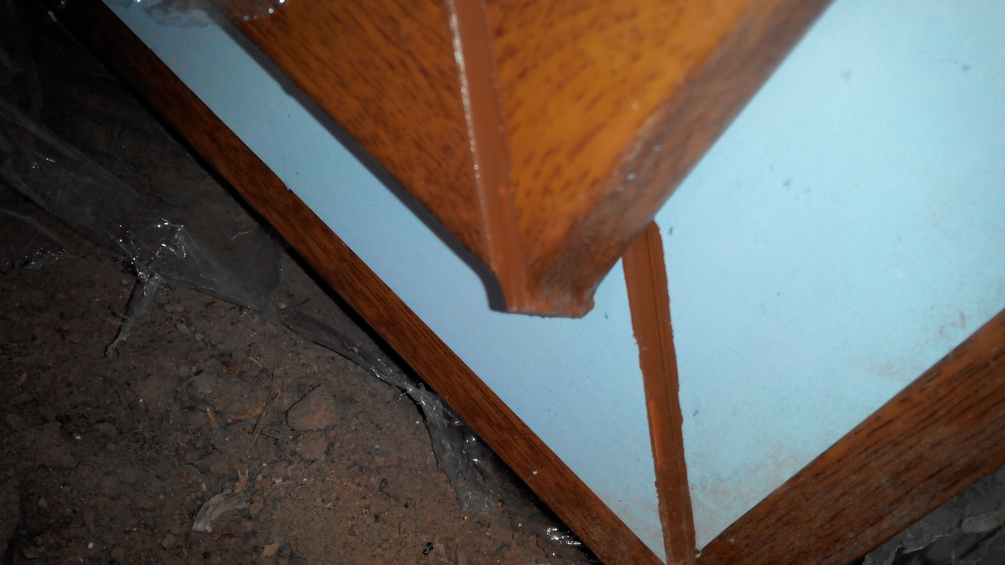

Вот такие спайки - это нормально? так и должно быть? А то у родителей мастера говорят что я дое пристаю к ним.
Вот такие спайки - это нормально. так и должно быть

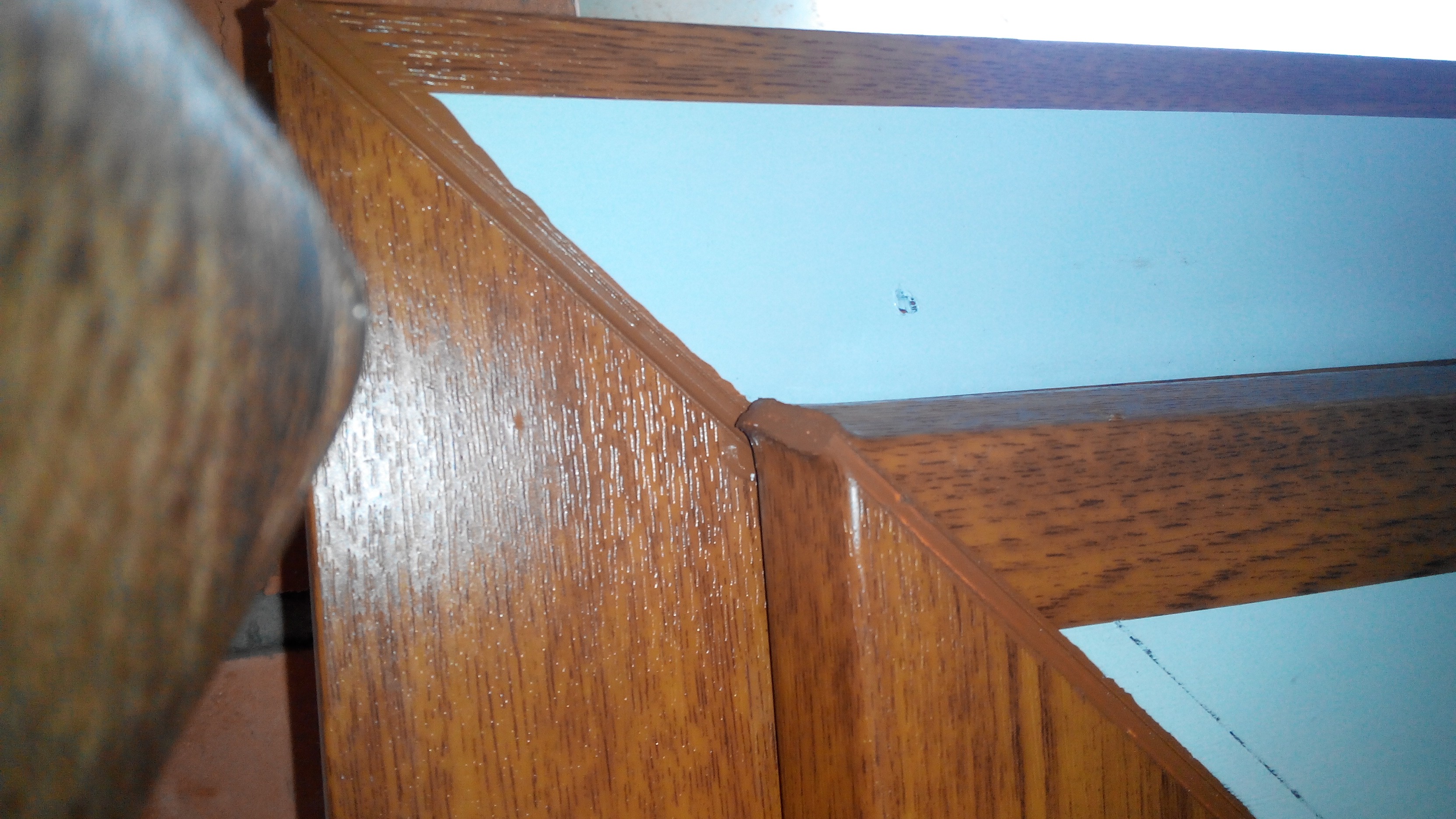

      26 сентября 2015 в 13:30 Гілками Прикріплені файли (0 завантажити)
еще
еще

я не совсем специалист, но как по мне - это не зачищенный шов, после спаивания пластика резец (на станке) должен удалить это, на ламинированном пластике могут быть белые просветы их зарисовывают спец.маркером.

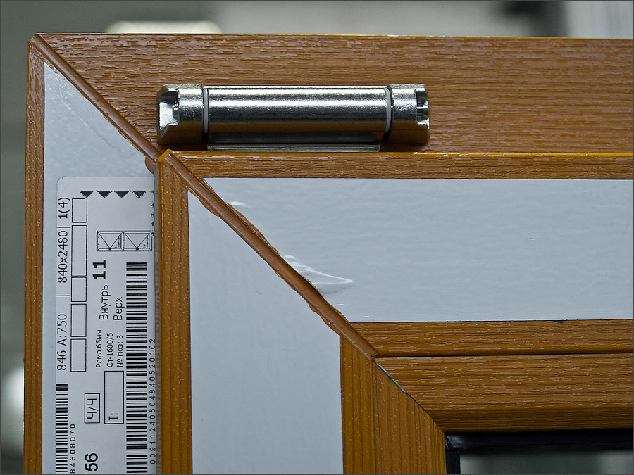

я такого же мнения. есть ли какие требования-стандарты, как должна выглядеть спайка?
Сообщения: 724
С нами с 31.01.2008
Re: Оконщики подскажите по качеству изготовления [Re: Николаc]

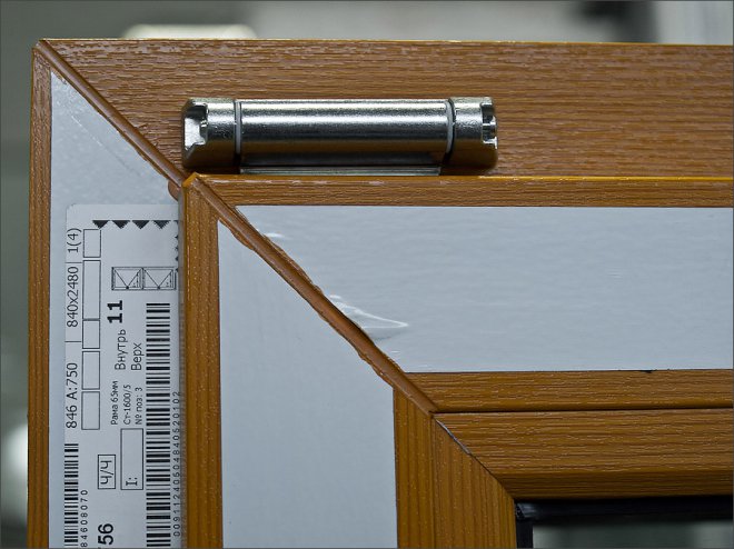

      26 сентября 2015 в 14:04 Гілками Прикріплені файли (0 завантажити)
в идеале где-то так
в идеале где-то так

Re: Оконщики подскажите по качеству изготовления [Re: Y_DON]
      26 сентября 2015 в 14:07 Гілками Прикріплені файли (0 завантажити)
согласен, но совсем не так

Швы зачищены плохо, просто не очень красиво, но официально предъявить Вы ничего не сможете- стандартов зачистки нет, они просто должны быть зачищены и все.
Хотя это решается очень просто:
-на этапе производства- регулировка станка зачистного- примерно 10-15мин.
-у клиента дома- острая стамеска или острый нож- аккуратно срезаем лишнее и закрашиваем спец.маркером (есть на всех производствах окон)- займет примерно те же 10-15 мин.
И все довольны.
Дома это могут сделать установщики или регулировщики, но, повторюсь, это просто отношение к клиенту, не нарушение никаких норм и правил.

Спасибо, за ответ. По итогу продавец снял рамы и увез на производство на зачистку. Производитель вроде как согласился исправиться с некачественной работой.
Меня другое удивляет - по словам продавца, НИКТО до этого на шов не обращал внимания
