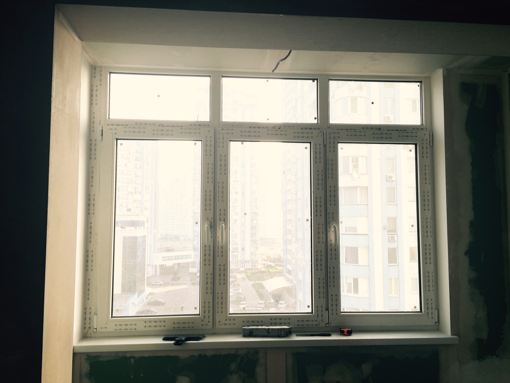

Есть такое окно (на картинке ниже), Рехау какое-то.
Там стоят 1-камерные пакеты - 3 маленьких и 3 больших.
Задача заменить их на 2-камерные, на месте.
Может кто из наших занимается? Сколько это может стоить?

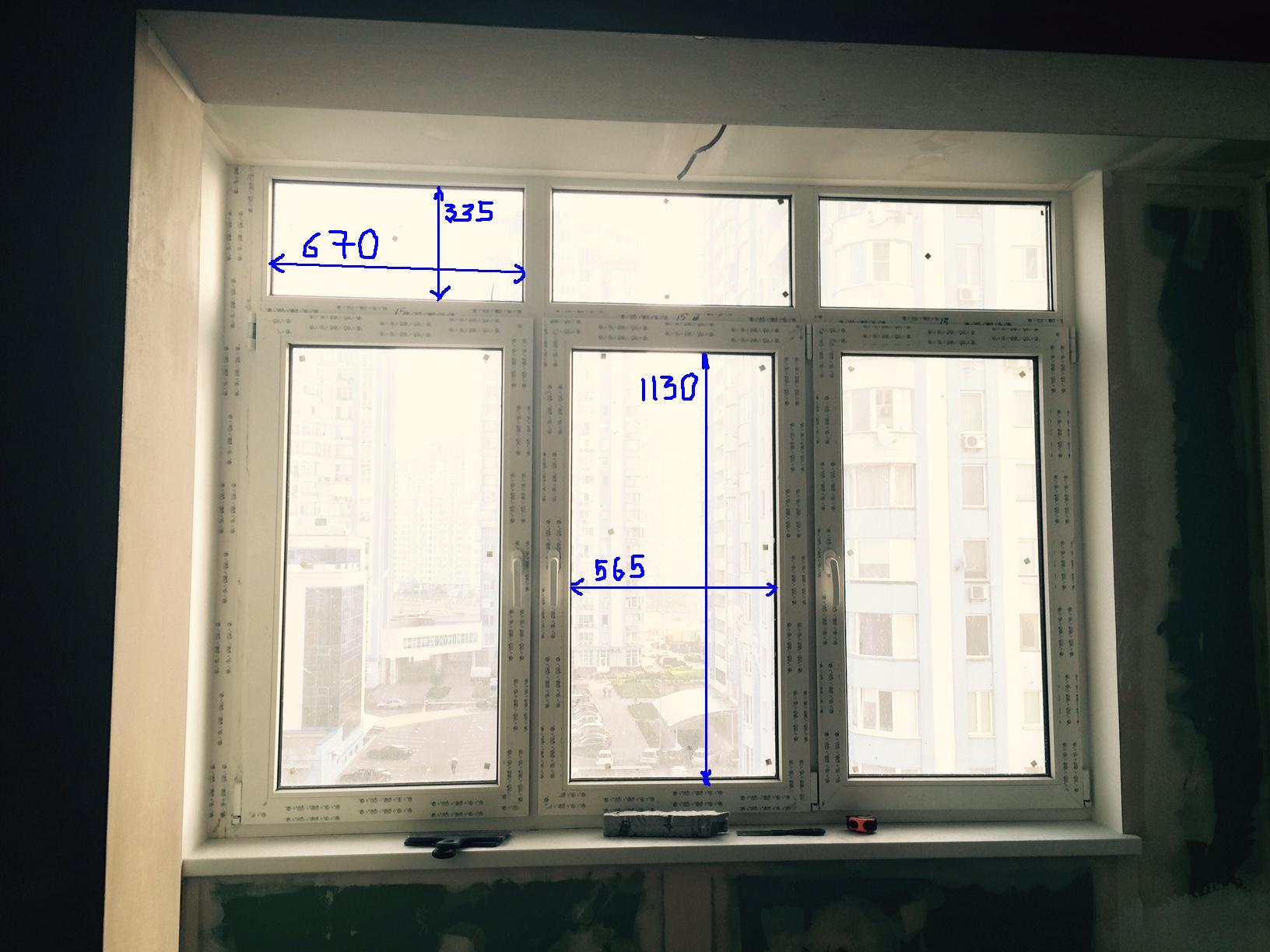

Вобщем померяли. Стоит REHAU EURO 60.
Нужно:
1) 3 окна 670х335
2) 3 окна 565х1130
3) 1 окно 615х1130

кроме стекол надо будет менять штапики, ибо я уверен на 99.9%, что стоят 24е 1 кам стеклопакеты. а в рехао 60 становятся 32е 2 кам пакеты. Посему надо более узкий штапик.

По цене ответили:
Какието энергозберигающие аргонные однокамерные за 3000 грн;
Двухкамерные тоже какиетоэнерго с штапиками за 3700 грн.
Про замену штапиков знаю- видно по месту.
Вобщем, буду думать
