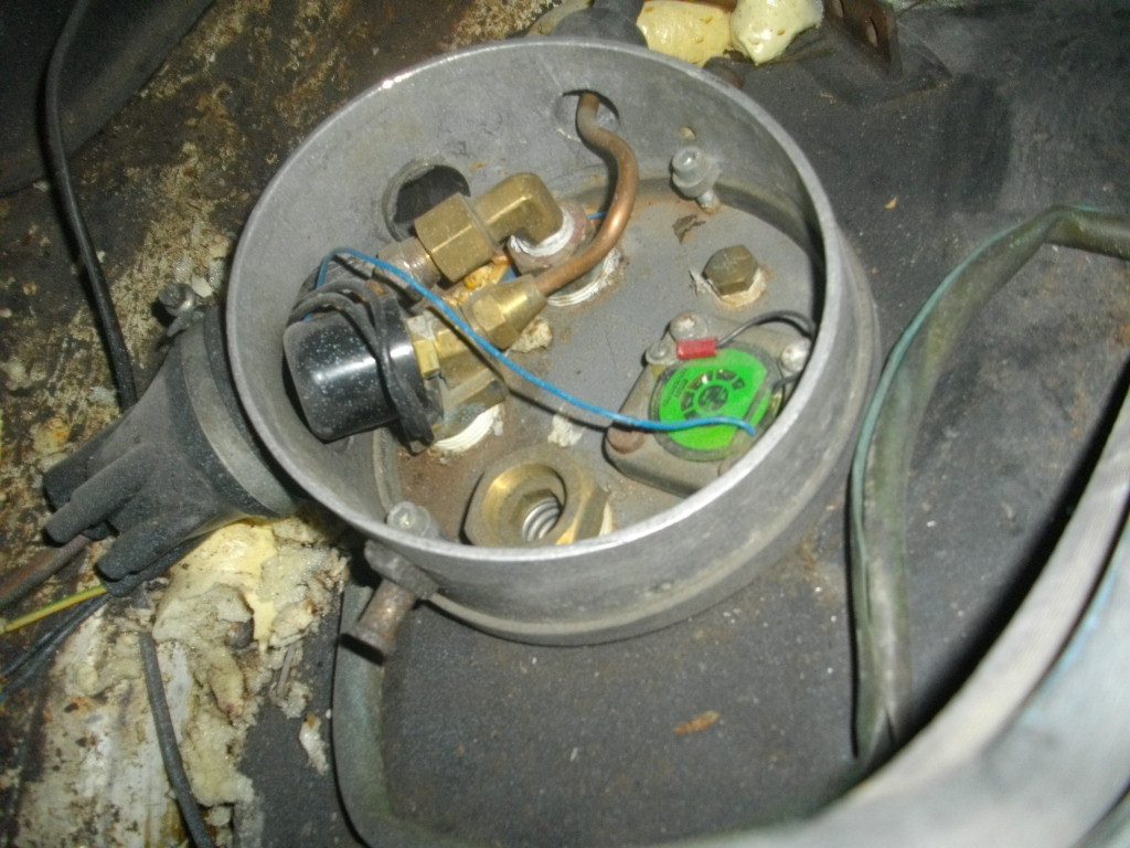

Весь день провели ломая голову: где тут что, и какого оно производителя? Хотели найти вентиль постепенного выпуска газа, но ничего и близко похожего не обнаружили. Приглашенных два мастера по ГБО тоже ушли с выпученными глазами и нервно дергающимся глазиком, может, кто то видел чего подобное?
Весь день провели ломая голову: где тут что, и какого оно производителя. Хотели найти вентиль постепенного выпуска газа, но ничего и близко похожего не обнаружили

А где там ГБО? Вижу кусок баллона у которого вместо мульта что-то накручено. Фото ничего не говорит. Вероятно это машинка, которая попала сюда из Голландии, там в конце прошлого века нечто подобное делали. А может там еще и погружной насос есть от 5го поколения?

На голландца с колхозом похоже. Что от него требуется?

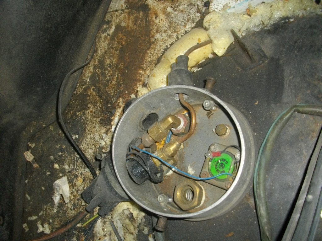

требуется снять баллон, чтоб посмотреть что там под ним...ну и так,чтоб не рвануло. ДЕнь убили, а что там откручивается и как к чему так и не поняли... вот еще картинко
требуется снять баллон, чтоб посмотреть что там под ним.ну и так,чтоб не рвануло

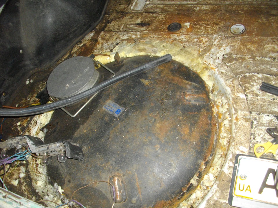

Вот еще,если поможет...Не знаю откуда оно попало, может и трофейное - немецкое)) шучу) нет, насоса нету)
Вот еще,если поможет.Не знаю откуда оно попало, может и трофейное - немецкое)) шучу) нет, насоса нету)

та просто всё: вверху заправочная трубка 8мм, ниже електроклапан с подачей жидкой фазы, справа датчик уровня. Вот и всё.

внизу не вижу, но возможно отбор какой-то для жратвы, голландцы полюбляли это дело.

+1 все очевидно.
Чтоб стравить газ нужно включить электроклапан и ослабить сгон на расходной магистрали либо возле балона либо возле редуктора.
Но вопрос в другом нужно-ли стравливать газ для того чтоб снять балон? Мне кажется что в этом нет необходимости.

Между баллоном и редуктором клапанов НЕТУ! Соотвественно, чтоб отключить баллон, он должен быть пустым.
я о том электроклапане который прямо на балоне стоит.

Там на фото черная блямба, к которой подходят 2 черных провода и ставил все это черный газировщик, эта блямба и есть клапан в сторону расходной магистрали (или на оборот, по фотке не видно какие где трубки и толщину не определить), а вот что там в сторону заправочной - не вижу. Между баллоном и редуктором клапан обязательно должен быть, редуктор не может быть не заперт со стороны баллона (если конечно это не совсем уж идиотский колхоз).

антиквариат с самопалом , баллон приклеен на пену , откручивай гайку на клапане ( черный с проводами ) если газ не пойдет значит клапан держит или газа нет .
справа ( зеленый ) датчик уровня ...
как ты будешь отдирать баллон от пены трудно сказать , прорезать выковыривать и т.д. ... но думаю что , то что снизу не отдерешь ....

Баллон от пены отдираем уже второй месяц. Веселуха еще та...бздос - без комментариев.
Пробовали. Газ есть, значит , клапан держит? Как отпустить клапан?

Провода которые торчат из типа "мультиклапан" никуда не подключены. Они просто болтаютсЯ в воздухе.

Одна медная трубка идет из заправочной горловины, вторая хз что и куда..провода мертвые, то есть никуда ничего не подключается. Сегодня на страх и риск от фонаря открутили обе трубки- но результата ноль.

Значит или клапан таки держит, или баллон давно пустой. Откручивай дальше, газ не попрет как цунами, если с дуру ничего не сломаешь, на сколько я вижу там все сидит на ФУМке, значит крутиться будет не тяжело, откручивай потихоньку, если зашипит - дальше уже будешь стравливать.

снимай катушку с клапана , там будет тело клапана оно выкручивается
