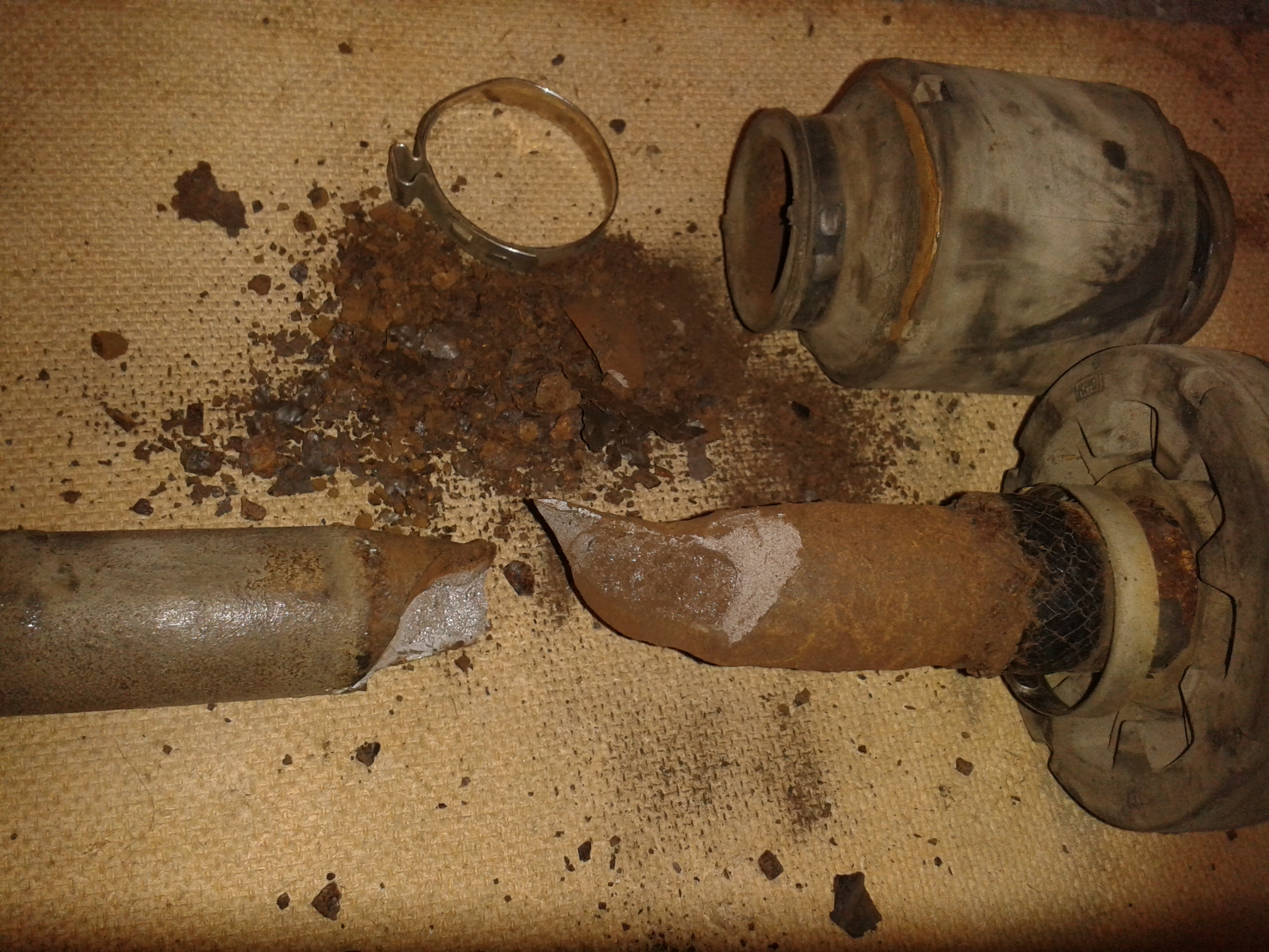

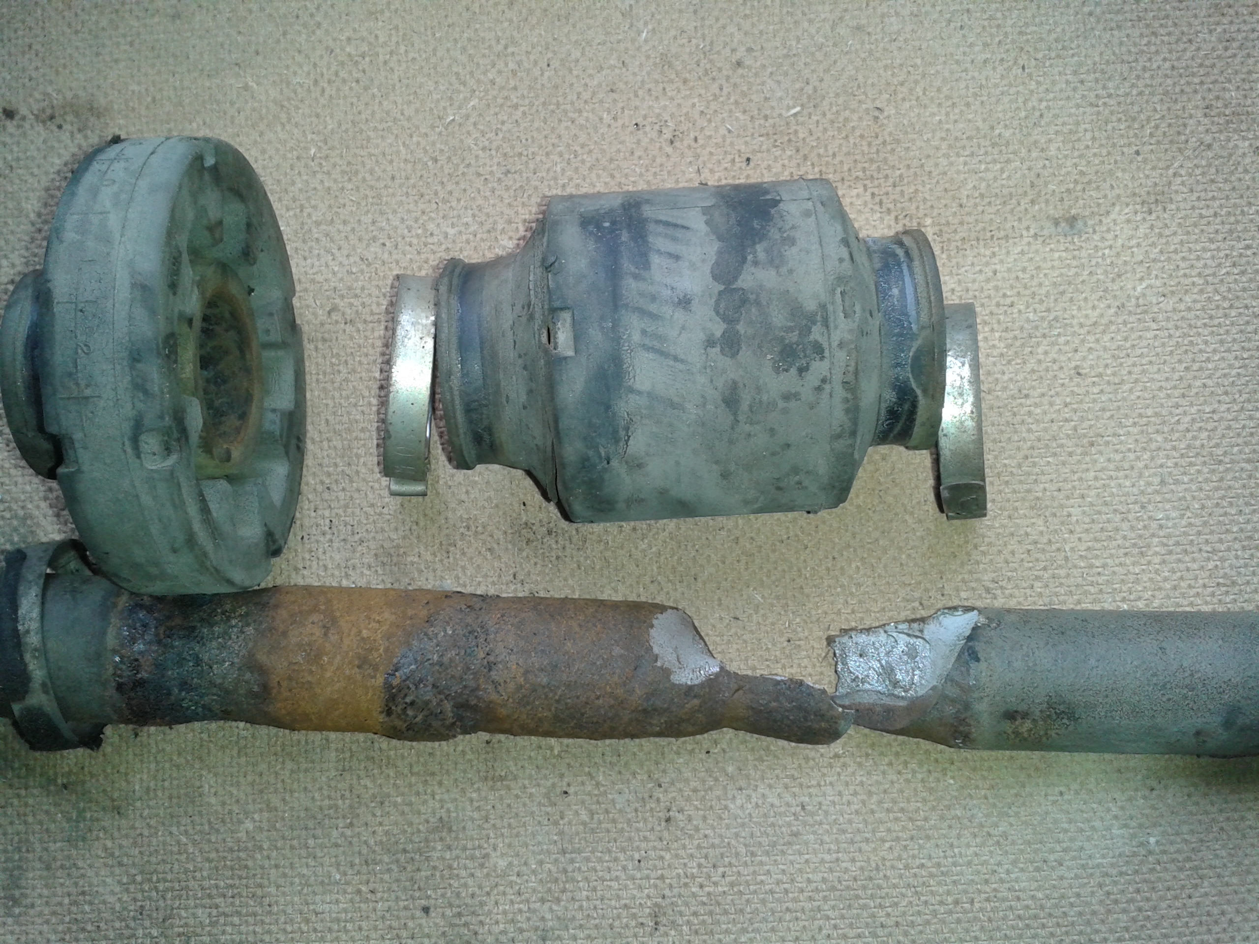

На валу стоят два резиновых демпфера, под обоими происходит коррозия. Вал толщиной 25мм прогнил до толщины сигареты c016.gif
Один демпфер (бочонок) это стальная обрезиненая втулка которая не касается вала и держась на хомутах сглаживает вибрации длинного вала. В этой полости и гниет.
Второй демпфер узкий плоский плотно касается вала но и под ним короста ржавчины не хуже первого
Сам вал вроде как прикален по наруже а внутри порошковый сплав wacko.gif -----доржавело верхний слой и ой йой!
Смажьте у себя их хоть солидолом пока не поздно, хомуты ослабить и сдвинуть в сторону не сложно. =============
По разборкам предлагают вроде чистенькие и красивые, но под резиной ощутимо хрустит ржавчина если пошатать рукой, не очень хочется такую же проблему поиметь. Благо у меня не на ходу лопнуло а на первой передаче на светофоре

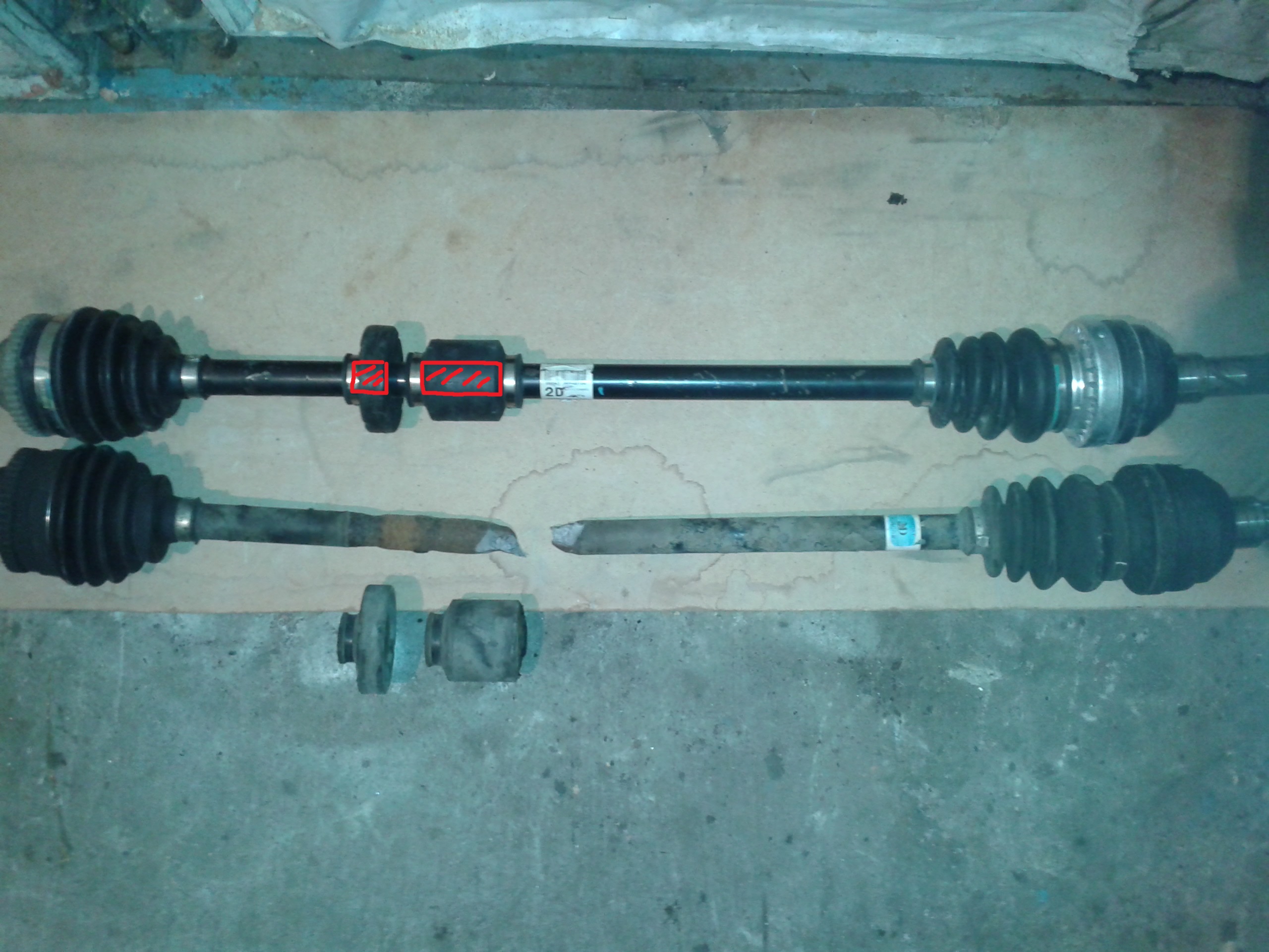

Пока ищу сам вал .......может от Нубиры или Джентры подойдет ....+ оба дешовых шруса и выйдет новая полуось (не оригинал конечно) но дешевле бу гнилья.

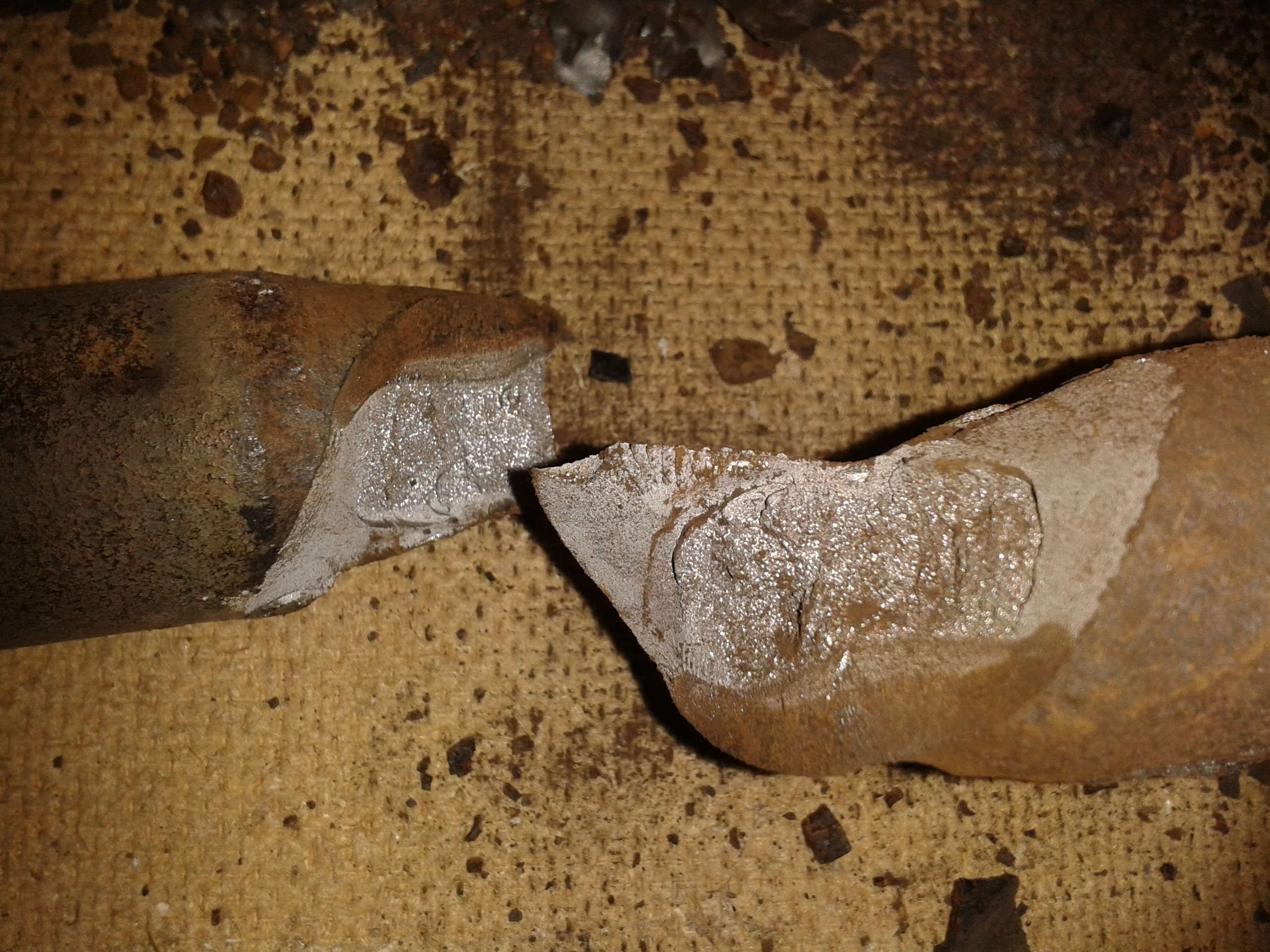

имхо там дефект в литье

      23 октября 2015 в 22:41 Гілками Прикріплені файли (0 завантажити)
ни я первый. именно коррозия

На резиновой муфте видно отверстие,это случайно не для смазки или для отвода влаги?
Змінено midis (22:48 23/10/2015)

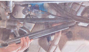

Еще ув. Лачетеводы обратите внимание на задние поперечные рычаги. На передних надета декор пластмаска которая держит провод АВС. Так там ржавчины не меньше. Поснимайте пластмасовые нашлепки рычагов и провод стяжками прикрепите----ибо рычаги это не пруты полуоси а трубки......они проржаветь могут тоже.
Берегите себя, скоро соли на дороги насыпят опят!

      1 ноября 2015 в 19:37 Гілками Прикріплені файли (0 завантажити)
На новой полуоси объвел красным где под резинками ржавеет.

      2 ноября 2015 в 11:24 Гілками
Lacett 23.10.2015 22:39 пишет:
+1
При такой толщине ей гнить и гнить.
