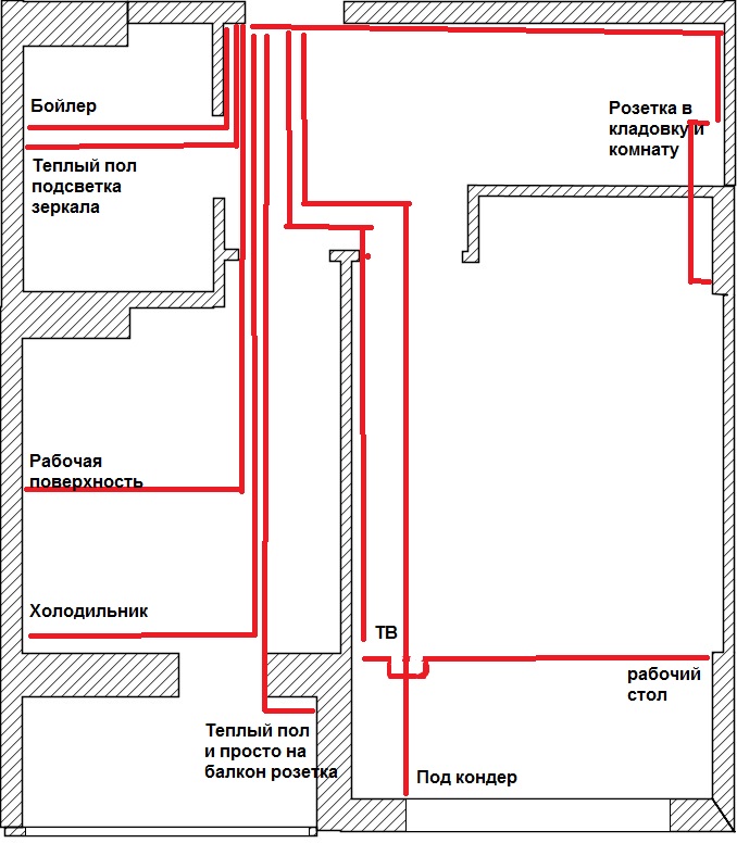

Большое спасибо за ответы. Как правильно подметили, были б деньги то я бы не однушку строил.
Поэтому делаем все с толком и лишнего не тягаем. Я набросал примерную схему, по которой мне прокинут гофру. Свет, тв, витую пару буду бросать сам после сдачи дома скорее всего поверху. А сейчас основные точки, чтоб потом было меньше работы.
п.с. Не знаю у кого как, но у меня сейчас на съемной - все висит на одном автомате ( и стиралка и посудомойка и чайник и микроволновка и холодильник), так чтоб хоть когда то выбила, такого не было. Конечно так делать не будем.

теплый пол не нужно тянуть аж в помещение. тянешь к регулятору, который стоит снаружи помещения, как по мне, это лучше всего.
а тёплого пола в коридоре-кухне не будет?

скорее нет чем да. не вижу необходимости. Да и цена как то кусается.
п.с. кто в теме теплого пола, дайте цену за квадрат теплого пола. если можно со всем необходимым, то есть начиная от подложки под него.

необходимость тёплого пола есть там, где есть плитка.
цена кусается на что? кабель стоит не так дорого (цен не знаю точных). очень рекомендую проложить греющий кабель везде под плитку. если щас нет денег, то регулятор можно докупить и доустановить потом, только всё подготовить для его установки щас.

планирую везде ламинат.
на балконе - чтоб зимой не холодно было. считаю самый простой способ поддержки "+" температуры на балконе. выставил на регуляторе +10 - +15. балкон планируется застеклять.

п.с. а зачем на стиралку отдельный автомат?
Часто стиралку ставят так, что доступ к розетке ограничен (встройка, либо просто за стиралкой). Стиралка и трубы, к которым она подключена имеют тенденцию иногда течь, - как раз удобно обесточить в щитке (не обесточив все остальное) и безопасно ликвидировать аварию.

п.с. а зачем на стиралку отдельный автомат? на холодильник - поддерживаю нужен отдельный, чтоб все выключил, а холодильник оставил и уехал со спокойной совестью отдыхать.
При чому не просто автомат, а диф. Можна від цього автомату заживити всю електрику ванної кімнати (розетку для бритв-фенів)
Не хотите немного удешевить/оптимизировать?
1. Под ТП отдельные линии не нужны, он потребляет не много.
2. Отдельная линия под кондер конечно хорошо, но ее удобнее тянуть по верху. Либо вообще не тянуть, а просто взять из общей розетки, но тогда желательно будет поставить розетку на кондиционере.
3. На кладовку, комнату и ТВ хватит одной линии., лучше добавить линию на кухню.
4. В ванную одной линии с головой.
Итого: 1 ванная, 1 комната, 3 на кухню, из кухонных проложить на балкон.
Розетки ЗА стиралками, холодильниками - ЗЛО. Их лучше ставить выше.
тогда они на виду

Sergu44o 19.11.2015 00:20 пишет:
тогда они на виду
За холодильником не видно, главное заранее знать его высоту.
За стиралкой да, но обычно что-то стоит на ней
