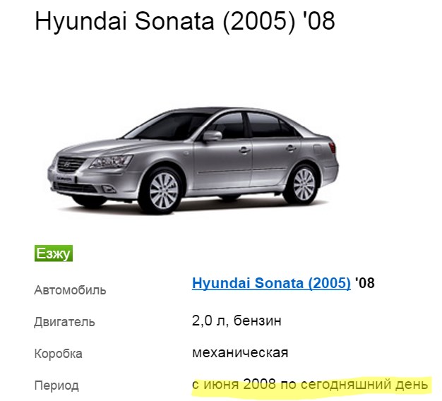

Re: Совет по замене фар Ланос [Re: alex_b]
      18 ноября 2015 в 23:01 Гілками Прикріплені файли (0 завантажити)
alex_b 18.11.2015 21:24 пишет:
Исправят нормальные годные штатные фары со штатным светом. Лично 5 лет за рулем Ланоса. Никаких проблем и желания что-то вкрячить вместо.
Сообщения: 46170
С нами с 08.03.2005
Re: Совет по замене фар Ланос [Re: bor.man]
      18 ноября 2015 в 23:21 Гілками
bor.man 18.11.2015 23:01 пишет:
Это такой тюнинх Ланаса
      19 ноября 2015 в 09:04 Гілками
А что не так? Так сложно догадаться, что я ЕЗДИЛ за рулем Ланоса 5 лет? Уточню, с 2003 по 2008. Аналогично, сейчас в Сонате не собираюсь ставить ксенон. В штатном (по ПДД) пятне света мне все прекрасно видно. Смысл? Как-то так.
