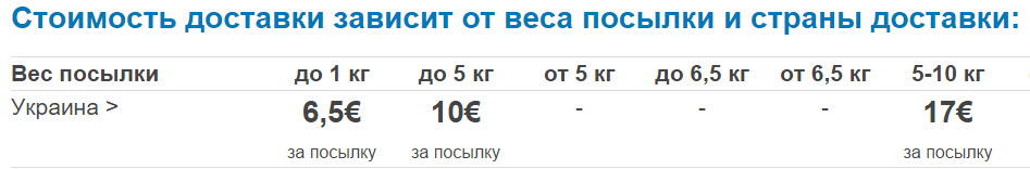

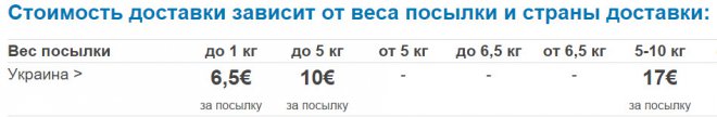

я заказал по ссылке выше 3 беззубых по 10евро.Доставка обошлась в 50%стоимости Интернет магазин решил что мне в посылке очень нужен ихний каталог весом 1,4кг вместо веса 800 грам получил 2,2кг.
В любом случае дешевле чем на сландо+пощупал впервые палку
