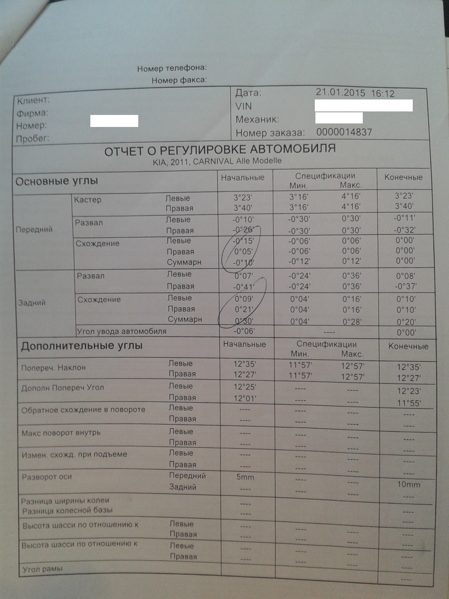

Re: А шо делать если машина жрет резину? [Re: dzeaman]
      29 ноября 2015 в 23:17 Гілками Прикріплені файли (0 завантажити)
Как и обещал, шоб потешить публику, даю распечатки
Личные данные затёр не из паранойи, а просто нафик оно надо.
Распечатка 1. Первичная жалоба на первом ТО, что руль криво стоит и резину подъедает.
Как и обещал, шоб потешить публику, даю распечатки Личные данные затёр не из паранойи, а просто нафик оно надо.Распечатка 1

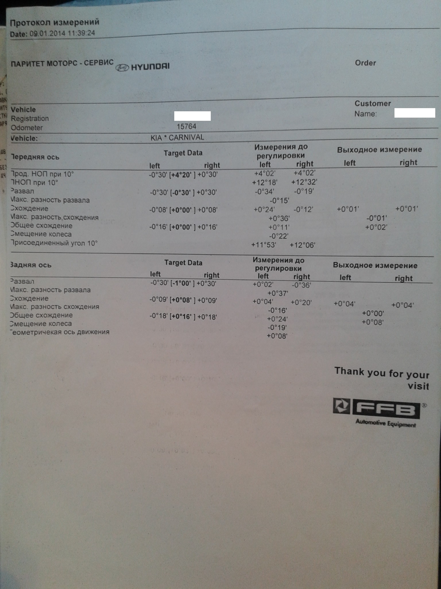

      29 ноября 2015 в 23:18 Гілками Прикріплені файли (0 завантажити)
Распечатка 2. На другом сервисе - те же самые жалобы. Поставили так, что потом плакать хотелось, руль стал ещё кривее
