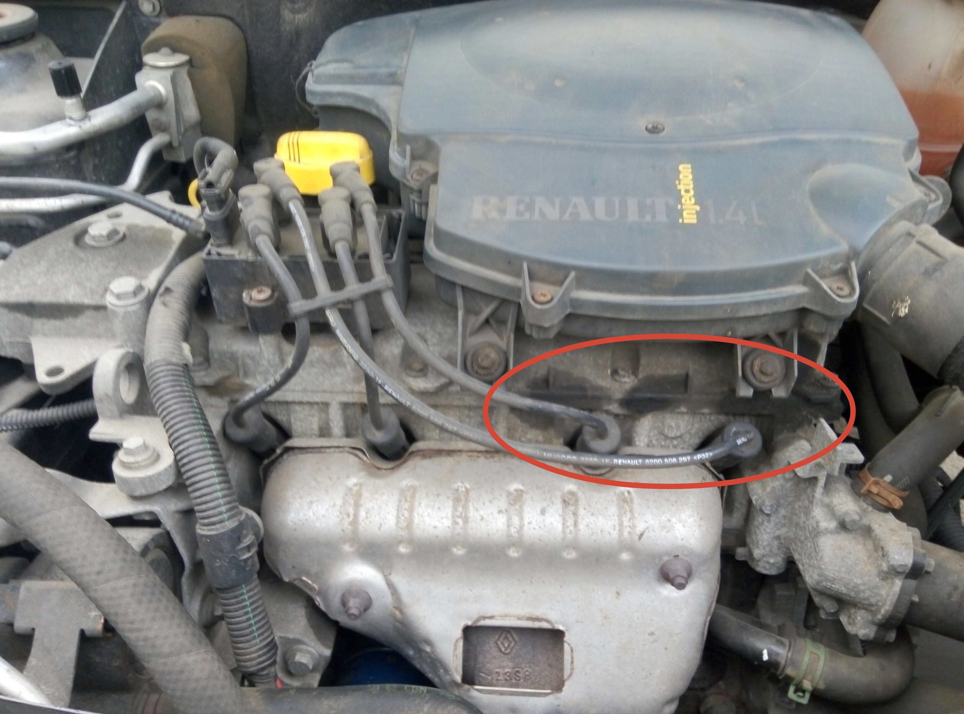

стоит ли беспокоиться.крышка ни разу не открывалась.
пробег 78тыс.может пора менять прокладку?

Может пора уже клапана отрегулировать? А если не тревожат, можно пока и забить на ту прокладку.

+1, есть смысл совместить процедуру замены масла с регулировкой клапанов и установкой новой прокладки на ближайшем плановом ТО, кстати не стоит забывать о замене ОЖ и тормозной

На 90К подъед на кияновский переулок на регулировку клапанов, заодно и прокладку поменяешь - это "болячка" - обусловлена она одним моментом 8).
Зимой прогреваешь авто? Или сел и поехал? Такая проблема появляется , когда на холодную зимой двигло быстрее прогреваеццо.
Решаецо заменой прокладки и регулировкой клапанов(заодно), далее если будешь зимой на холодную ехать , к 70-80к пробега опять будет потеть 8))).

При -2 фактически не грею, есть возможность обычно метров 200 на низких оборотах и низкой скорости проехать до трассы, а дальше тапку в пол и поехали.
При ниже -2, грею пока стрека не сдвинется с места, не больше.

Короче - отрегулируй клапана, поменяй прокладку.
Тыщь через 70 опять будет потеть 8)
