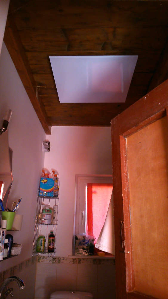

Re: Дача. Душ в доме. Деревянные перекрытия. Что на потолок? [Re: Нафаня]
      23 января 2016 в 18:15 Гілками Прикріплені файли (0 завантажити)
Нафаня 16.01.2016 11:56 пишет:
Рост 15.01.2016 08:43 пишет:
У мене в душевій (4 кв. м) просто лаковані дошки перекриття. 120-літні дошки, при чому, старий будинок, ще "за Австрії". Жодних проблем. Вентиляція теж просто канал, виведений в старий димар, прямо з душової кабінки.
Т.е. что-то типа деревянной вагонки пропитанной лаком или еще какой пропиткой? Или даже просто доски впритык, без пазов?
Перепрошую, був власне на дачі на Водохрещу, а там нема інету.
От все думаю взяти інтертелеком спробувати, але в безінтернетному житті там теж щось є.
Так, самі дошки перекриття. Нижче фото. Там ще старі двері, тому прошу не лякатися
Перепрошую, був власне на дачі на Водохрещу, а там нема інету. От все думаю взяти інтертелеком спробувати, але в безінтернетному житті там теж щось є
