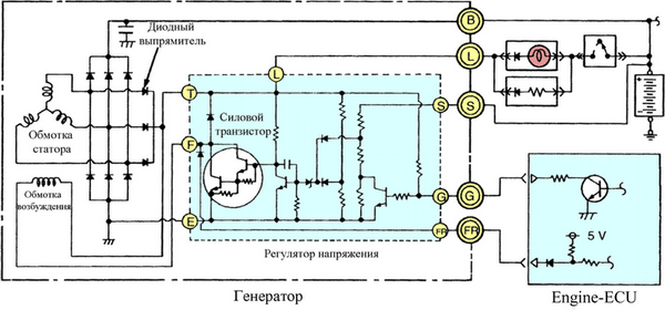

56 лет (33 года за рулем), Киев
Сообщения: 3441
С нами с 17.08.2005
Re: Проблемы с Генератором [Re: Aleksandr71]
      7 июля 2016 в 17:31 Гілками Прикріплені файли (0 завантажити)
Aleksandr71 25.01.2016 19:52 пишет:
Я у себя эту болячку (самовозбуждение генератора ) поборол только установкой внешнего РР
электронного по схеме классики. Еще проверь бортовую сеть, где -то есть жучек , который подьедает емкость АКБ.
Я бы не ставил на Л9 внешний РР, да еще по схеме классики, дабы не поиметь чека и потери режима загрузки.
Вот так выглядит схема РР Л9:
Я бы не ставил на Л9 внешний РР, да еще по схеме классики, дабы не поиметь чека и потери режима загрузки.Вот так выглядит схема РР Л9:
