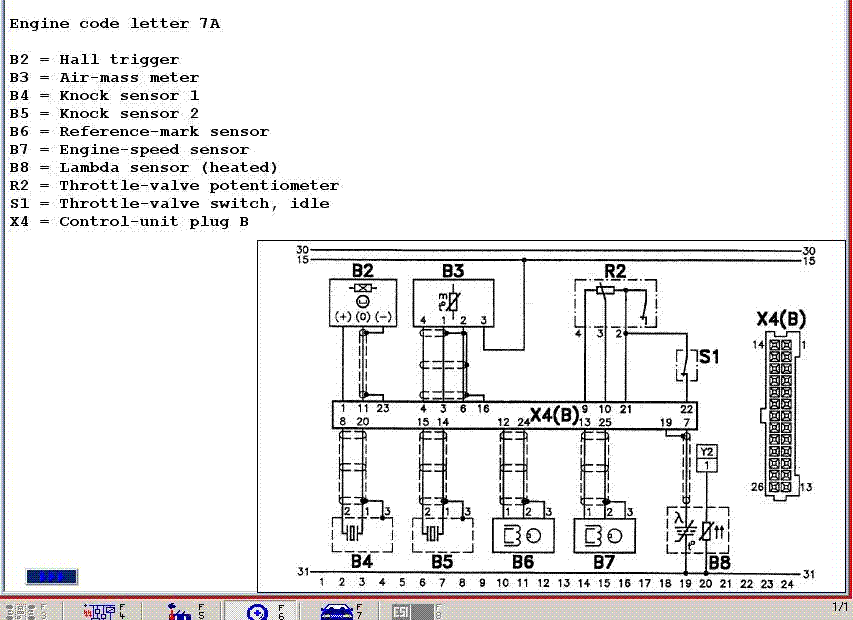

Срочно нужна распиновка ЭБУ мотора 7А
Сообщения: 9
С нами с 11.04.2006
      11 апреля 2006 в 11:43 Гілками
Сабж по теме
Сообщения: 6732
С нами с 01.12.2002
Держи может поможет [Re: ReaLFx]
      11 апреля 2006 в 12:37 Гілками Прикріплені файли (8 завантажити)
1
1

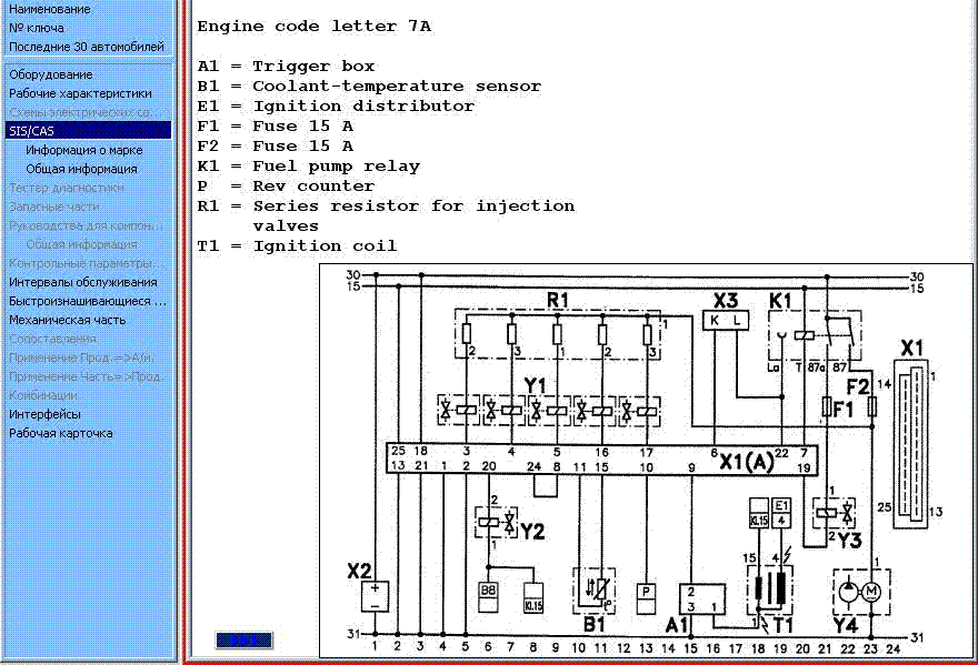

Re: Держи может поможет [Re: DmitryPassat]
      11 апреля 2006 в 12:38 Гілками Прикріплені файли (7 завантажити)
2
2

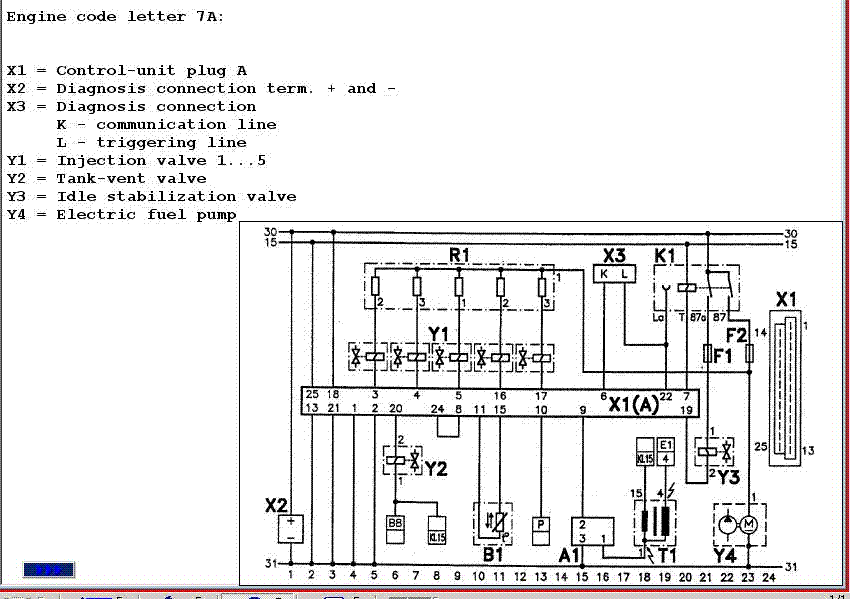

      11 апреля 2006 в 12:39 Гілками Прикріплені файли (6 завантажити)
3
3

Распиновка для мотора 7А стоящего на ауди купе 2.3

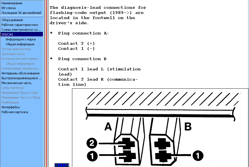

Не могу найти разъемы диагностические на Ауди 90 7А B3, не хотелось бы кулибничать. Может подскажете где они находятся. Под рулевым переключателем я пересмотрел, имеются фото. Но разъема не нашел. Подскажите, может что то пропустил?

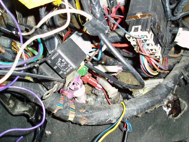

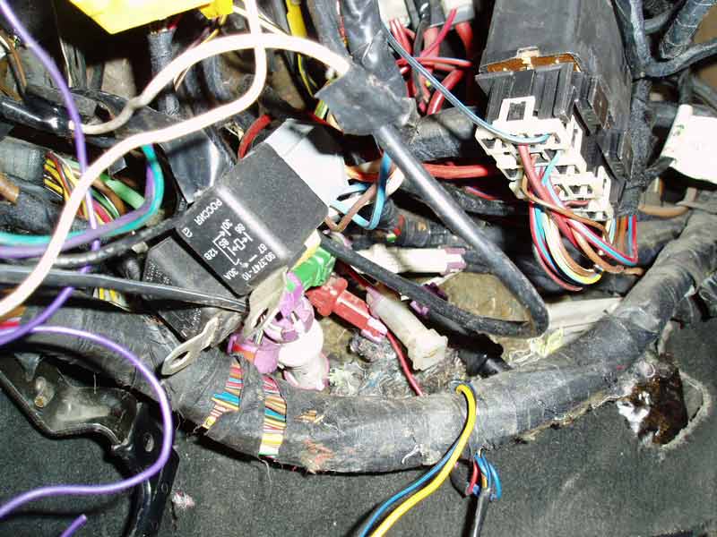

смотри: [Re: DmitryPassat]
      11 апреля 2006 в 16:56 Гілками Прикріплені файли (9 завантажити)
фото
фото

Сообщения: 6732
С нами с 01.12.2002
Re: смотри: [Re: ReaLFx]
      11 апреля 2006 в 17:18 Гілками
В ногах водителя с левой стороны вверху под декорациями или в коробке предохранителей

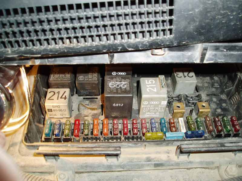

Сообщения: 9
С нами с 11.04.2006

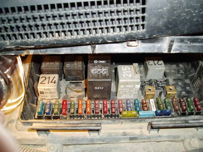

Блок предоханителей фото: [Re: DmitryPassat]
      11 апреля 2006 в 17:39 Гілками Прикріплені файли (7 завантажити)
Моя АСЯ 61536622
Сегодня посмотрю под декором.
Моя АСЯ 61536622Сегодня посмотрю под декором.

Re: смотри: [Re: DmitryPassat]
      11 апреля 2006 в 20:23 Гілками
можт под капотом?
http://de.openobd.org/einbauorte/audi_80_8c.jpg
http://spidometrs.ru/raspinowka/audi/modelle.htm#?language=deu&tester=KTS500
