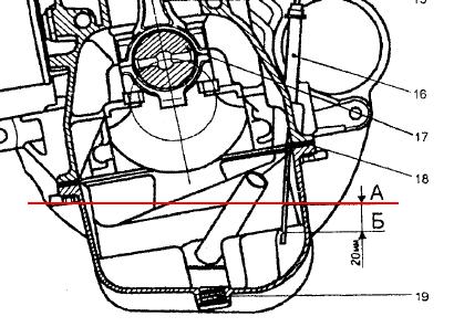

      2 февраля 2016 в 10:07 Гілками Прикріплені файли (0 завантажити)
Vipеr 02.02.2016 09:22 пишет:
Кто-то когда-то придумал, что от повышенного уровня масла его начинает выдавливать через сальники и все приняли за чистую монету. А логику никто не пробовал включить?
Есть ещё одна байка на эту тему: "при высоком уровне масла в картере противовесы коленчатого вала, погружаясь в масло, вспенивают его, насыщая газами. Результат – из-за попадания в систему смазки газомасляной эмульсии появляются нарушения в работе двигателя"
Я тутава картинку на этот щёт подрисовал, смотрите сами, где уровень масла, а где коленвал с сальниками, и скоко нужно перелить, чтоб хотябы тиритически начались проблемы
Есть ещё одна байка на эту тему: "при высоком уровне масла в картере противовесы коленчатого вала, погружаясь в масло, вспенивают его, насыщая газами. Результат – из-за попадания в систему смазки газомасляной эмульсии появляются нарушения в работе двигателя" Я тутава картинку на этот щёт подрисовал, смотрите сами, где уровень масла, а где коленвал с сальниками, и скоко нужно перелить, чтоб хотябы тиритически начались проблемы

      4 февраля 2016 в 14:01 Гілками
ГыГы 02.02.2016 10:07 пишет:
А в повороте или при хорошем крене? Если мотор поперек.
Или на спуске подъеме, резком ускорении или торможении, если вдоль.
Змінено HC-man (14:08 04/02/2016)
